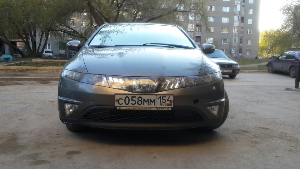

Друзья, добрый день.
Многие наверно сталкивались с такой проблемой, как оторванные обвесы, пороги…
Меня не обошла эта беда стороной. В связи с чем у меня возник вопрос, как вы чинили данный пластик?
У меня есть пара вариантов:
1. Варварский — присверлить по местам креплений
2. Более гуманный — взять эпоксидную смолу и сделать крепления из стекловолокна.
Хотелось бы узнать ваше мнение. Т.к. новые стоят дорого, да и найти их оказывается больная проблема…
