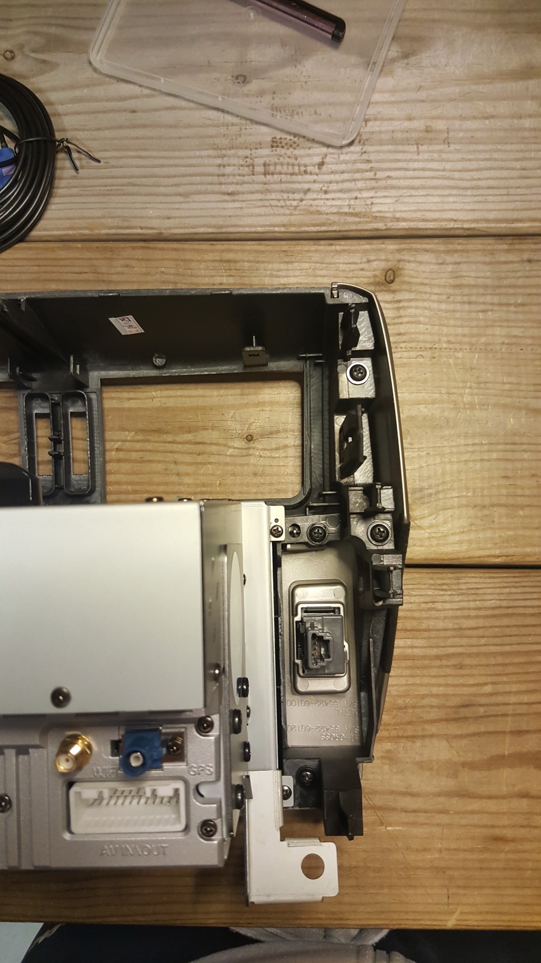

переходим к подготовке установки нового ГУ
со штатной панели нужно снять все клипсы и открутить левую панель с кнопкой аварийки
**одна клипса останется запасной
переставляем все на новую ГУ
Запчасти на фото: AS5422
далее. чуть более замороченное занятие, необходимо переставить панель с ребрами печки
находим кучу плоских инструментов, которые помогут отогнуть крепления
Запчасти на фото: TS107
превращаем панель в ёжика, после чего аккуратно тянем печку вверх
вытащили
переставляем ее на новую ГУ
ГУ готова к установке
