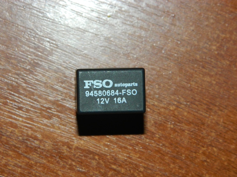

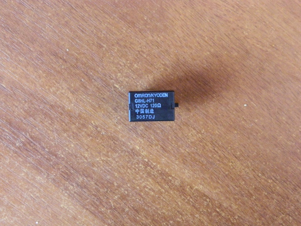

Вот решил проверить работу своего кондиционера ещё с того года столкнулся с проблемой его работы то включается то не включается.Но благодаря Драйву не давно здесь подымалась эта тема о этом злосчастном реле кондиционера.Оригинальное стоит дороговато 500грн.как то жаба душит за эту не большую коробчонку отдавать такие деньги сегодня попытался найти заменитель или аналог этой релюшки.
Запчасти на фото: 94580684

Как реле все эти годы отходил?

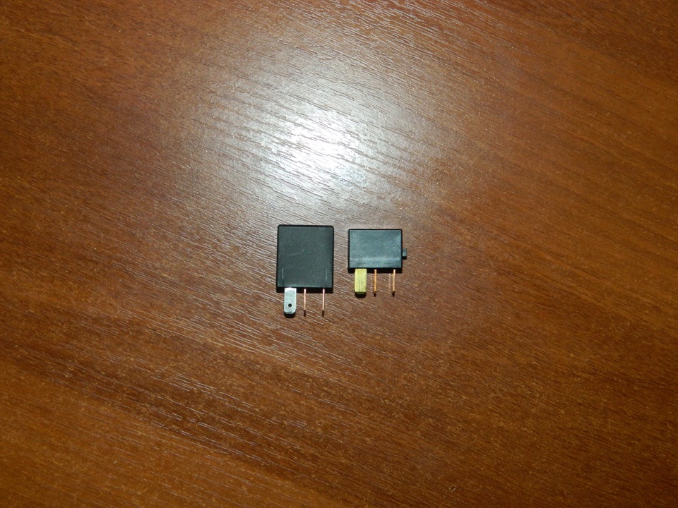

Нашла только такое, как думаешь, подойдёт?
Я так точно не могу сказать, сними своё старое и спроси в магазине аналог твоему.

У меня кондиционер то же гнал горячий воздух с начала думал фреон вытек, но проверили оказалось всё гуд, вот начал с малого с реле и угадал сразу заработал кондиционер.Реле четырёх контактное брал у себя на рынке, а так их много вариантов, но не все подходят по высоте своё сними и по нему поищи.
