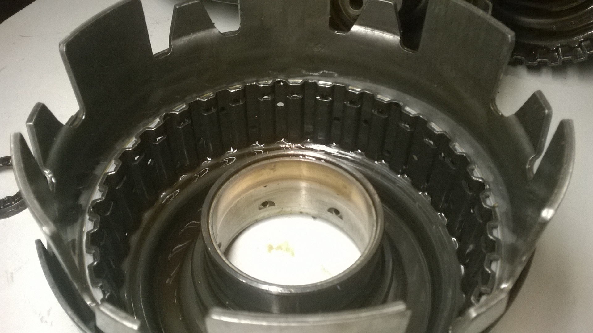

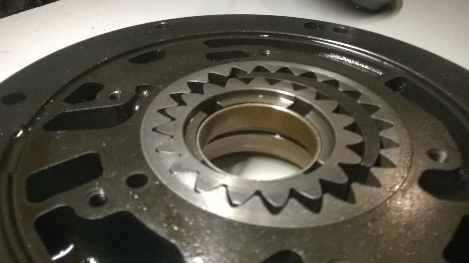

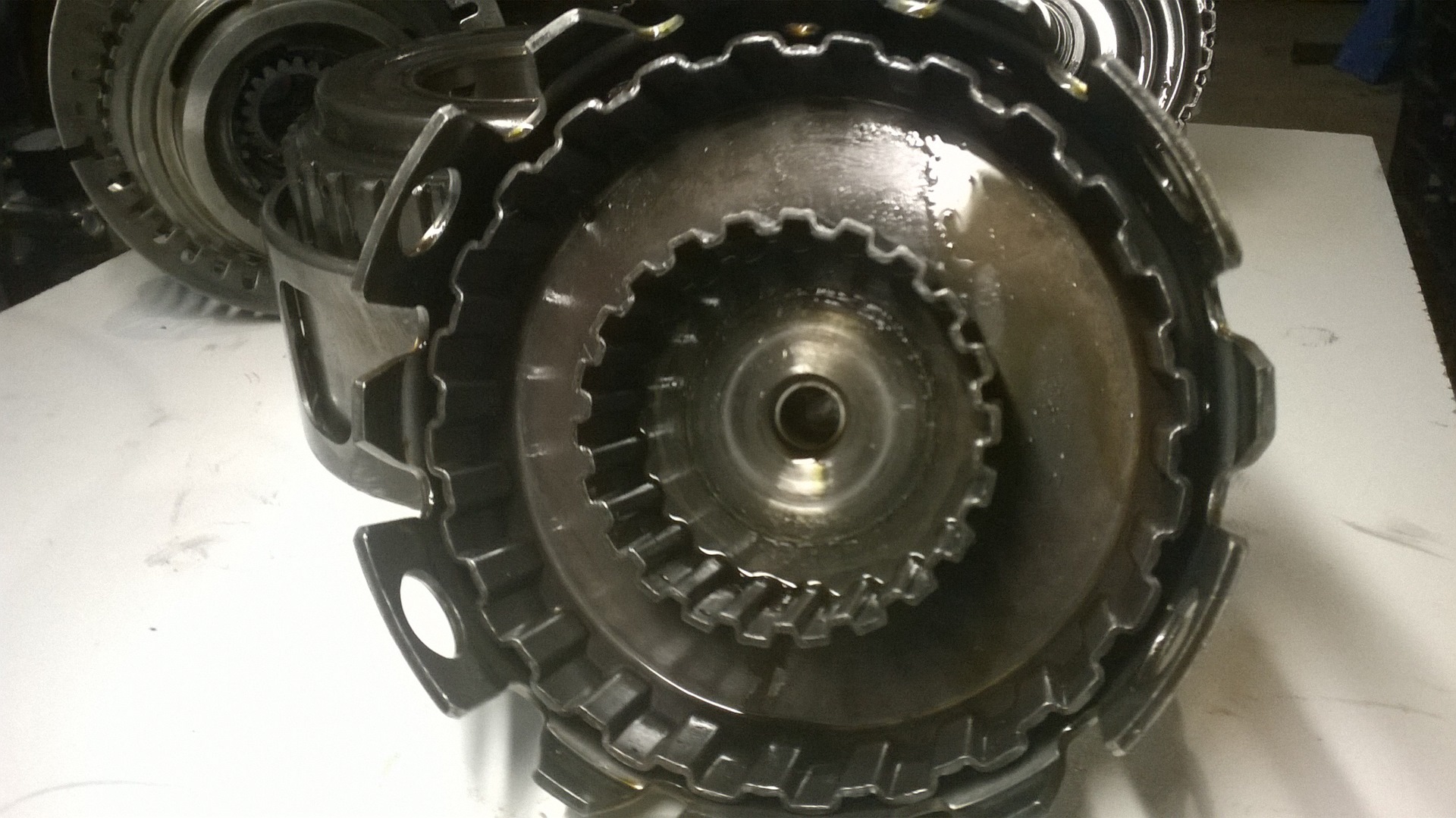

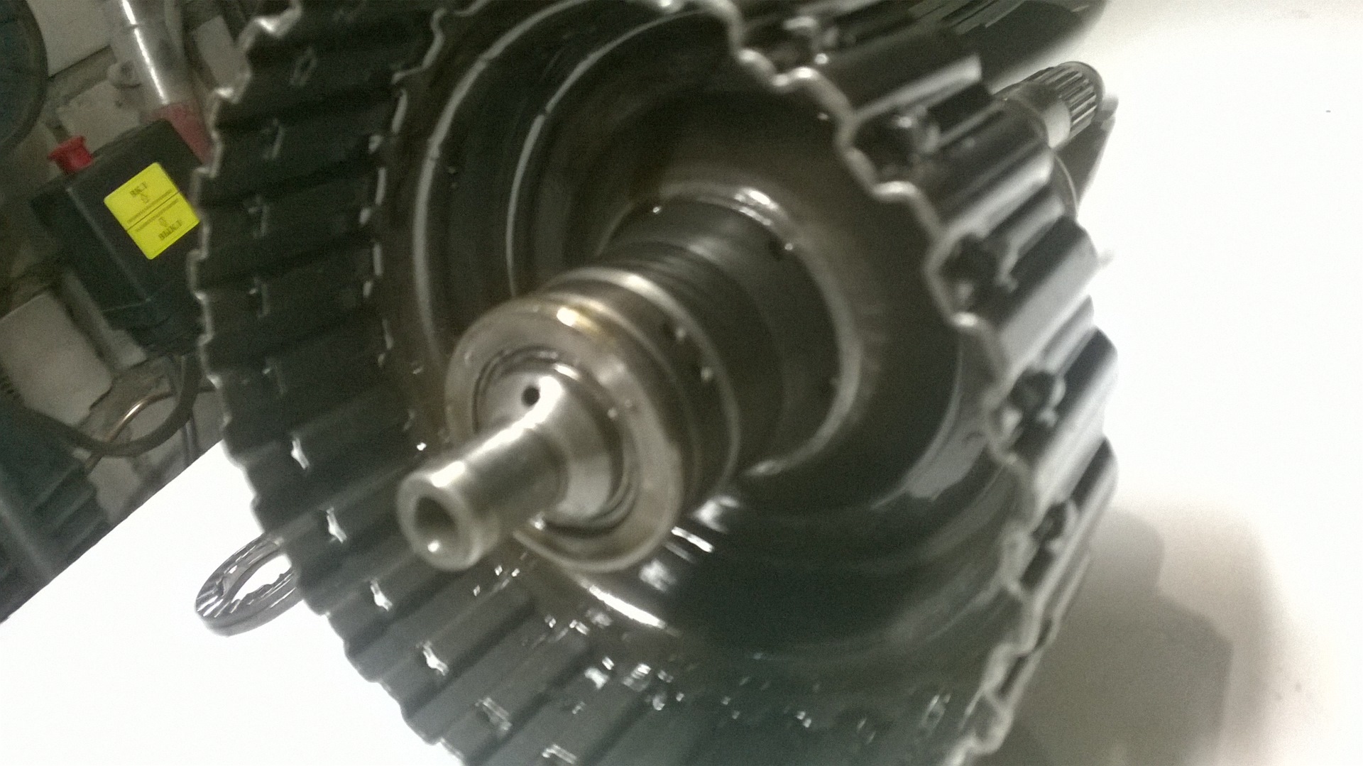

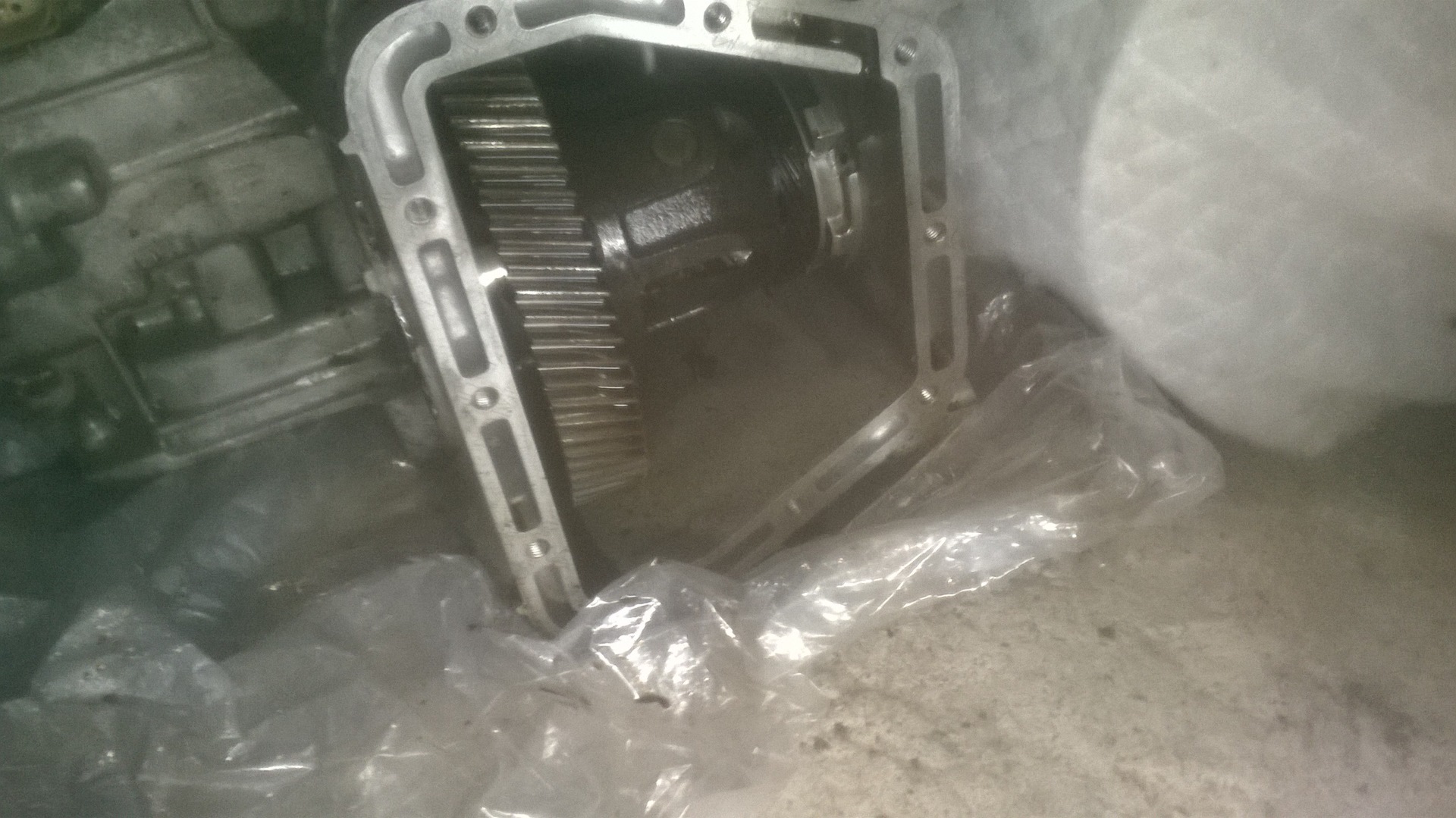

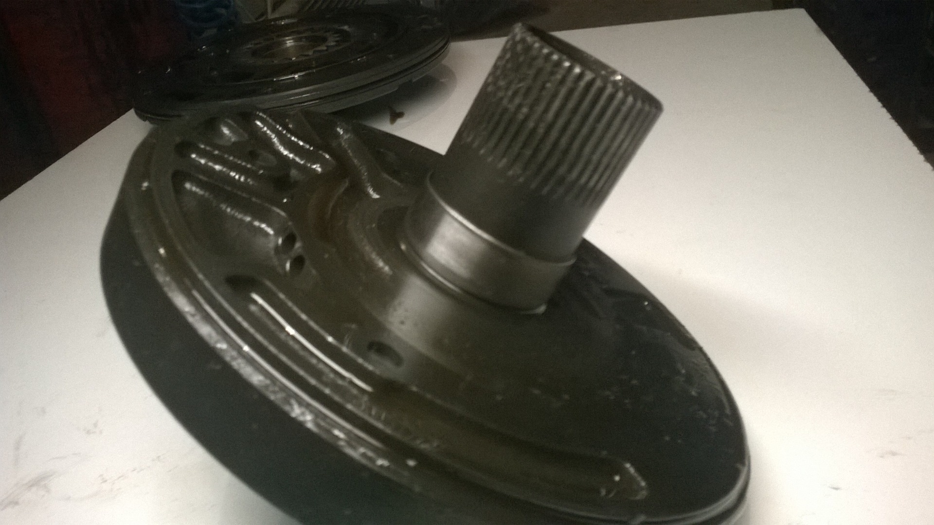

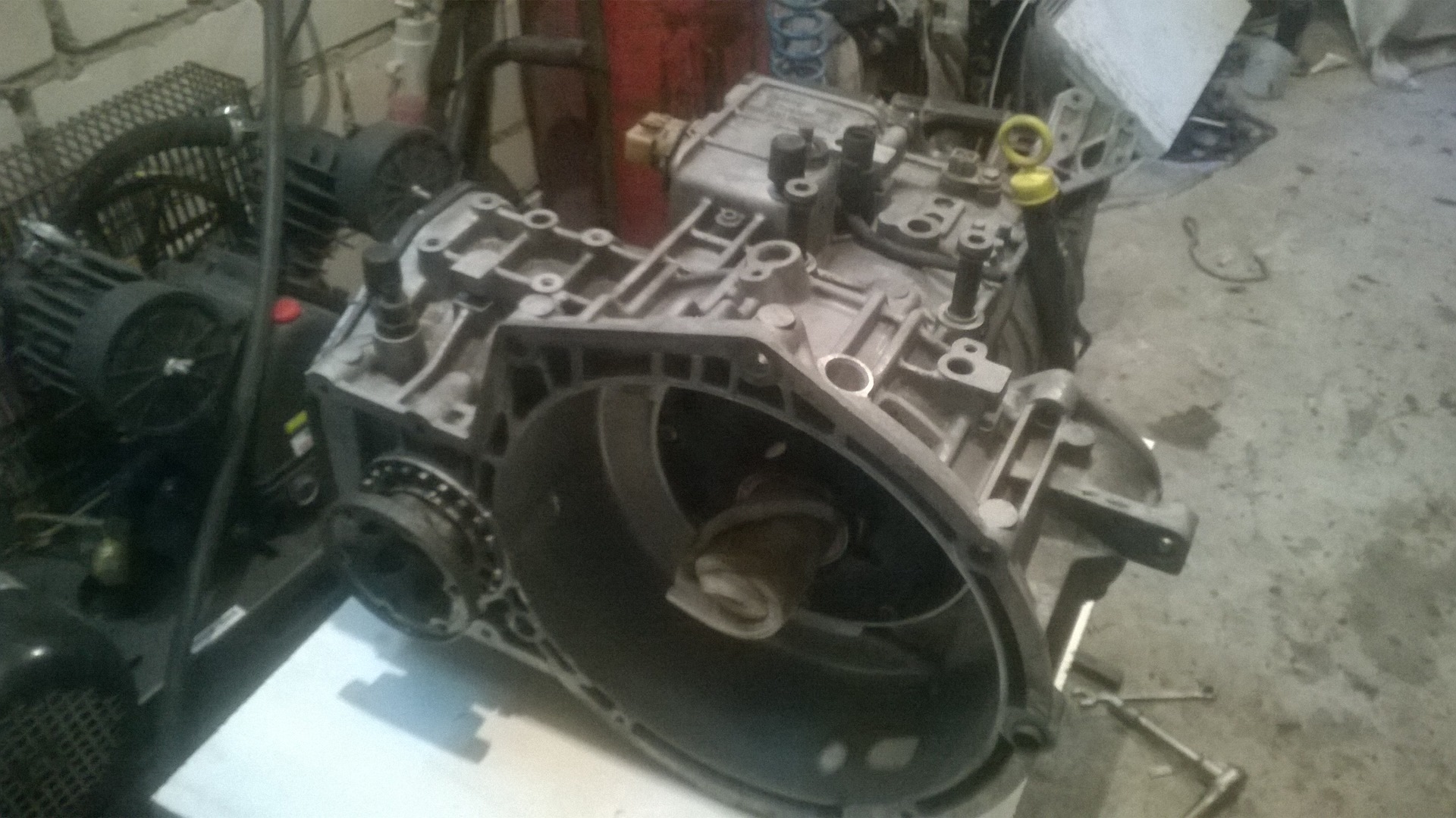

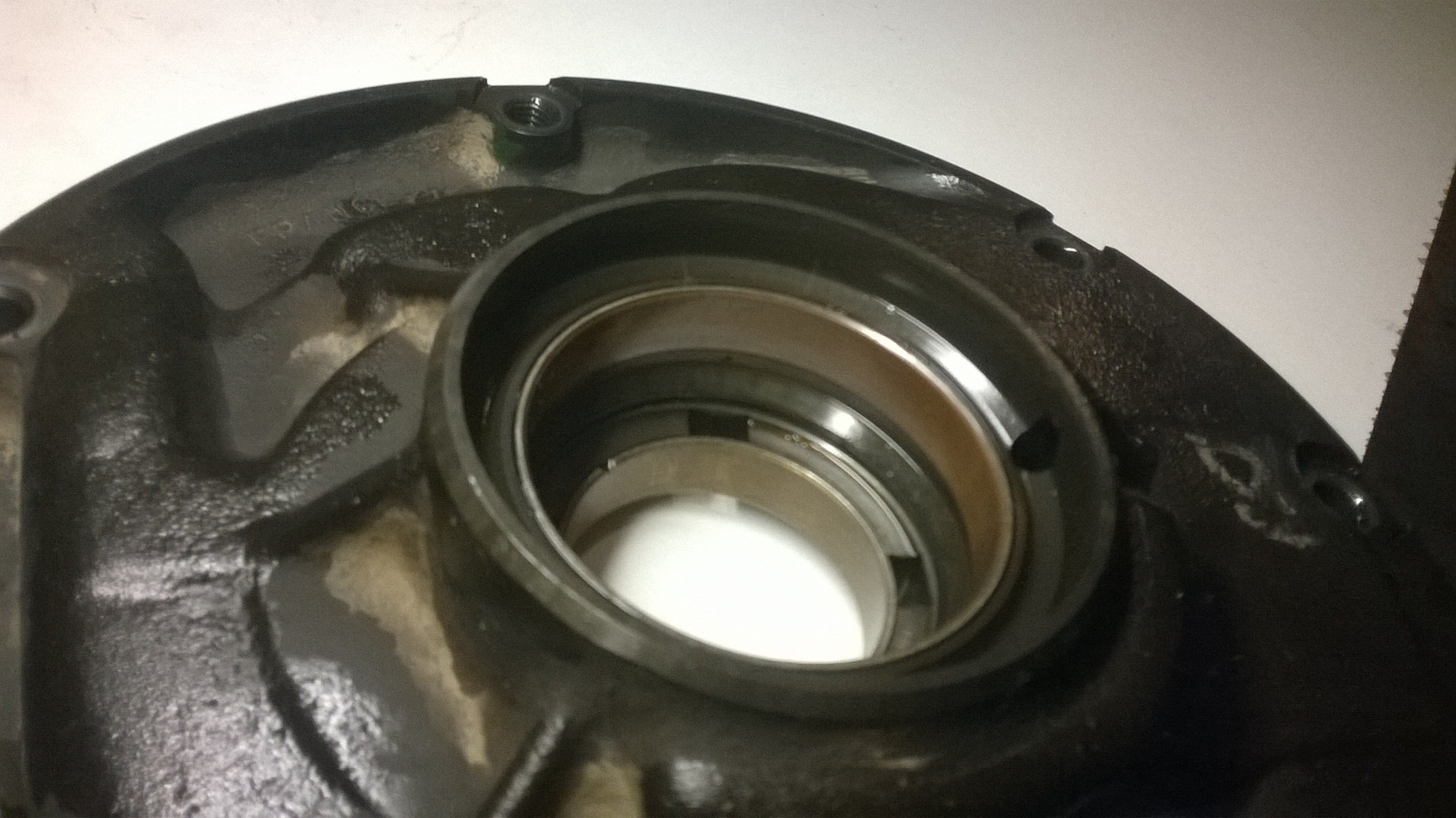

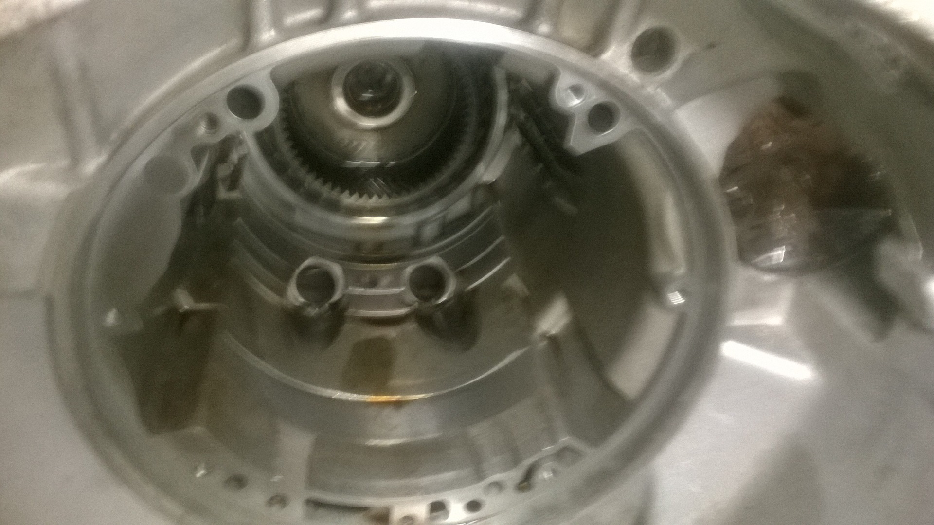

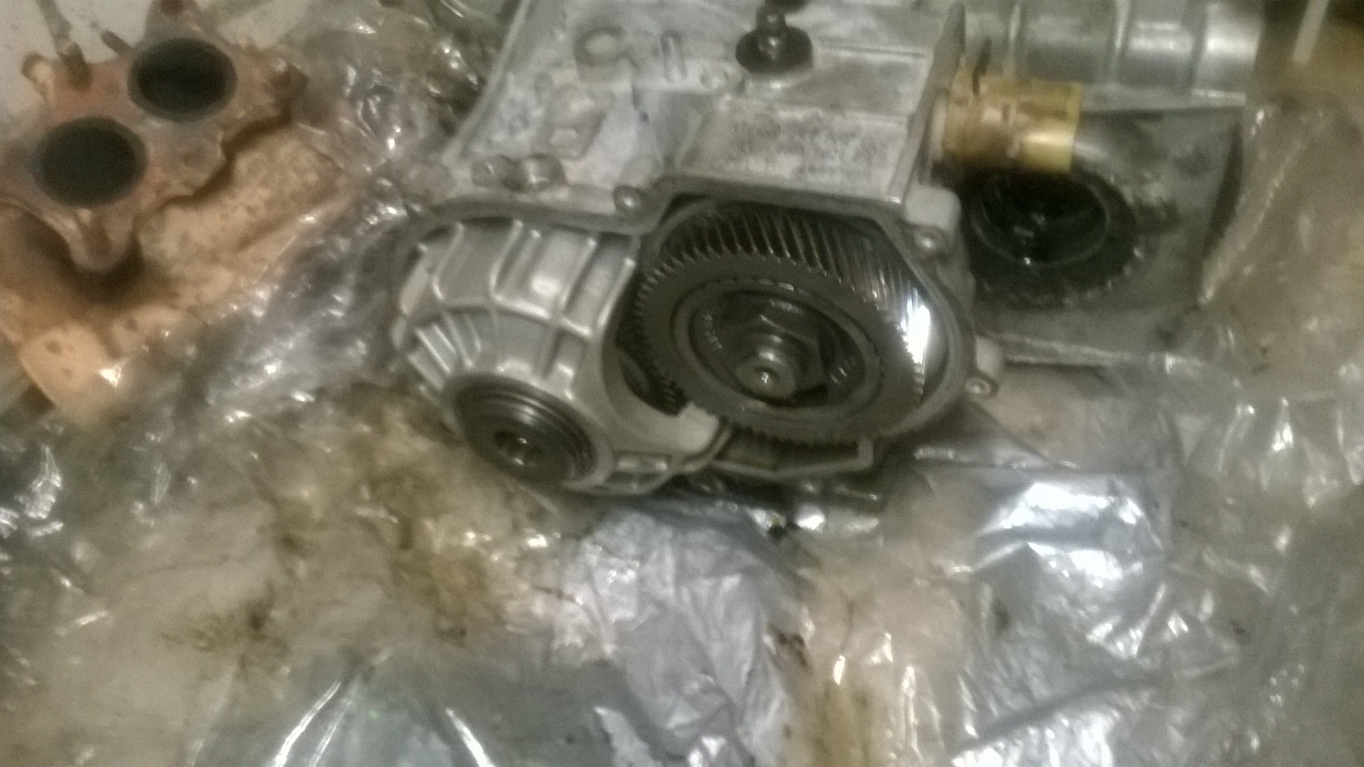

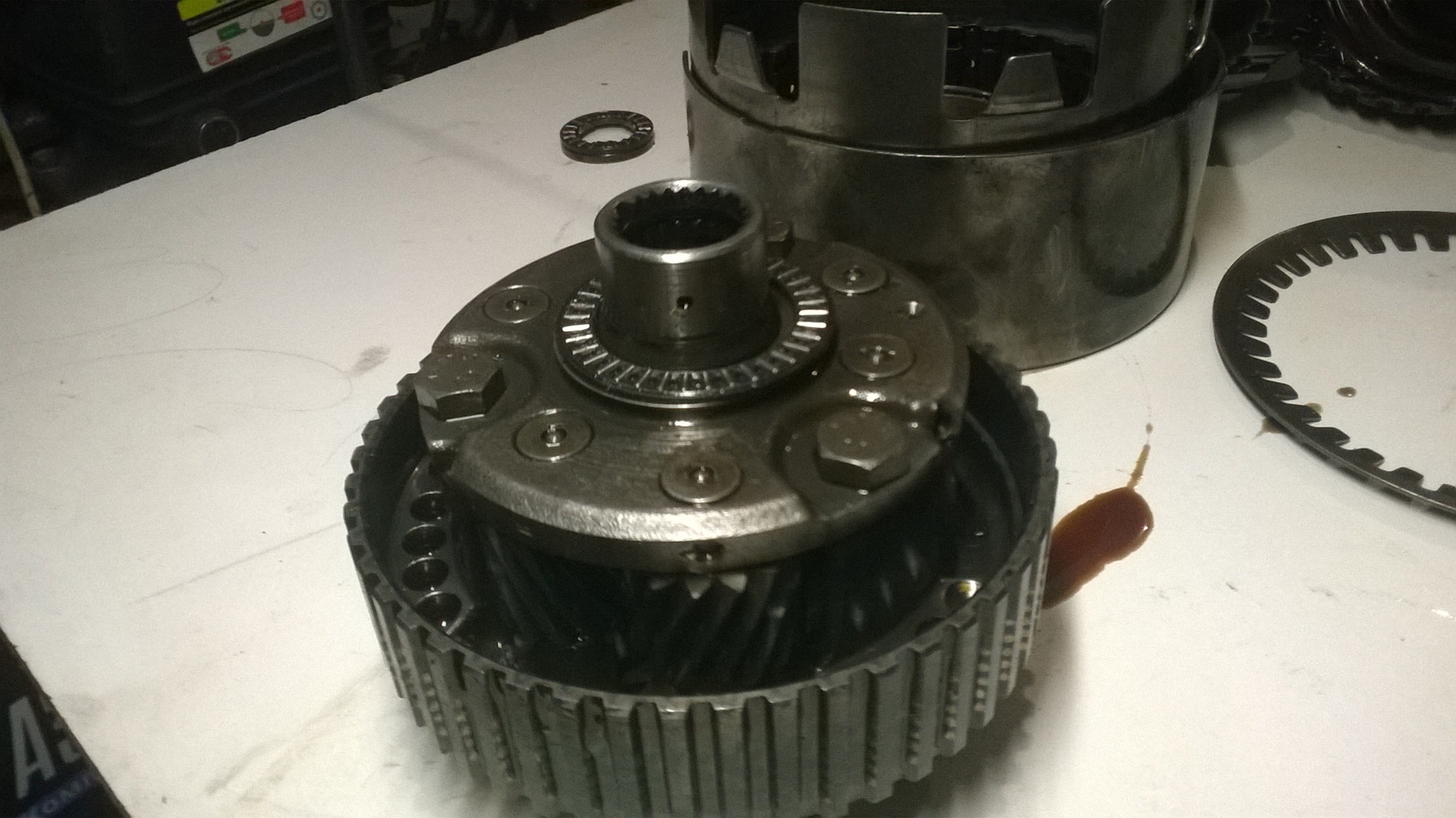

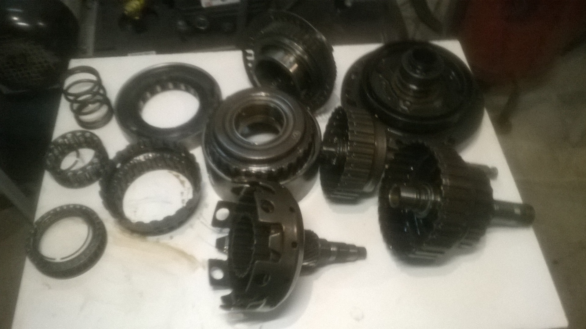

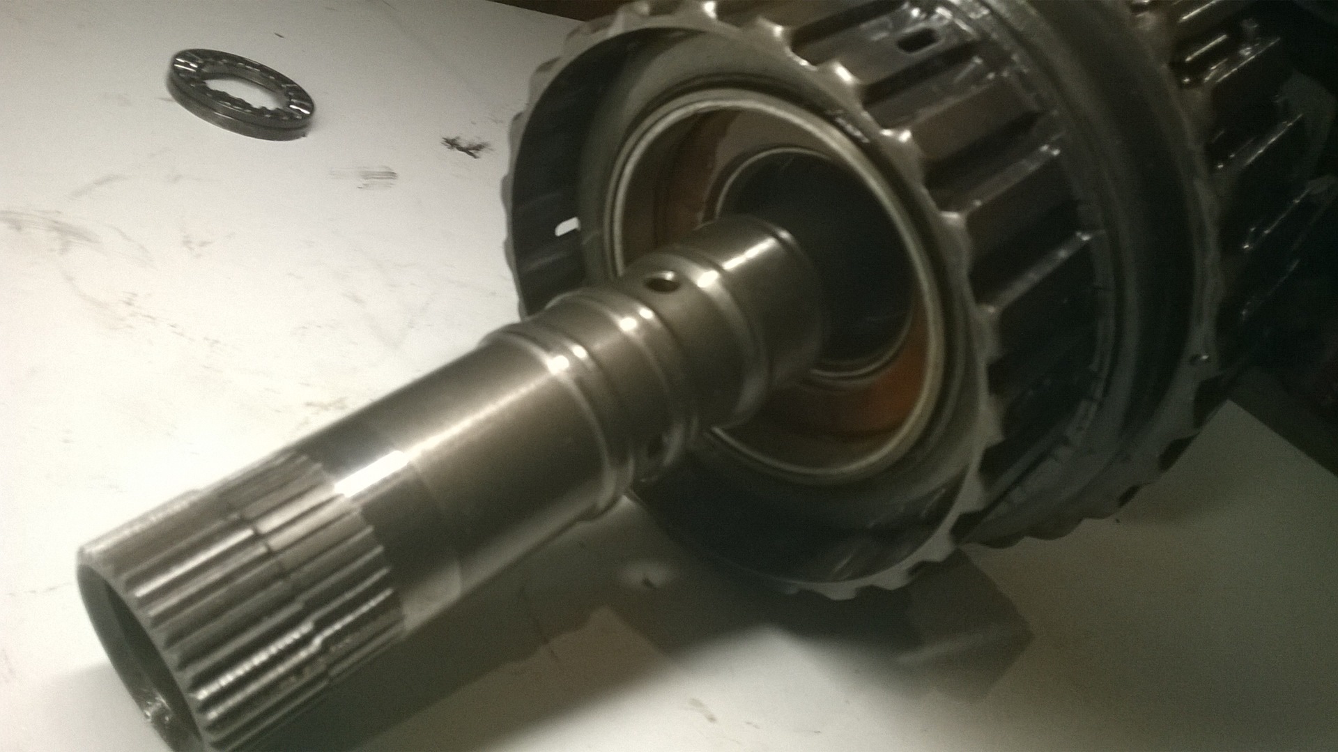

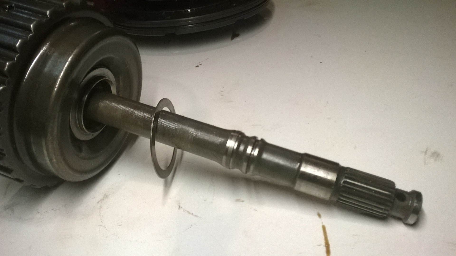

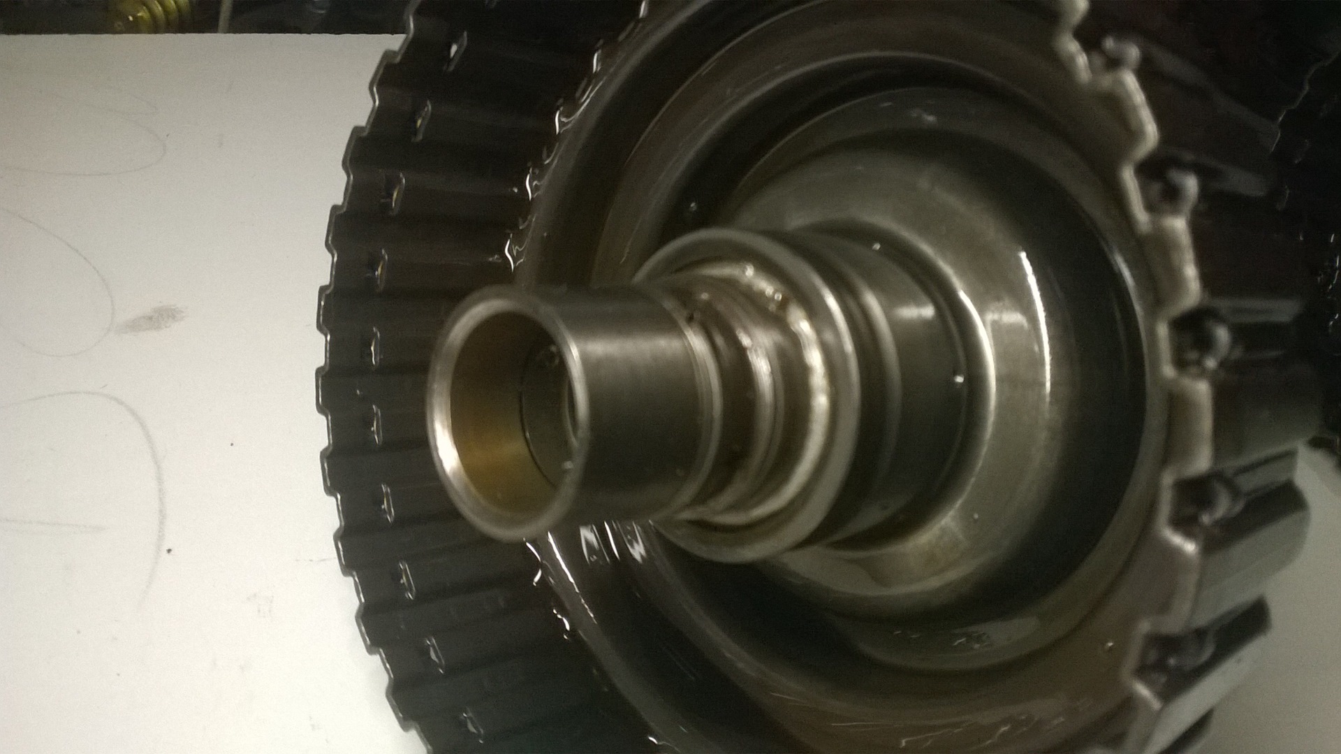

Решился взяться за ремонт АКПП своими руками. Сервис дорого.
Раскидал его за 2 часа.

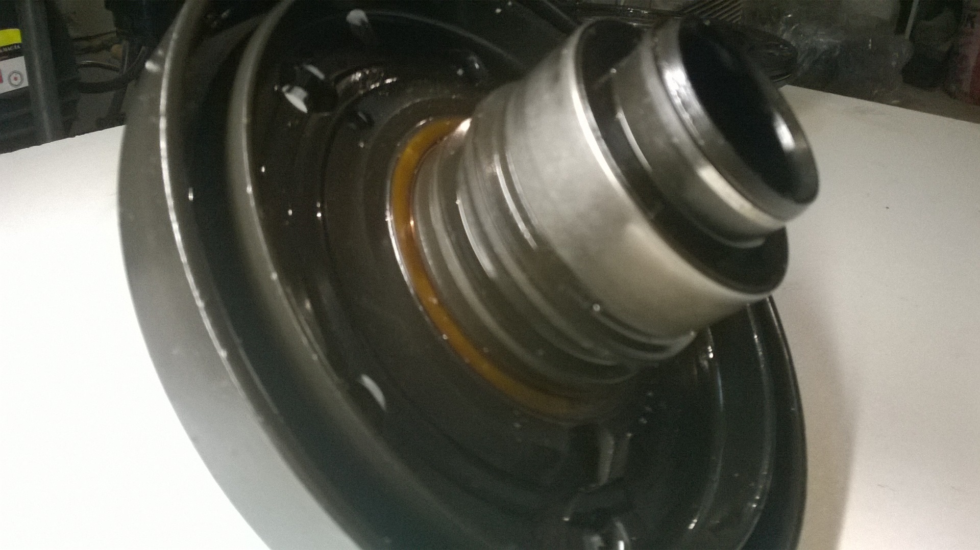

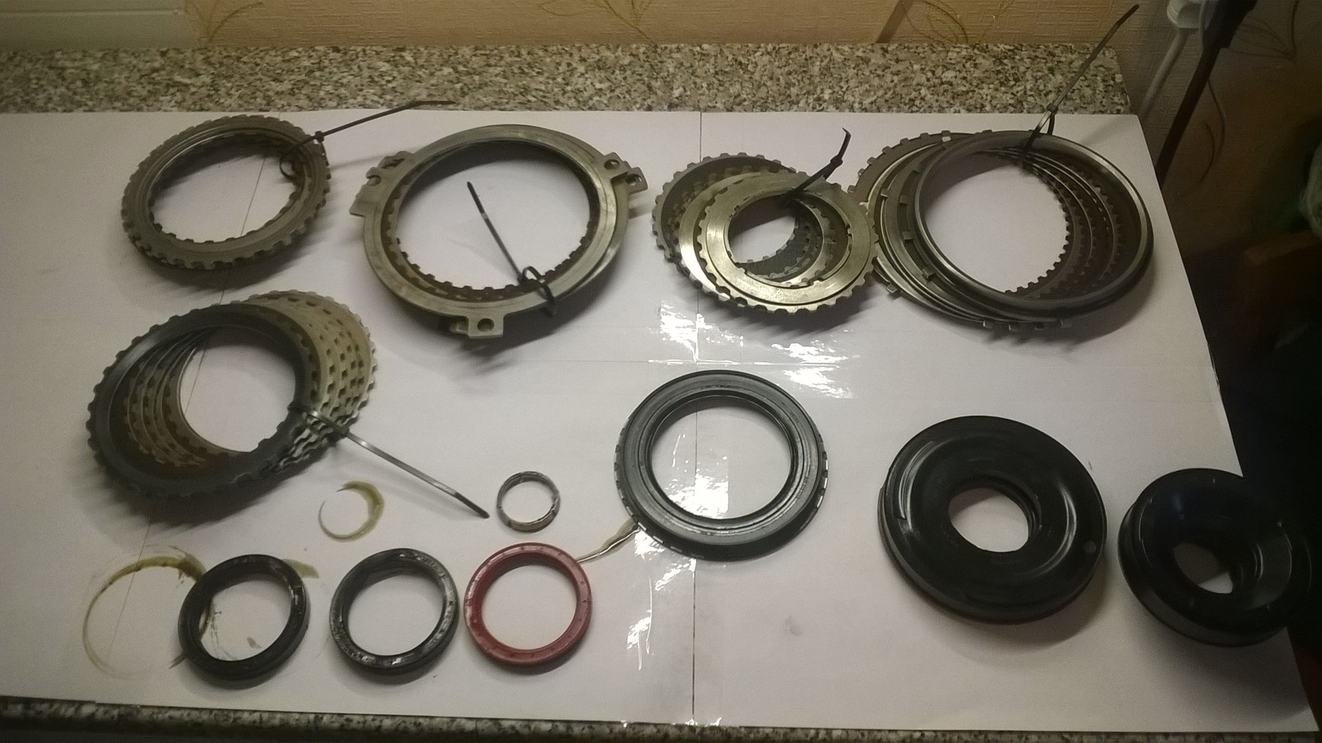

При вскрытии выяснилось.
1) В поддоне акпп нашлось не много стружки на магните. (ну это так во всех старых акпп)
2) Фрикционы крошится от старости.
3) В пакете В1 треснула пружина возрата поршня.
4) В К3 пакете был разбит опорный диск с волнистой пружиной
5) В К3 пакете были подожженные стальные диски все
6) Подтекал сальник масленого насоса ( не сильно но низ двигателя и коробки был мокрым)
7) Сломано кольцо коническое разрезное. ( на три части развалилось)
Перечислил что вспомнил. может что забыл. если что допишу.
вот как то так)))

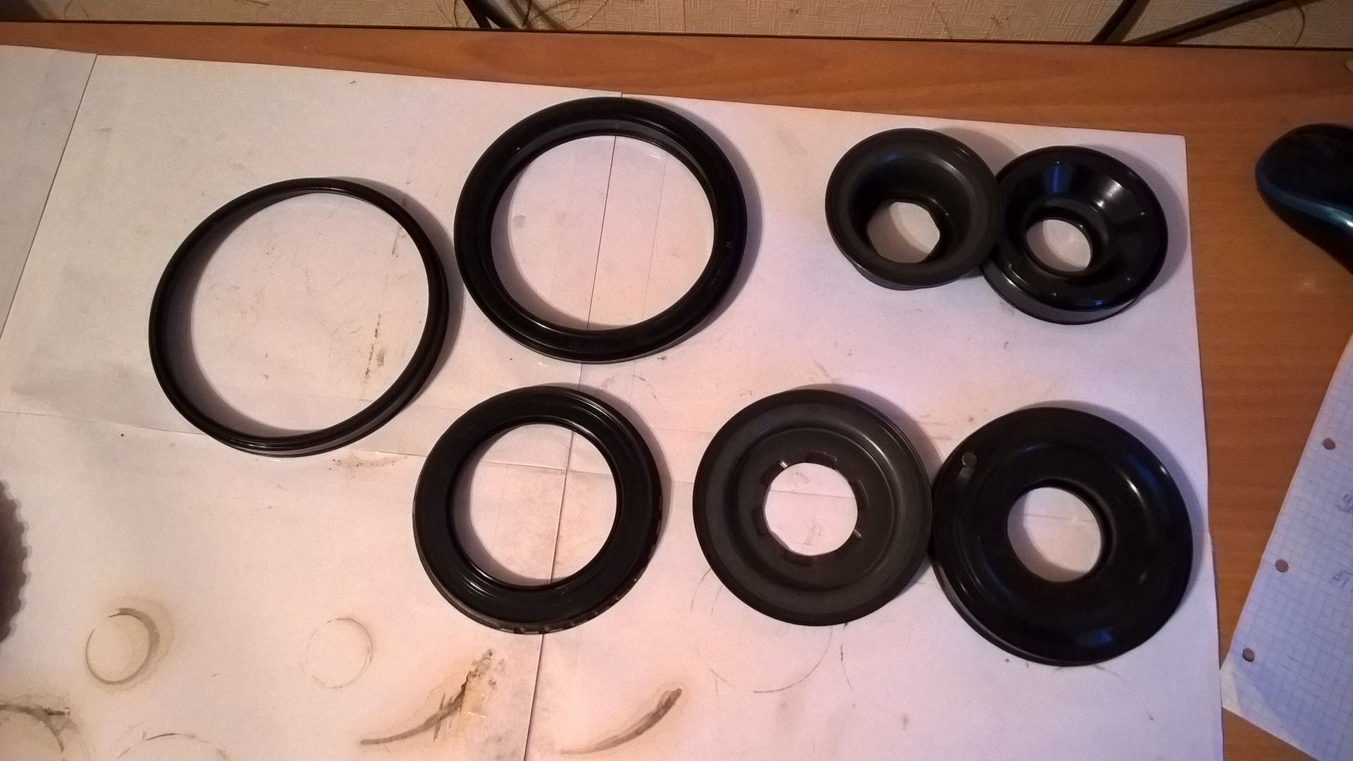

А где запчасти брал, в магазине или в интернете?
В магазине

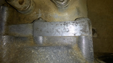

Здравствуйте! Как определить какая у меня акпп (где смотреть маркировку) гольф 3, 1993 года, двигатель ААМ 1.8 моновпрыск, 75 л.с. Заранее благодарен.
