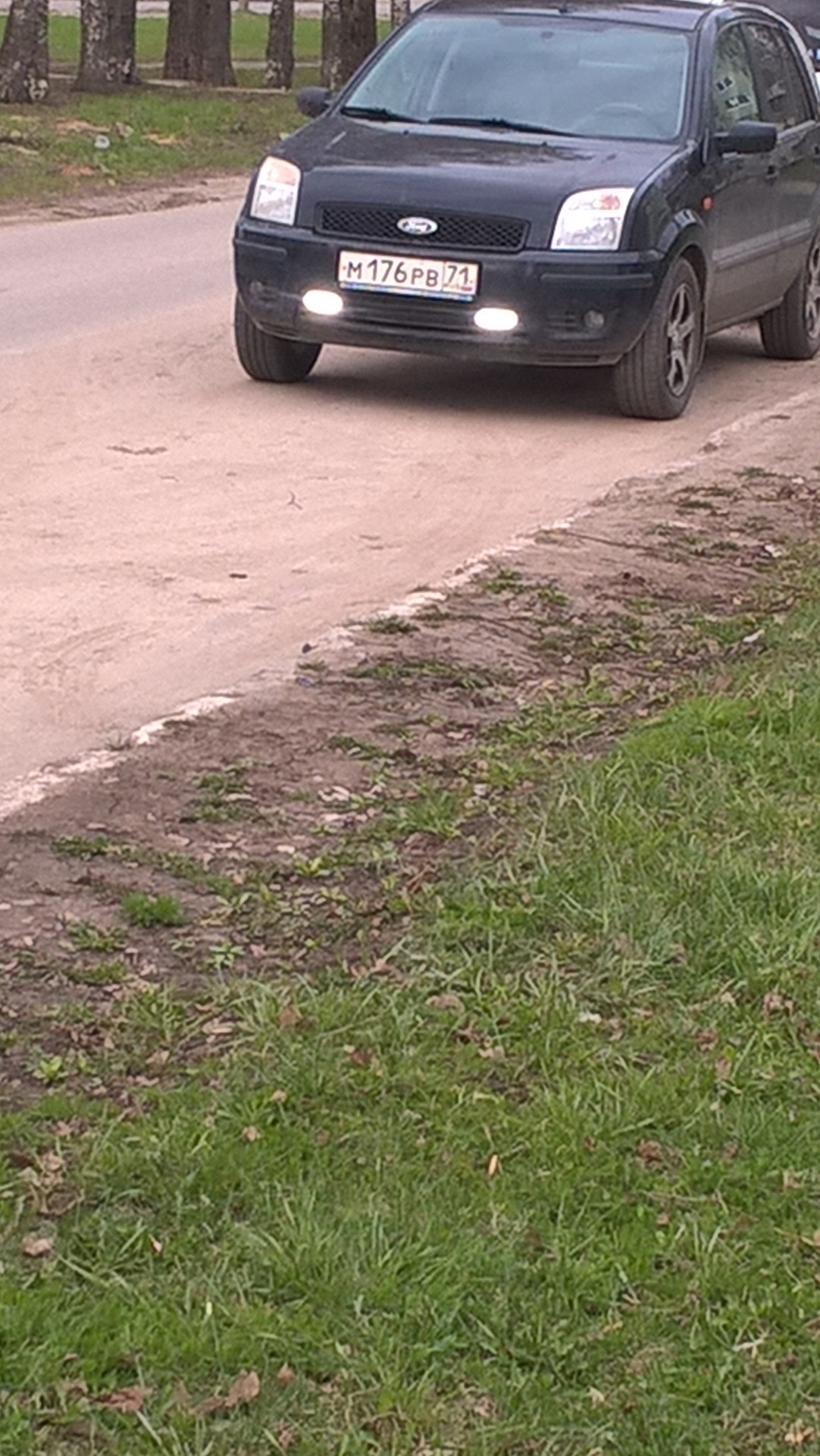

Купил новые Дневные ходовые огни Philips DayLight 9 взамен своих старых.Которые утопил по своей вине, и одна ДХО перестала гореть.Отработали они у меня 3 года и проблем с ними не было.Про старые можно прочитать тут www.drive2.ru/l/7449398/ Не будем о грустном.

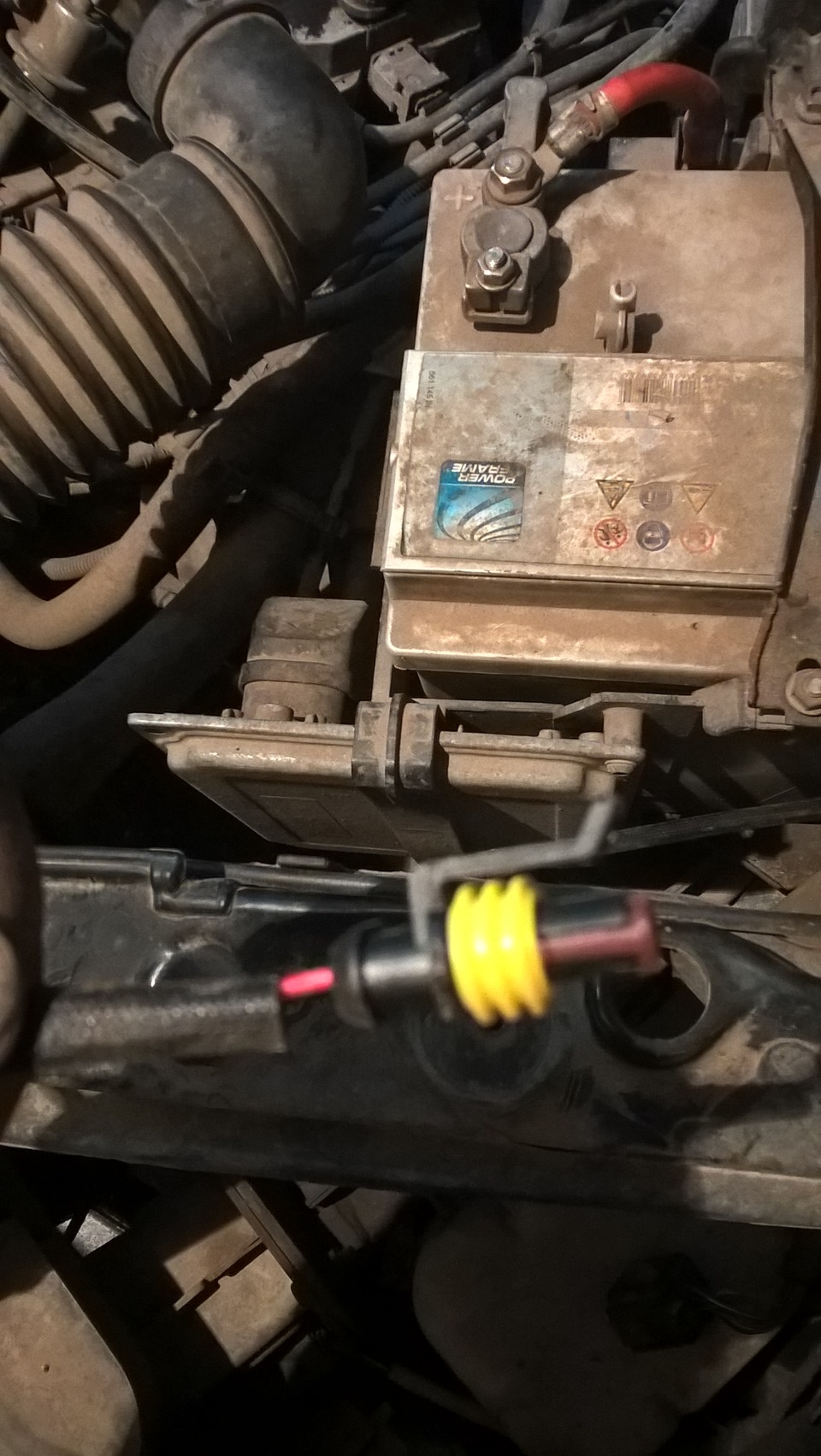

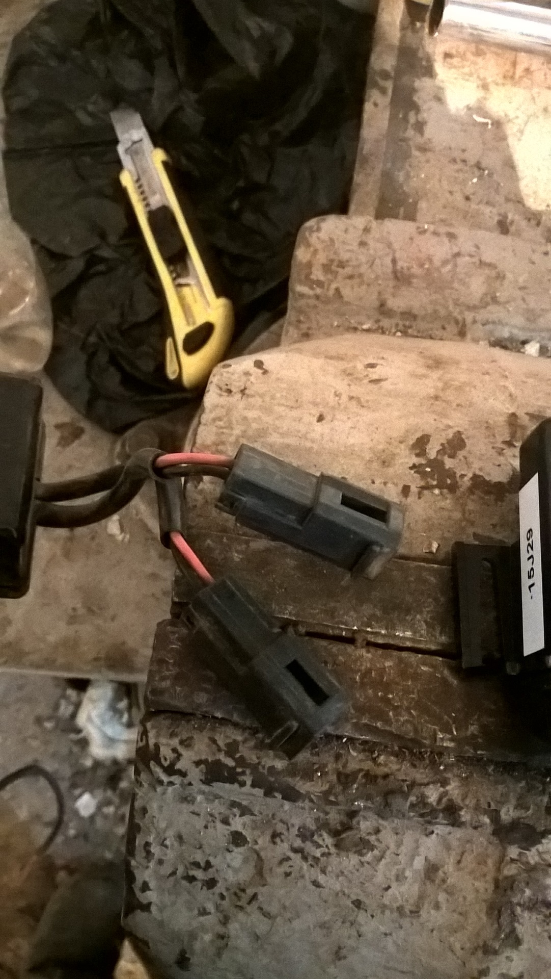

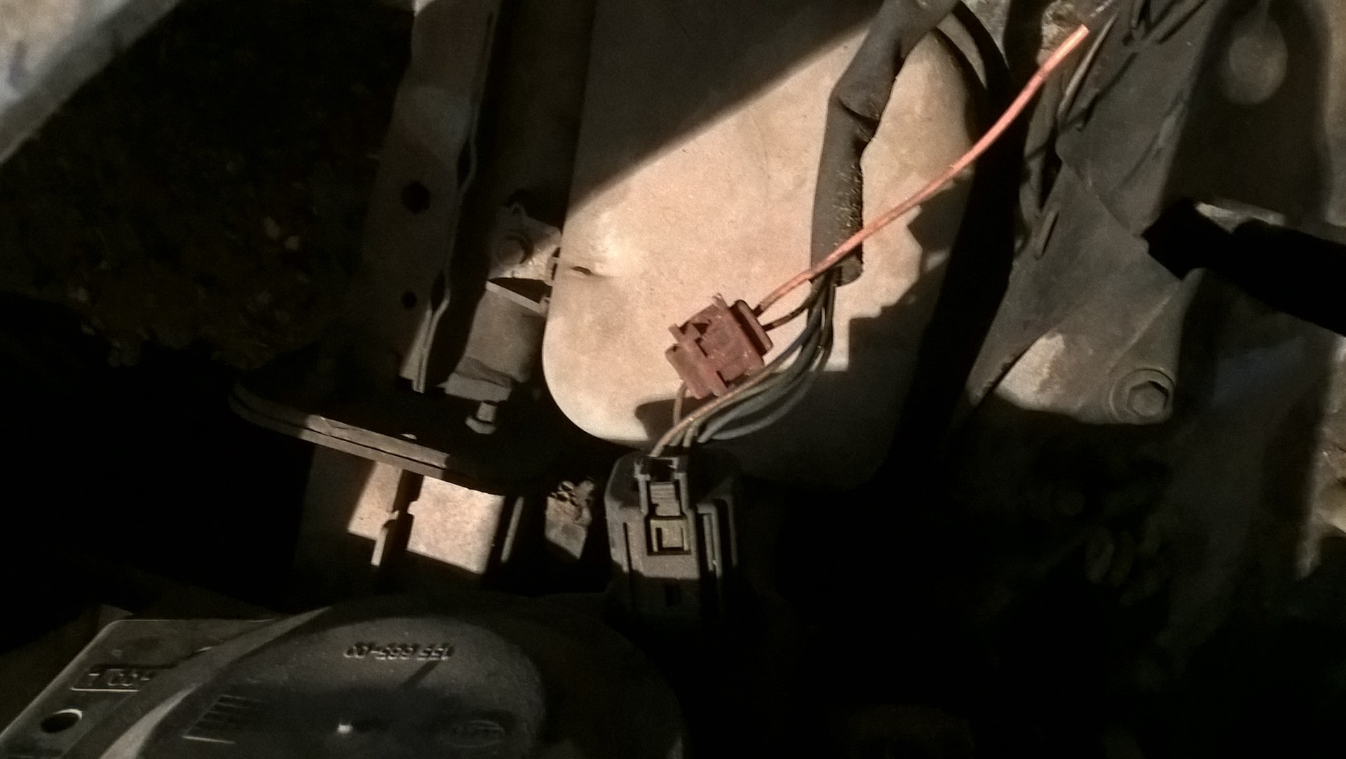

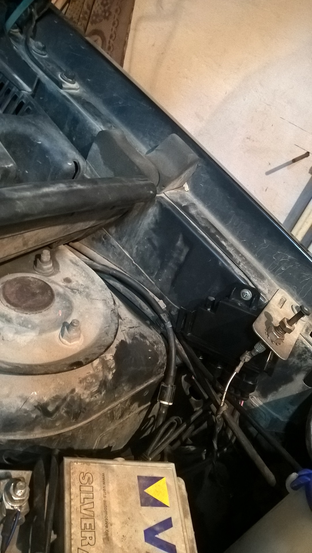

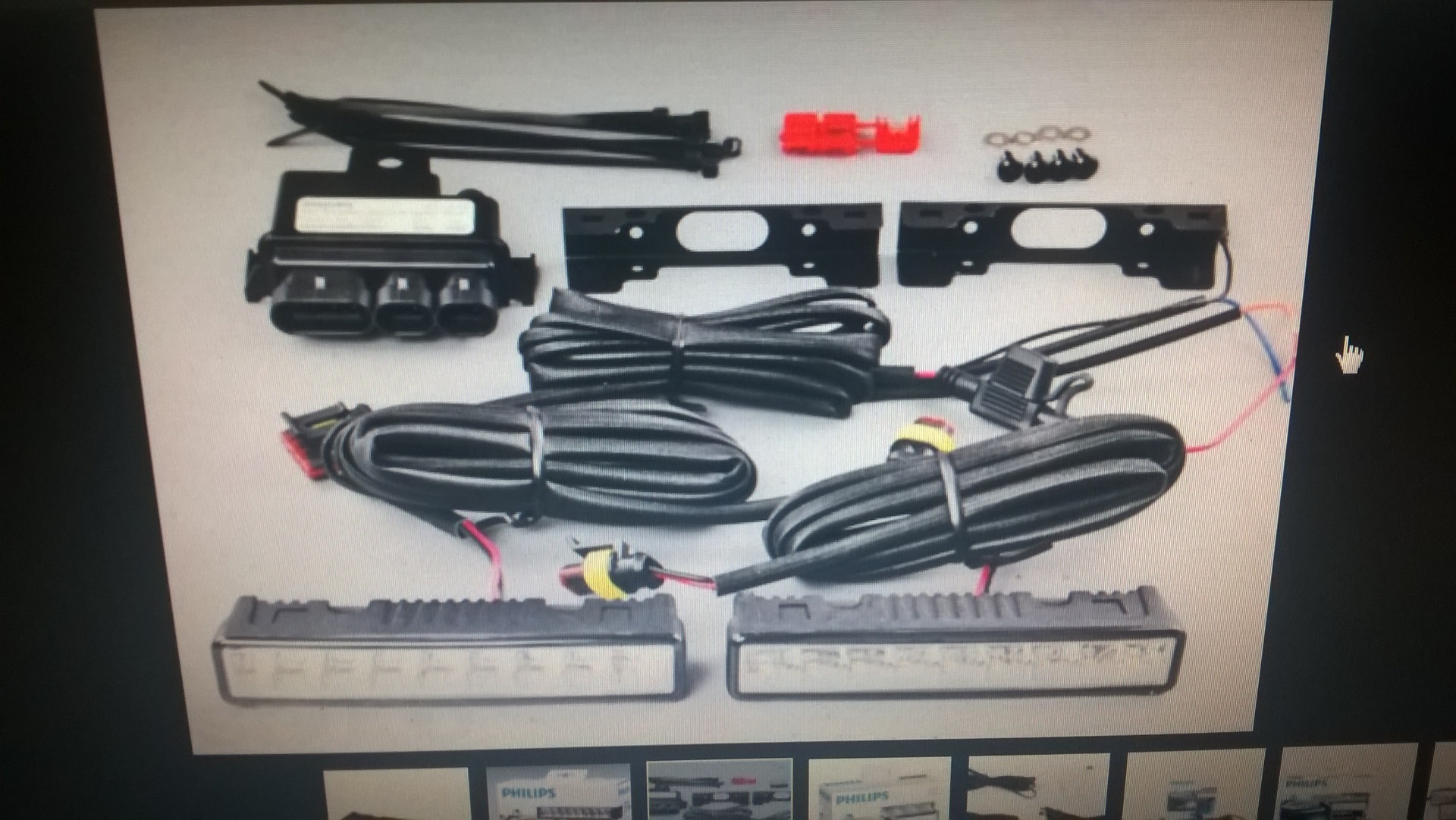

Установка все также просто. Два провода на АКБ, и один на габариты, либо ближний свет.кто как хочет.

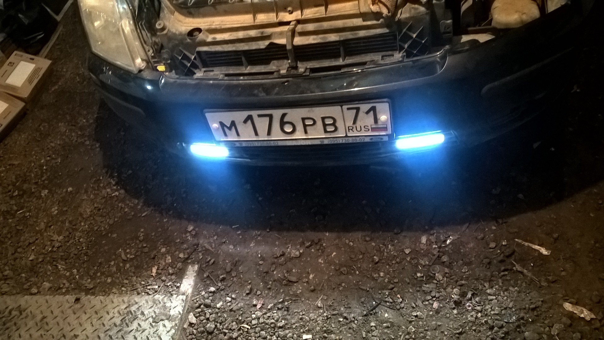

Но появился еще один провод который идет для машин с функцией старт-стоп, ну у кого этой функции нет просто бросаем его на Акб. Установку произвел на теже места где стояли старые дхо, единственное для крепления самих ДХО понадобились по 1 новому отверстию с каждой стороны.На старых ДХО было 5 светодиодов на каждой а на этих 9 .Хотя корпус стал чуть меньше и ужи.

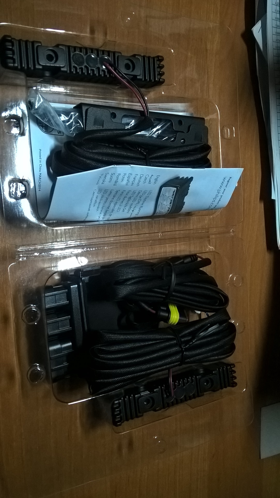

Код для заказа ДХО PHILIPS 12831WLEDX1 (продаются комплектом)))

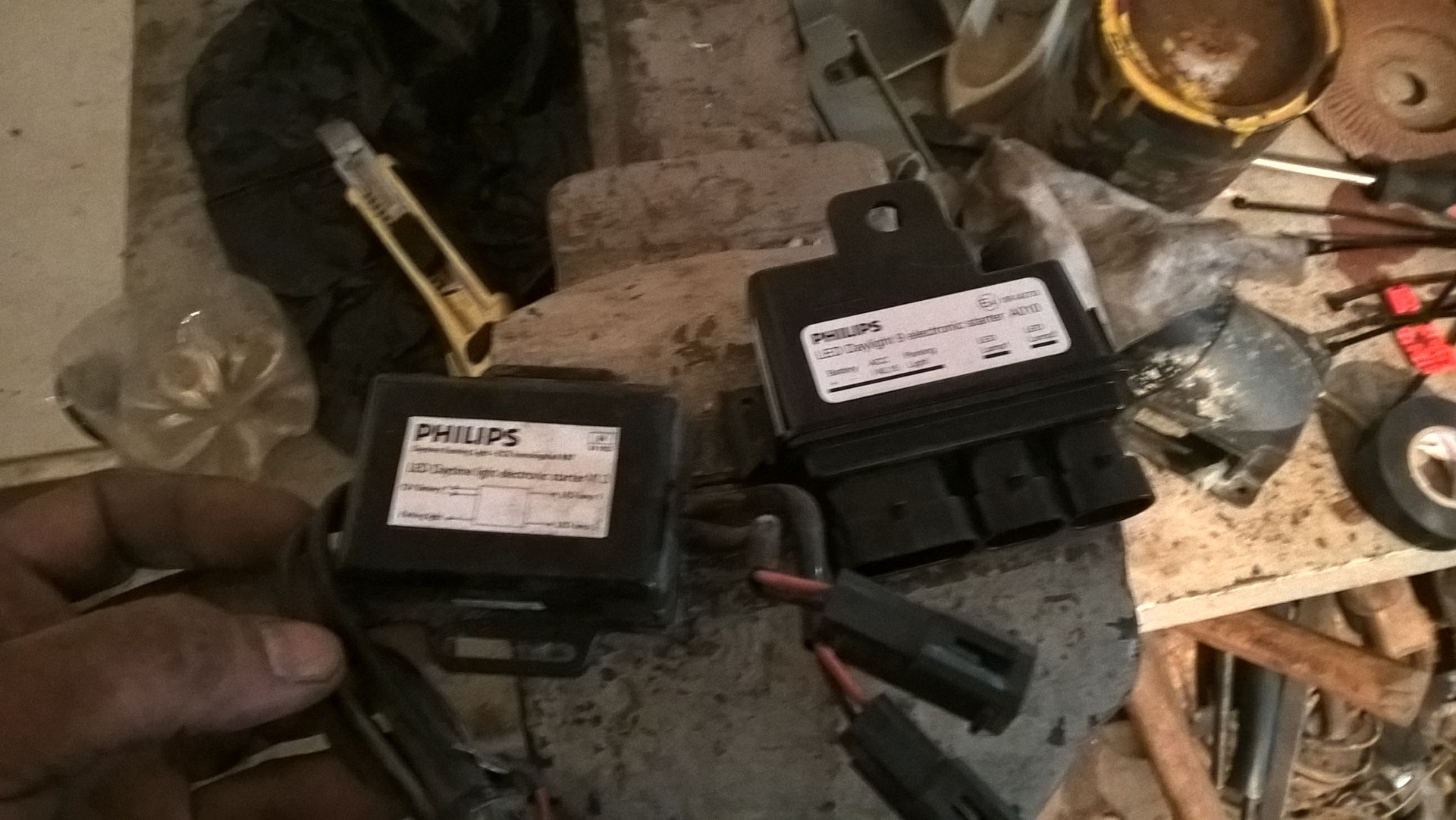

У Вас случайно блок управления от старой не сохранился?
Мой моргает…
да помоему нет, уже прошло много лет

Я когда их ставил, я и приседал и прыгал что только не делал.Меня свет устраивает на все 100%, по фото видно как они лупят…
