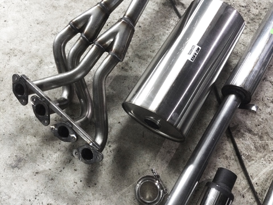

Среда 13.04. У меня слился клиент и я решил продолжить заниматься подготовкой машины. Сперва по плану была замена опор мотора на залитые герметиком, которые я давно припас, установка проставки маслянного фильтра под датчики температуры и давления масла, а так же хотел протянуть подвеску и просто осмотреть все еще раз перед гонками. Вдобавок ко всему меня выбешивал выхлоп. Он был очень колхозно сделан одними кулибиными, стучал об кузов и очень громко и неприятно орал. К тому же, он скорее всего душил мотор, тк длины вторичных труб на пауке были нарушены. Поэтому, по пути на сервис я прикупил полный боекомлект MG-Race на 51ой трубе, состоявший из паука 4-2-1, средней части с резонатором, гуся и банки с насадкой. Благо это все оказалось в наличии. Еще на сервисе нарезал у пацанов хомут V-band с фланцами для соединения средней части и гуся.
Принялся за работу около 16:00. Быстро сменил опоры и установил проставку. Далее был демонтаж старого неразборного выхлопа. Старый паук нельзя было снять с установленным подрамником. Поэтому его тупо порезали на части и достали. Повезло еще что новый паук MG-Race без проблем встает с подрамником Autoprodukt. Хоть и весь комплект был болт-он, его все же пришлось резать и подгонять. Так часам к трем ночи собрали всю трассу на прихватках и отправились по домам.

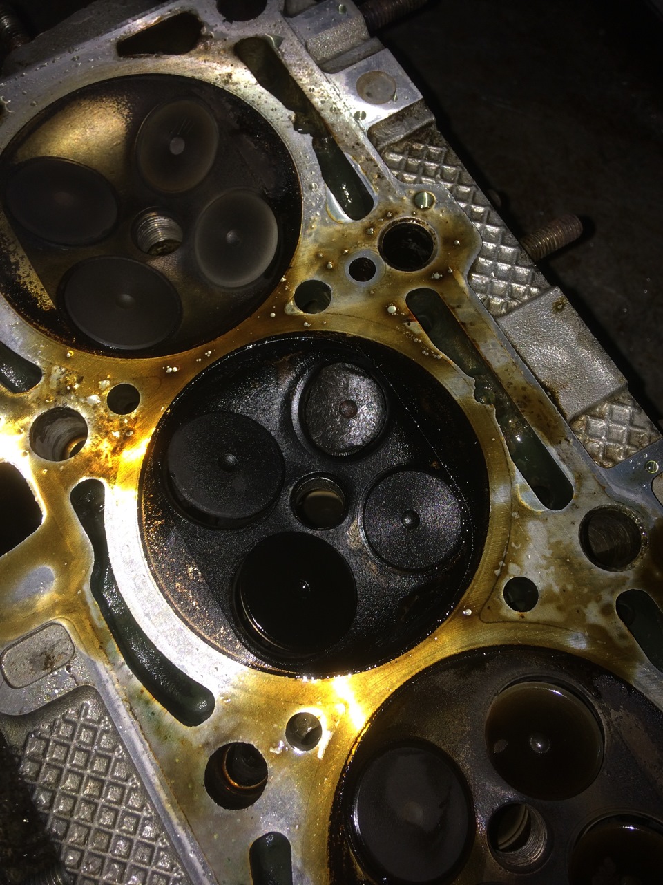

И вот, все, что планировал уже сделано, машина висит на подъемнике, я хочу завести ее, чтобы еще раз все проверить, Санек стоит рядом с мордой и смотрит. Сажусь, зажигание, кнопка пуска иии… мотор крутится стартером секунд десять, но машина не заводится, при этом звук немного странный чих-чих-чих чих-чих-чих, так сказать не ровный. Санек говорит хватит, выходи из машины. Он говорит, что нет компрессии в одном из целиндров. Я не могу поверить, тк мотор прошел всего 3т км. Еще и лень рессивер снимать, чтобы померять компрессию. Но, так уж и быть, снял. Меряем: 1 цилиндр — 13, 2 цилинндр — 13, 3 цилиндр — …0… Я В ШОКЕ! Соревнования через день. Постаравшись не падать духом, стал все разбирать. После полуночи наконец сдернул голову и увидел это
Далее часам к трем ночи рассухарил клапана и раскидал саму головку. Седлам и направляйкам хана. Ночью купил новые сток клапана, навравляйки и кучу мелочухи.
Пятница 15.04. Снова подорвался ни свет ни заря и повез с другом головку на замену направляющих, ремонт седел и притирку клапанов. Плоскость тоже решили обновить. Вызвал отца на помощь. Он по пути забрал из цеха отремонтированную головку и часам к пяти вечера папа с ней приехал на сервис. В три часа ночи с пятницы на субботу мы завели машину. Еще час устраняли течи антифриза. Потом я закрыл сервис, и мы поехали пробовать спать.

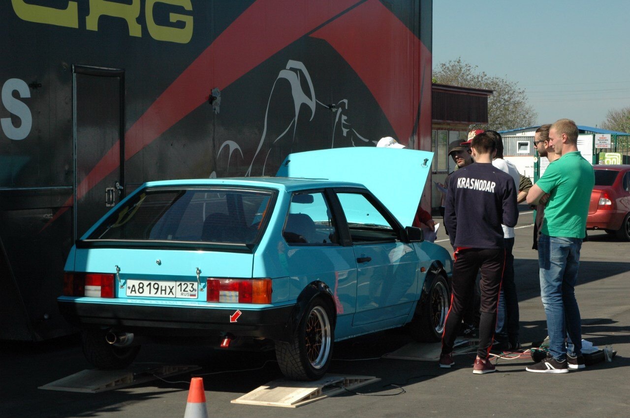

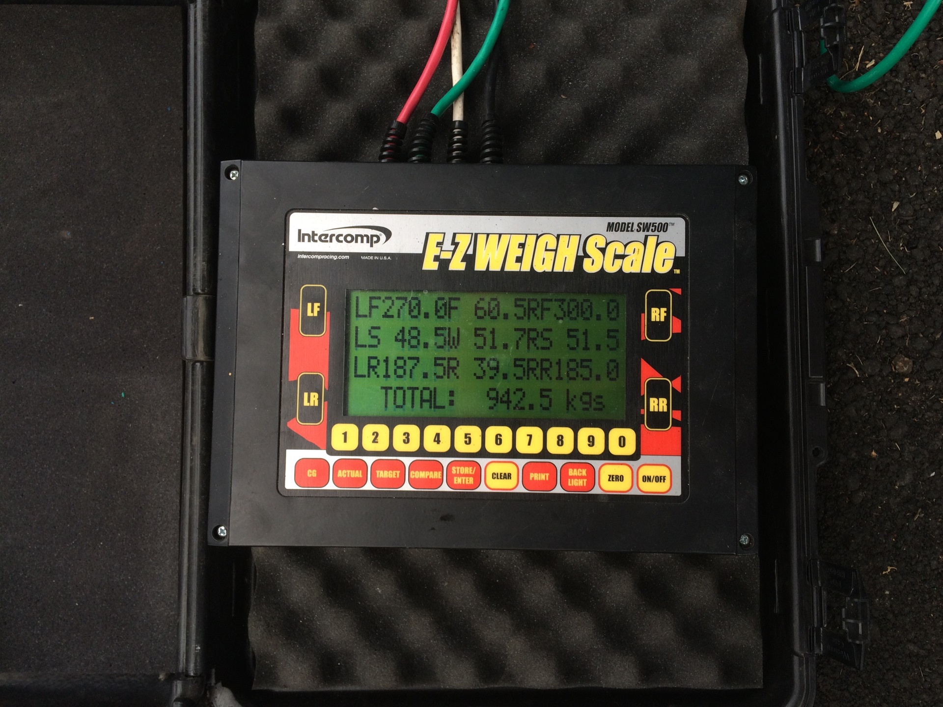

Иду оплачиваю тренировку и еду на весы и предварительную техкомиссию.
Развесовка очень порадовала! Вместе со мной лево-право 50-50, перед-зад 60-40.

Так всё таки какая шина быстрее? R1R или RS3 ?
А я думал что при ровной геометрми если напрмер вес на перед.правое > перед.левое, то и на зад. правое будет > чем на зад.левое. Я не прав?
Ну сам же видишь цифры на весах)
Так что случилось с клапанами? Почему загнуло?

Клапана облегченные тупо были плохого качества(( надеюсь ты скоро закончишь тридцатку!
Где такой выхлоп купил?
странно как то голова умела) не с того не с сего)
