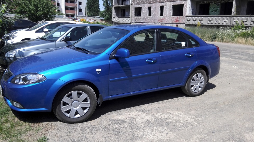

Сегодня ездил на сервис до специалиста по кондиционерам. После заправки фреона с краской прошло две недели. Осмотр не выявил течей, но кондиционер холодит не очень хорошо. Решили уже искать причины в электрике. В воздуховод был вставлен датчик температуры, и он показывал 7.5-9 градусов по цельсию, что является мало, должно быть 1.5-2. Подключили диагност на ЭБУ, и принудительно включили компрессор, температура сразу же упала до 0 градусов. В общем поколдовав немного пришли к мнению что проблема в термодатчике в испарителе, он указывает неверные данные и ЭБУ выключает компрессор раньше времени. В каталоге запчастей я этот датчик не нашел. Устройство его простейшее, там стоит термистор. Вот грешат на него. Есть еще подозрение на прошивку ЭБУ, я ставил себе прошивку SVV, но опять же врятли кто либо менял параметры кондиционера, это просто не нужно. Вот и незнаю что даже и думать по этому поводу.
