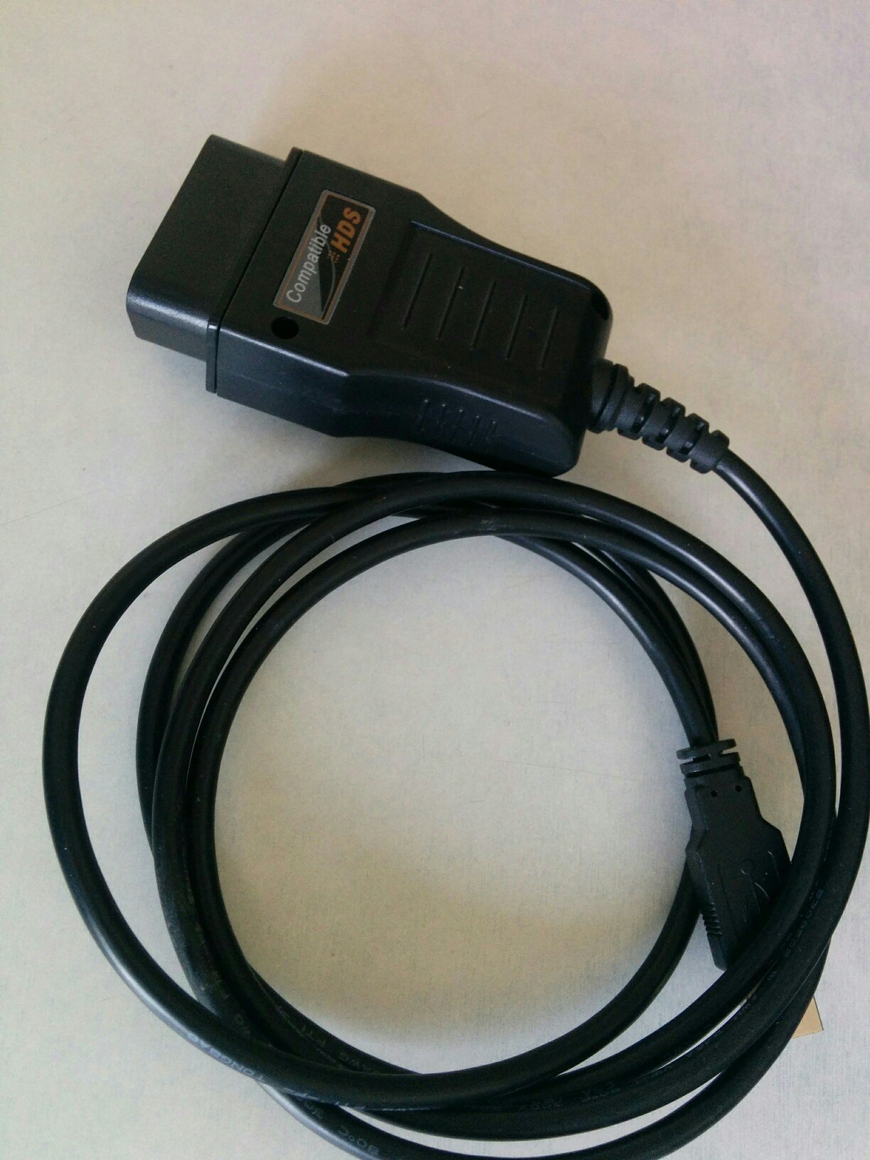

И так начнём! Инструкций и записей везде полно, постараюсь всё изложить кратко.
Для чего это нужно:
1) ПОЛНЫЙ поиск ошибок и возможность стереть неактуальные ошибки из памяти. Не путайте с ELM327 (она всех ошибок НЕ ВИДИТ, только основные, которые позволяет увидеть определённый протокол. Я убедился сам в этом). Этот пункт очень важен, он мне помог, читайте далее.
2) Возможность проверить работоспособность и показания всех систем авто.
4) Различные калибровки: вариатора, ротора IMA (если у вас гибрид) и т.д. что поддерживает ваш авто.
5) Прошивка блоков управления (мозгов) до актуальных версий: двигателя, вариатора. батареи (гибрид) и т.д.
Что вам для этого нужно:
1) Кабель HDS (до 2000 р.) или HIM адаптер (до 10000 р.) или Официальный хондовский блок (около 130000 р.).
Естественно нас интересует 1ый вариант, но прошивать мозги через него не рекомендуют, т.к. там нужно дополнительное питание и можно запороть всё. Хотя сделать это можно через него, хоть и пишут некоторые, что нельзя (есть для этого прога отдельная, под этот кабель). Если кому сильно нужно по прошивке мозгов в Хабаре ниже будут контакты. (По сути тоже самое только другой прогой это делается и сканер другой)
Кабель покупаем здесь (ко мне пришёл за 18 дней, всё работает на 100%, отличный продавец): alipromo.com/redirect/cpa…vksqcrcdq85ot4enxdwfvthe/

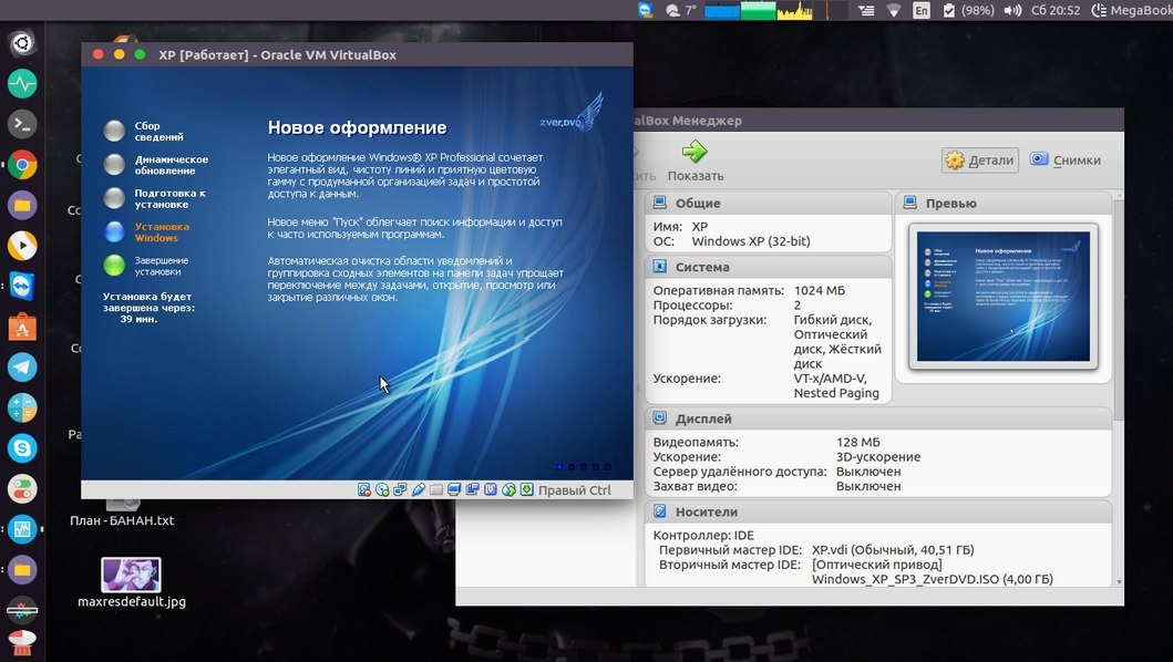

2) Ноутбук с Windows XP. Если такого нет, то качаем программу www.virtualbox.org/wiki/Downloads
Далее качаем Образ Windows XP (zvercd или zverdvd — это сборки ломаных готовых XPшек с рутрекера или рутора торрентом например, ну или просим у кого-нибудь) и устанавливаем XP на ранее скаченную виртуальную машину. Если что-то непонятно читайте в интернете. Я это делал вообще с LINUXа, могу скинуть небольшую шпаргалку, может поможет кому: www.linuxrussia.com/2014/10/virtualbox-ubuntu.html
3) Необходимые драйвера и программы, ну и собственно инструкция к их установке. Делал один в один, всё получилось с первого раза. Всё здесь: honda-hybrid.ru/blogs/rea…abeli-i-him-adaptery.html
