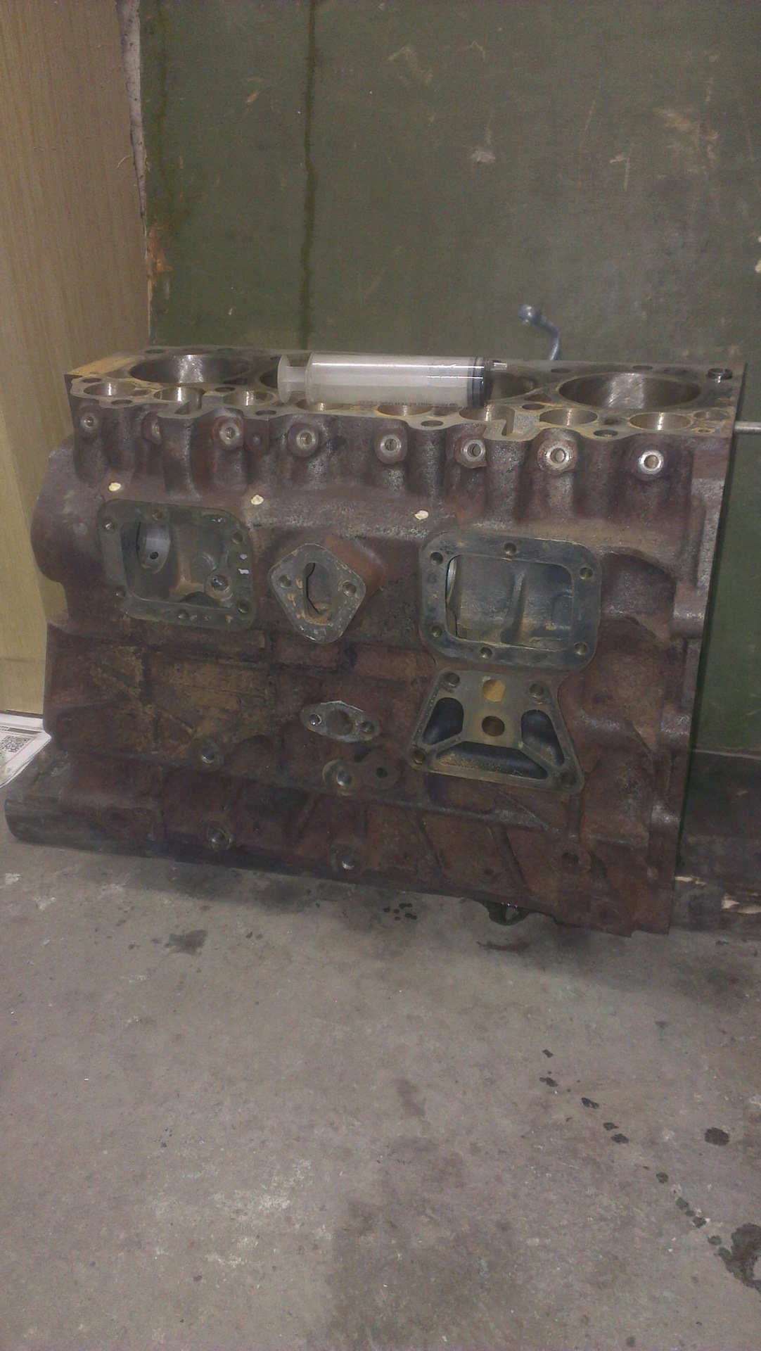

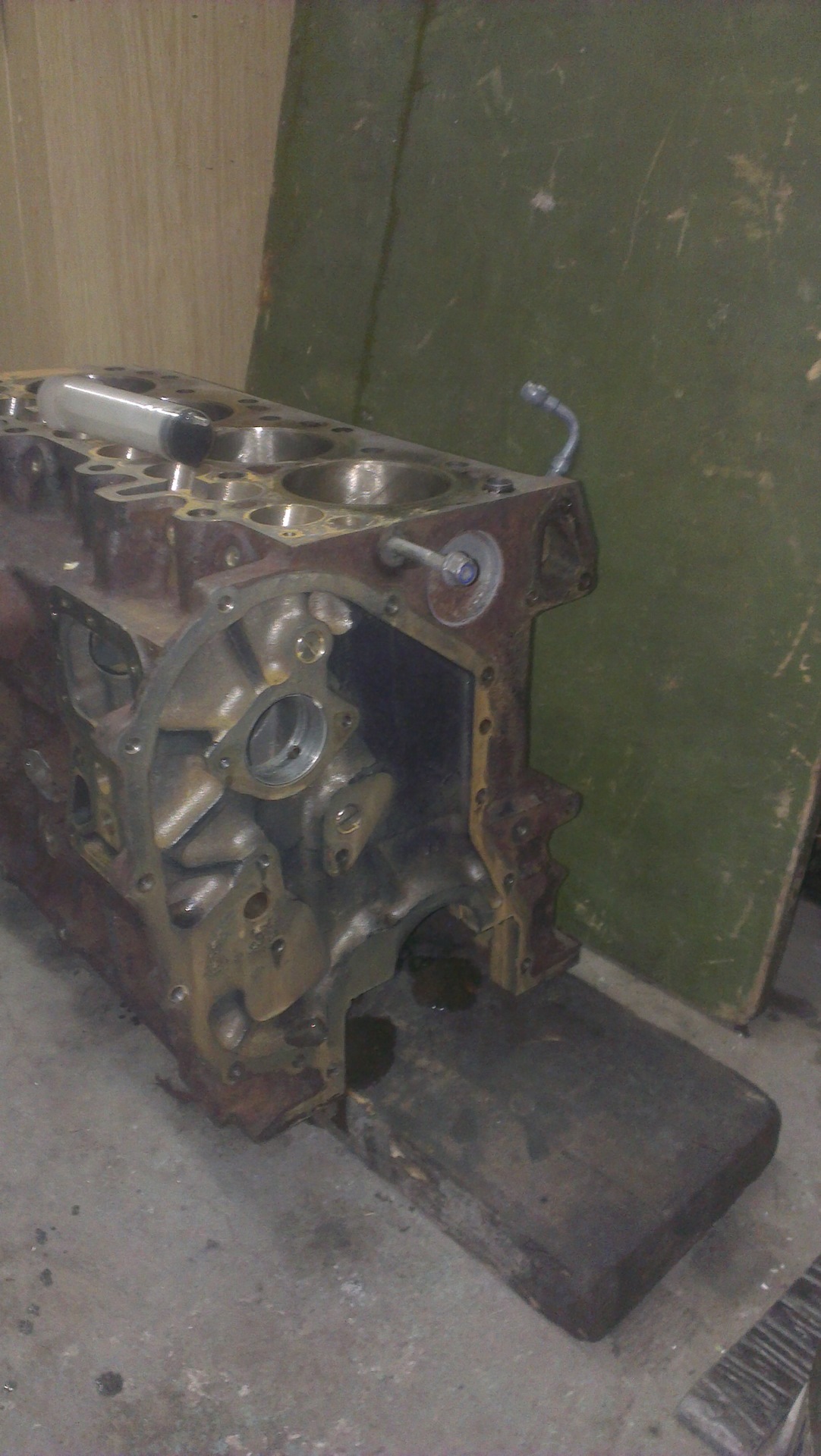

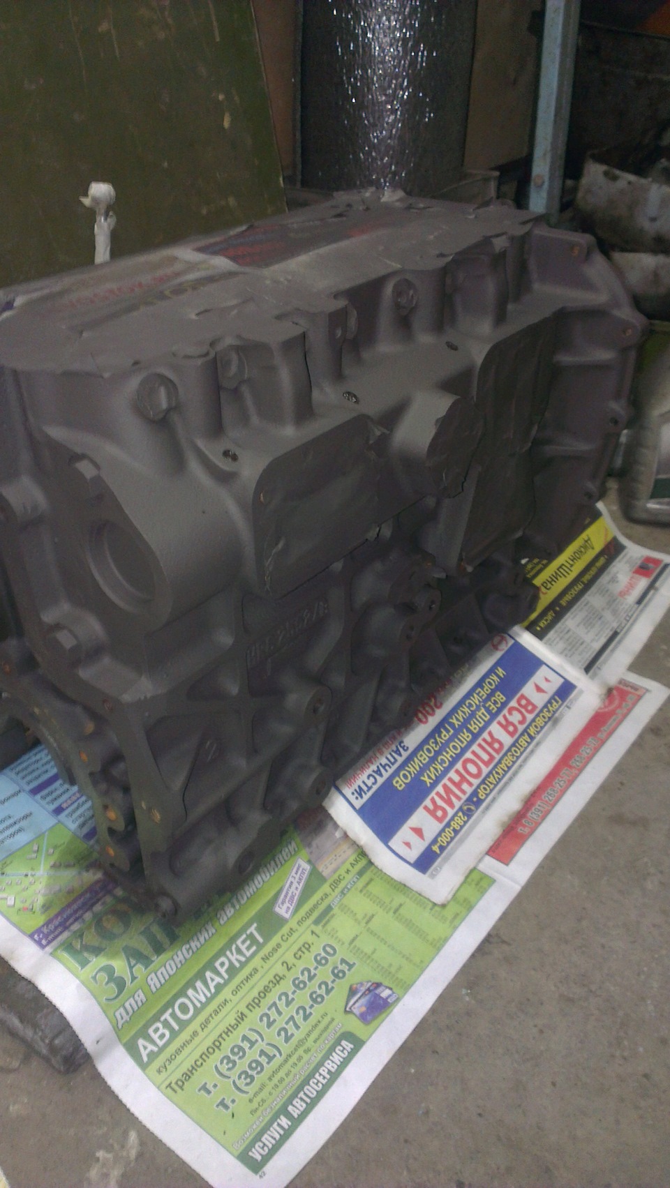

Отмыл и покрасил блок.

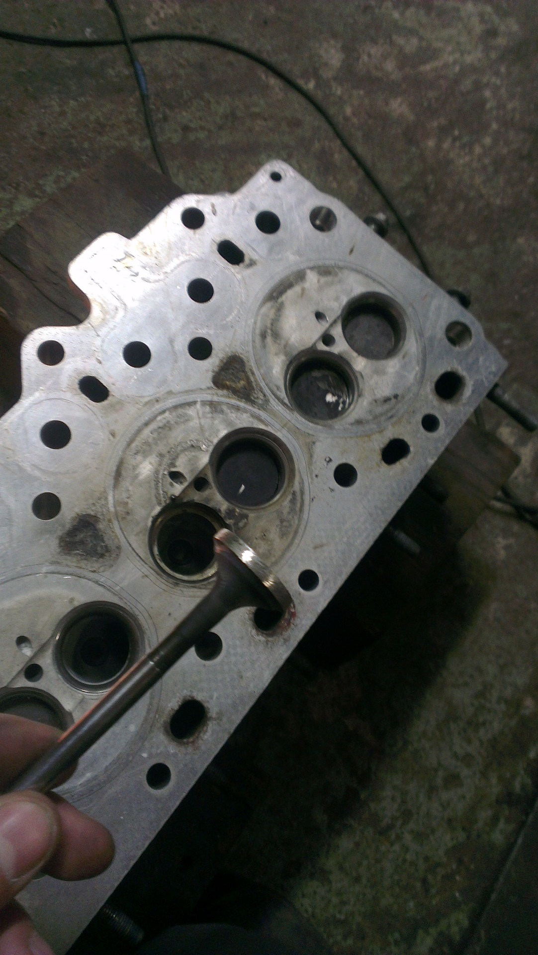

Занялся ремонтом головки, решил седла клапанов и направляющие поменять сам, а развернуть потом все это дело отдам спецам.Сегодня выбил седла, способ присмотрел на просторах интернета. Обтачиваем старый клапан обвариваем и выбиваем…Остальное все на фото …

ну написал бы как первый две приварки были косячными что бы не повторяли ;)))
Андрюха сложно наверно описать такое, это надо на себе испытать, опыт брат самое ценное)))
