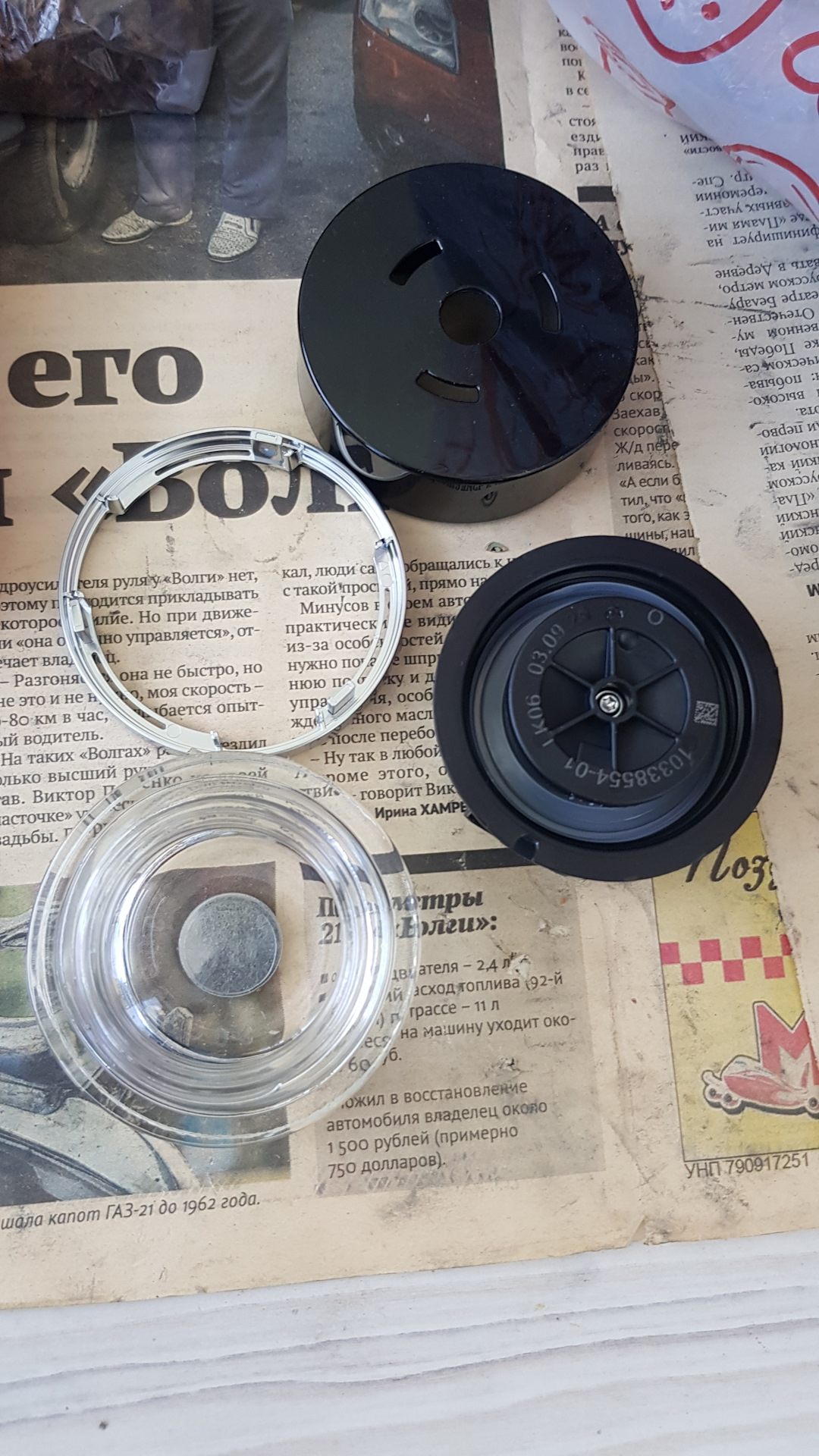

Прошло 8 месяцев и моя баночка закончилась(
Начал задумываться о покупке новой но цена в 6 с копейками тысяч за хрень как то жалко отдавать.Помню менеджер в салоне говорил, что они одноразовые, поэтому я даже и не думал ее разбирать, но сегодня решил попробовать, так как терять нечего, либо выкидывать либо экспериментировать.в итоге все просто, нужно поддеть чем нибудь плоским (в моем случае это был нож)(только острым это не делайте) серебряную часть в некоторых местах и она должна отщелкнуться, далее снимаете верхнюю черную часть и серебрянное кольцо.
Дальше я думал что внутренность эта приварена/приклеена и тд.минут 10 пытался ее вскрыть и в итоге точно так же ее поддевал и она открутилась))ну и все в принципе)наливайте
туда свои любимые духи и кайфуйте) надеюсь инфа актуальная)вроде ни у кого не видел

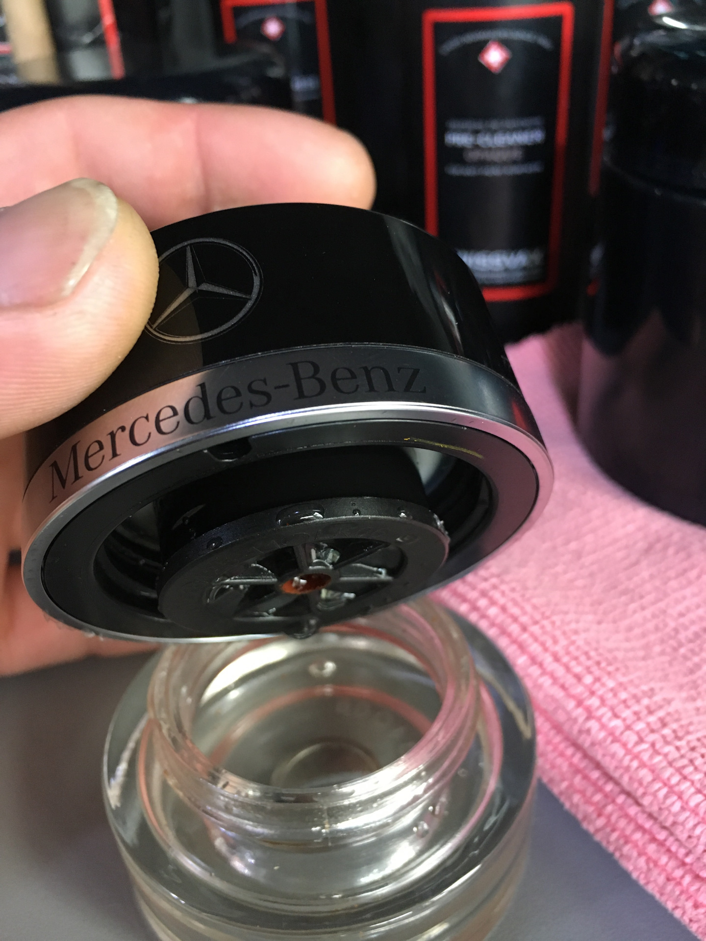

На самом деле еще проще, нажимаешь по центру баночки и механизм утапливаешь в низ и спокойно заливаешь новый запах .
Не нужно ничего ковырять, просто раскрутите футляр с резьбой)
Не каждый футляр поддается раскрутке без разборки)
Каждый

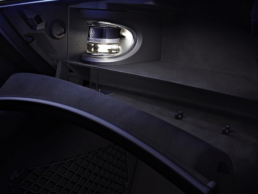

Здравствуйте… где он вообще стоял у Вас, ароматизатор этот?
Я все голову ломаю…при покупке машины, в салоне реально чувствуется очень приятный и необычный запах…никаких ароматизаторов внешне нигде не обнаружено…уже думала может фильтр какой салонный с запахом или что…ранее просто с таким не сталкивалась…
Здравствуйте)установка в бардачке находится)туда вставляется специальный флакон который стоит в среднем 5-6 тысяч)ароматизация происходит автоматически прям через кондер)
о, спасибо за инфу…вот и разгадан ребус)
Фотку добавил)не за что)
полажу посмотрю сегодня …вроде в бардачке не видно ничего подобного…
Я так понял кузов w204?)там не было таких опций)

Плохо искал) www.drive2.ru/l/9575732/
Разбирать всю не надо было, тупо открутил и залил)
Да и категорически нельзя использовать духи на спирту, т.к. Через пару месяцев воздуховоды покроются пятнами) Только на водной основе!
