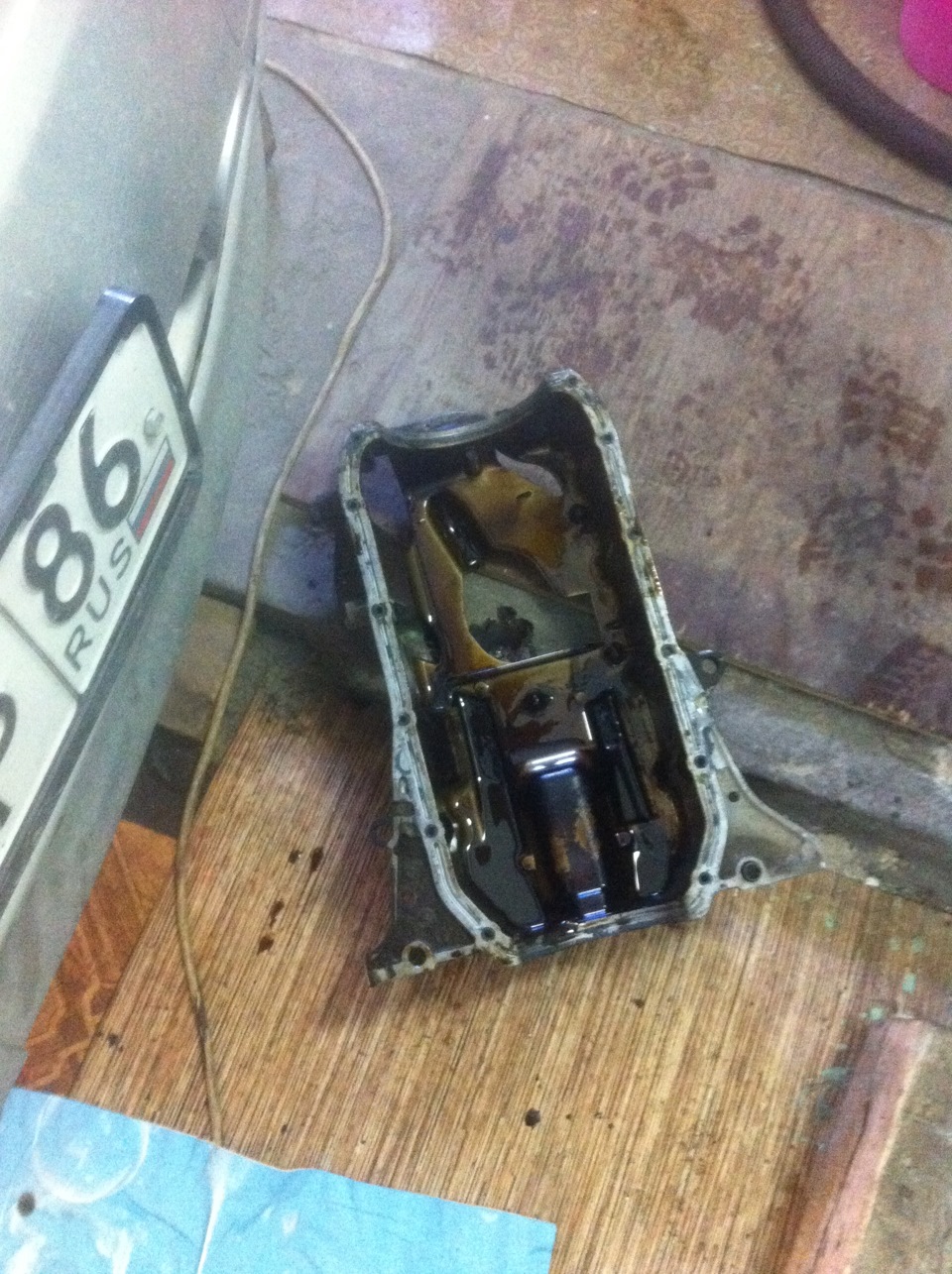

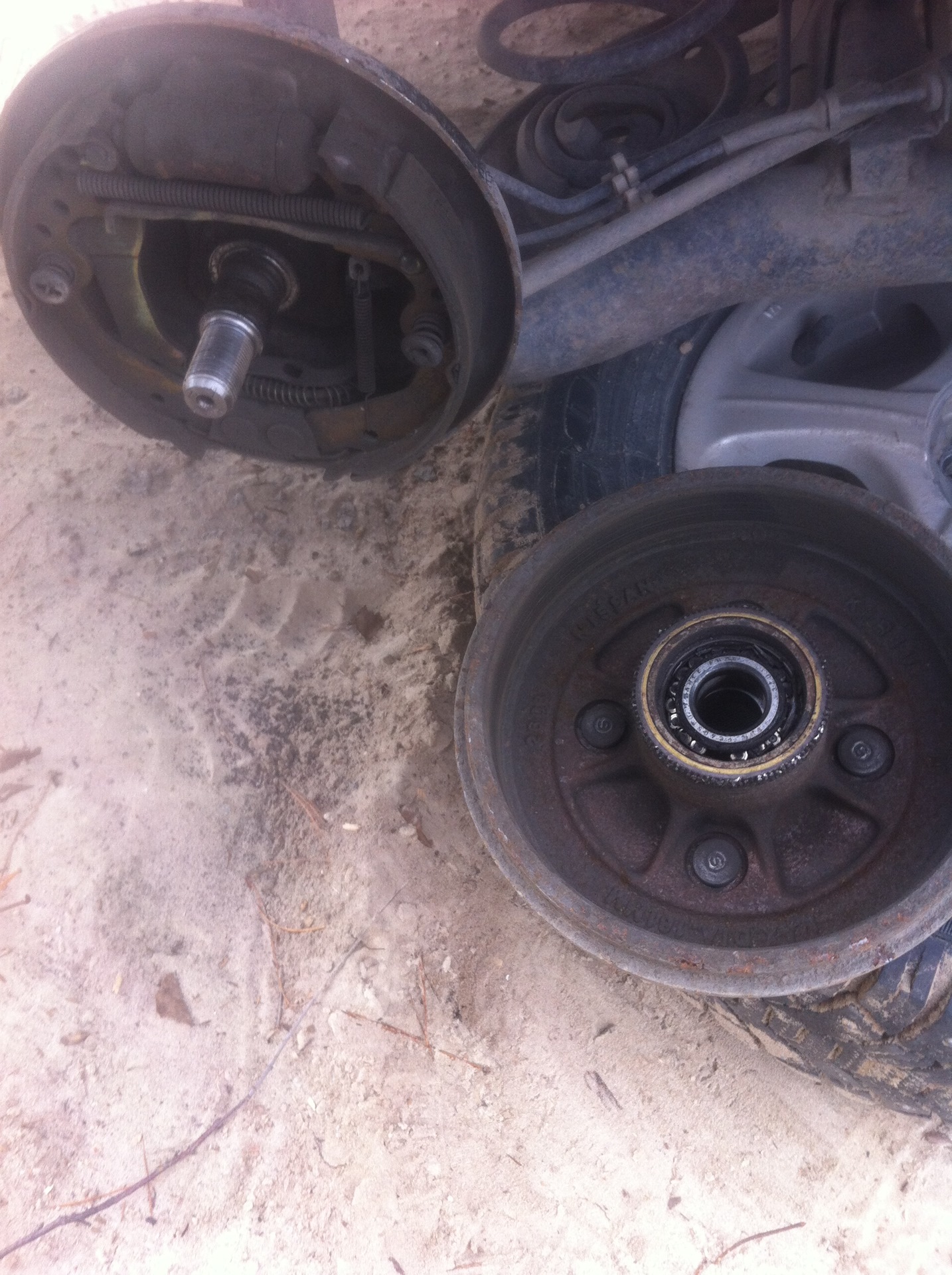

Давно не писал, .После замены движка выскочила ошибка 0335, штудировал форумы ошибка датчика распредвала, пробовал менять, сбрасывать ничего не помогало снова она выскакивала, забил на это глаз не мозолила, так и понял что это была цепь, думал с заменой ДВС ничего такого не будет, но да ладно!проехал достаточно много км три раза на Алтай, какие были ощущения, ну это расход 10-11 литров по трассе со скорость 100-140, после 110-120 как-будто прицепляют прицеп, дальше полегче, и при скорости подергивание, сначала думал что топливный, хотя при покупке хозяйка уверяла что меняли полностью насос да и чек присутствовал про это, из форумов вычитал что при цепи так бывает, вот и надумал поменять как будет подходящее время!недавно начался гул в колесе легким пошатованием определил ступичный подшипник на заднем колесе, прикупил запчастей и в гараж!Заодно при отправке груза с Владивостока друзья закинули привода на перед, планирую и их поменять, так как хруст правой гранаты!Думал что там ГРМ поменять до обеда)))а в итоге на целый день!с братом раскидали пол движка, для его заменя нужно много болтиков открутить, теперь понимаю почему в сервисах просят хорошие деньги за эту работу. Разобрали, достали цепь ИИИ она оказалась одинаковой с новой, что за НА. подумали!зачем мы вообще туда полезли)))Ну что теперь, уже все разобрано, небольшой износ был на звездочках они тоже были в комплекте фирма Тайвань, оригинал думаю ничем не отличается кроме наклейки на упаковки, но время покажет!будем ездить, когда тельвером поднимали опускали движку, отломил патрубок нижний на радиаторе который был уже с трещиной, опять не по везло, да и концу ремонта сел акум, все не в нашу пользу, итог!машину завели, чек горит(((думал что делали то зря, заглушили утащили на тросу, закзал радиатор, привезли с Тюмени контракт, состояние как у нового- ИДЕАЛ!сегодня занимался заменой, все отлично, чек не горит!победа!решил поменять ступичные, один прикипел ужасно, кое как снял, перепресовали установил и все ГУД!Осталось поменять привода!Такая вот история!Всем добра! Фоток немного!

так ошибка была все-таки из-за цепи или из-за чего? у меня тоже ошибка-алгоритм такой- загорается чек, забиваю на него и катаюсь, через 200-300 км чек пропадает на 150-200км)) потом опять загорается… раз 5 уже было так.
Цепи одинаковые были, что новая, что старая!шестерни немного изношены, после замены ошибка пропала!
