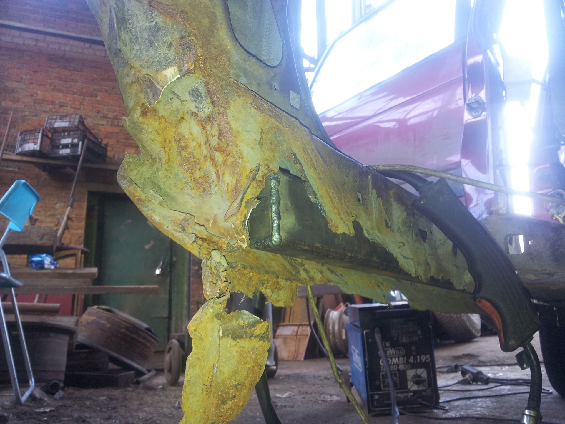

Что интересно, правая сторона машины сохранилась лучше.
По моему убеждению, должно было быть наоборот. Ведь правая сторона ближе к обочине и дальше (в моём случае) от водителя. Но это только всё усложняет. Ведь хочется оставить больше родного. По этому приходится сильнее напрягать мозги.
На левой стороне я просто срезал весь пол и большую часть внутренней стороны порога. По этому усиливающая труба встала как влитая. Тут-же куча всяких неровностей в виде выступов. Труба просто не встает. И главная головная боль заключается в гайке крепления ремня безопасности.

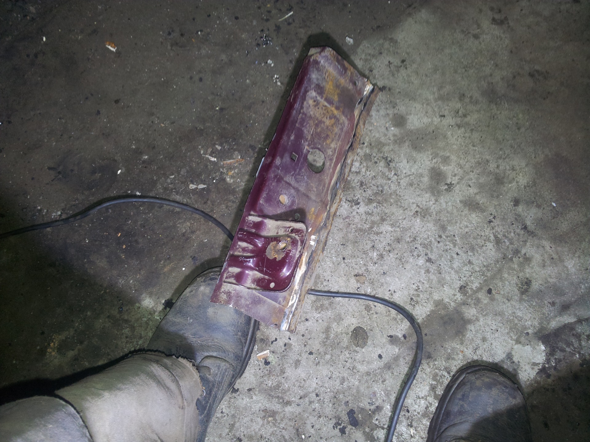

Вот этот тип. Дырка с резьбой позади кронштейна сидения.
По мимо того, что она там (внутри) торчит, так еще и находится на впуклости.

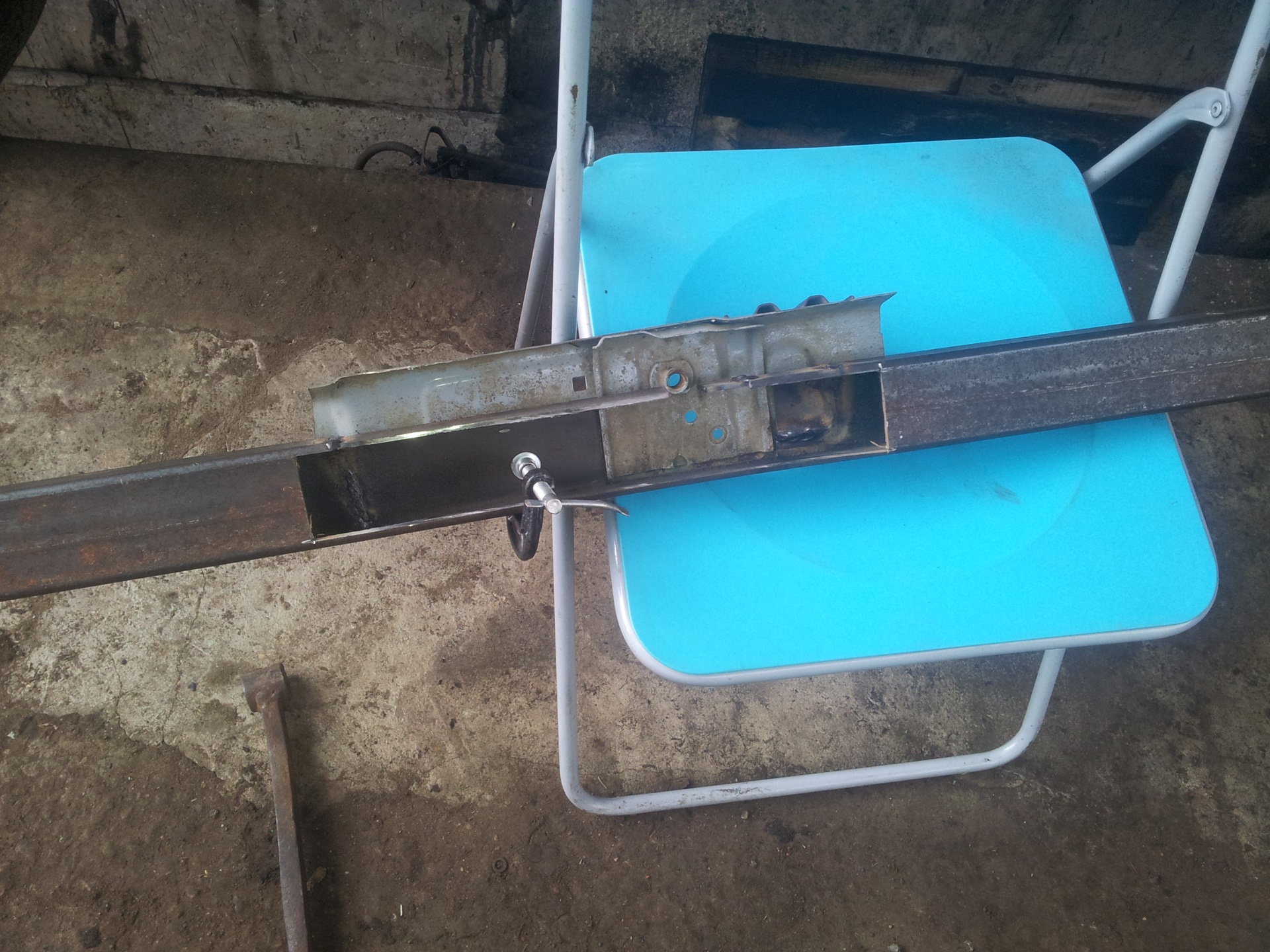

Вот как это выглядит внутри.

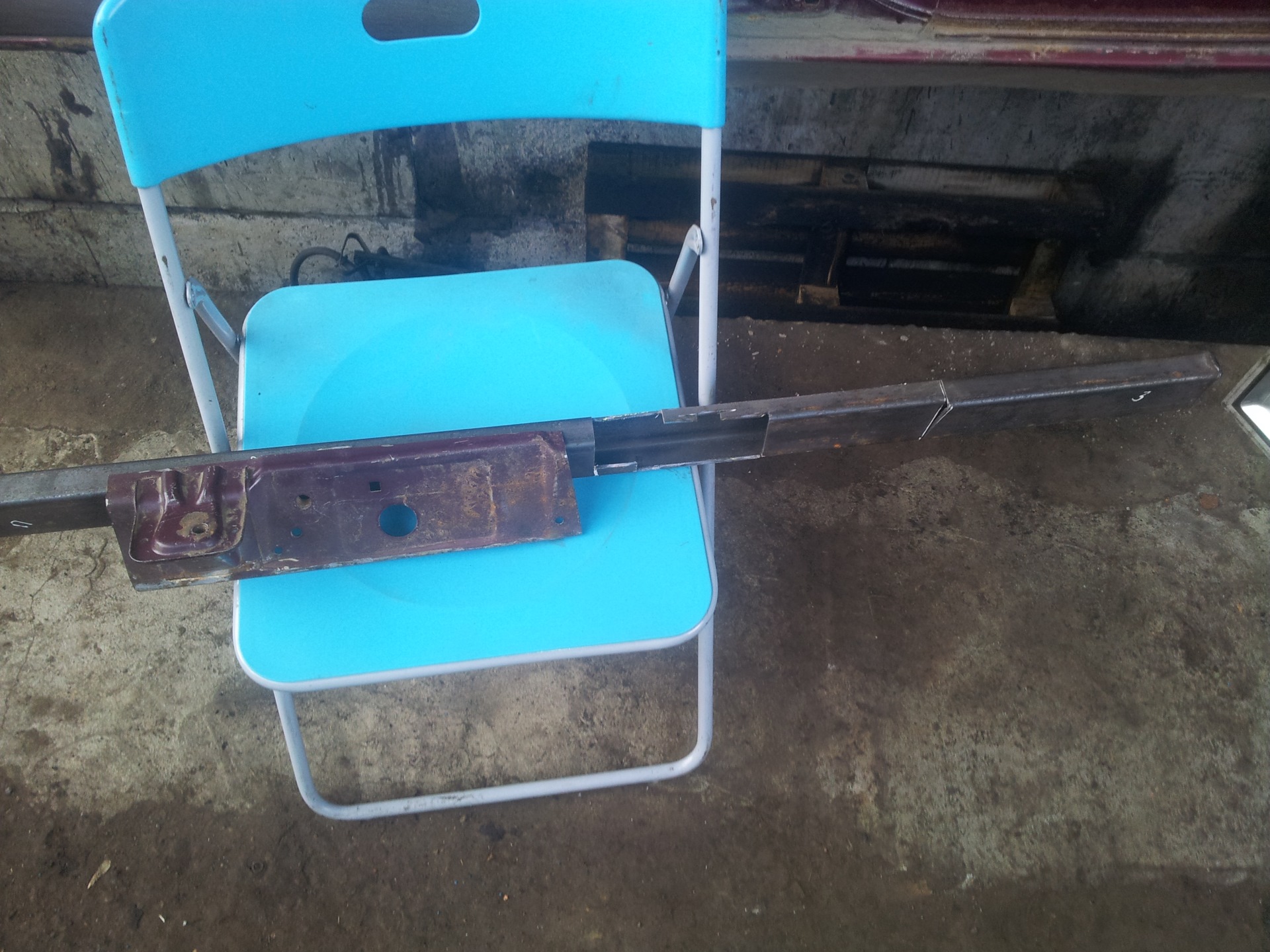

Единственное, что я придумал, так это только вырезать мешающие части и потом придумать как их обратно вварить. :)) Без всей этой байды труба встает как влитая.
Теперь буду скрещивать трубу с тем куском машины, который я вырезал. Пара часов разметки, вырезания и загибания и последующей проварки дали результат.
Правда получившаяся конструкция вставать на место не хотела. Пришлось расширять проход :))
Вот теперь всё встало на свои места. Не без косяков конечно. Пока трубу обваривал — её повело. Пришлось выпрямлять домкратом. А в конце обнаружил, что криво скрестил трубу с кронштейном. В результате труба ближе к переду стоит немного ниже рассчитываемого уровня. Но ни кто не видел, а я ни кому не скажу. :))

Ошибка номер один: когда вырезаешь такие большие куски от авто, нужно перед этим прихватить растяжками дверные проемы! Ошибка номер два: никогда нельзя варить сплошняком как у тебя, вариться прихватками по пол сантиметра на расстоянии хотя бы пять сантиметров, потом швы мажутся герметиком! Конструкция от сплошных швов крепче не становится и сильно тянет кузов! Можно потом двери не закрыть с резинками. Ошибка номер три: Проволоки и кислорода уйдет как на ремонт 30 машин и по цене б.у. кузова! Не удивляйся когда зазоры в дверях разбегутся, авто станет похоже на изогнутый банан, а сход развал станет сделать невозможным. Судя по старым латкам, ее раньше точно так же варили. Печальный опыт…
Это я варил. Год назад.
Я думал, ты про инопланетян :((
Oleg-i412
Видишь? на предпоследней фотке лючок, что я вырезал для установки моей конструкции, приварен с краю? Потом был прихват посередине. Длинна реза сантиметров 12. И того через каждые 6 сантиметров всё было сделано по инструкции. А мазать герметиком я не хочу. Иначе весь перемажусь. Всё в процессе.
Oleg-i412
Проем дверей не затрагивался. По мимо того там куча усилителей проёма двери. Я их не трогал вообще. Всё в норме. Не парься. В конце-то концов всегда можно купить зеленую краску, покрасить машину целиком и бросить в высокую траву.
Никогда не понимал, а за чем сплошняком? Что это дает? Десятикратный расход материала? Кстати герметик из пистолета аккуратно ложится, потом пройдешь палочкой для мороженного и все. Ничего не пачкается.
По тому, что потом этот герметик горит. И при этом очень сильно воняет. :(
А зачем авто каждый год варить?
Я его не каждый год варю, а второй год. И в этом разница. Я его и третий год варить буду.
Я забыл, у тебя Свой Путь. За то не скучно.
