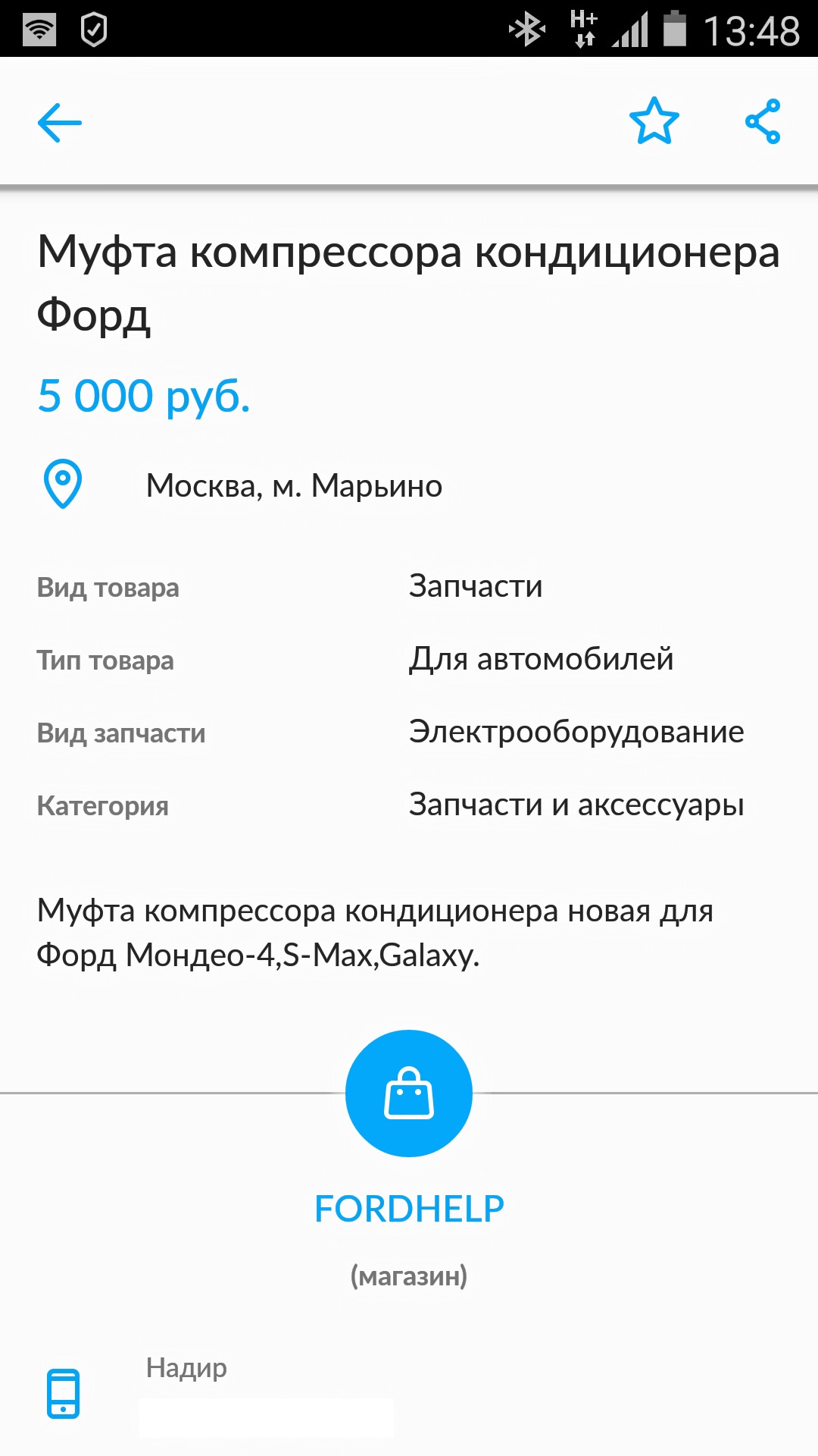

Лирическое отступление… в обьявлении на Авито цена обозначена 5000 руб, при звонке на номер из обьявления некий Александр сказал, что ничего не знает, и цена у муфты в сборе 6000 руб. Есичо… на Авито этот продавец выкладывает обьявления от лица FORDHELP, а контактное лицо у одного и того же номера чередуется или Александр или Надир. Находятся они у метро Марьино. Это всё я к тому пишу… чтоб при звонке в эту фирму этим людчм вы понимали, что окончательной цены у них нет… как утром нога повернётся такая и цена. Оплатил я муфту и работу (2000 руб.) Александру на карту Сбера со своей карты… конечно никаких доков о покупке и проделанной работе. Мутные ребята…

И чтоб уж не быть совсем голословным в обвинении непорядочности упомянутого мной разбора… вот скрин объявления… не делающий чести фирме FORDHELP

Претензия по цене в основном. У меня есть скрин этого обьявления, но сделан он телефоном и там ихномер телефона… не хотел, чтоб это совсем рекламой выглядело. Доберусь до компа, заштрихую номер и попробую в шапку добавить… чтоб не быть голословным. :)
