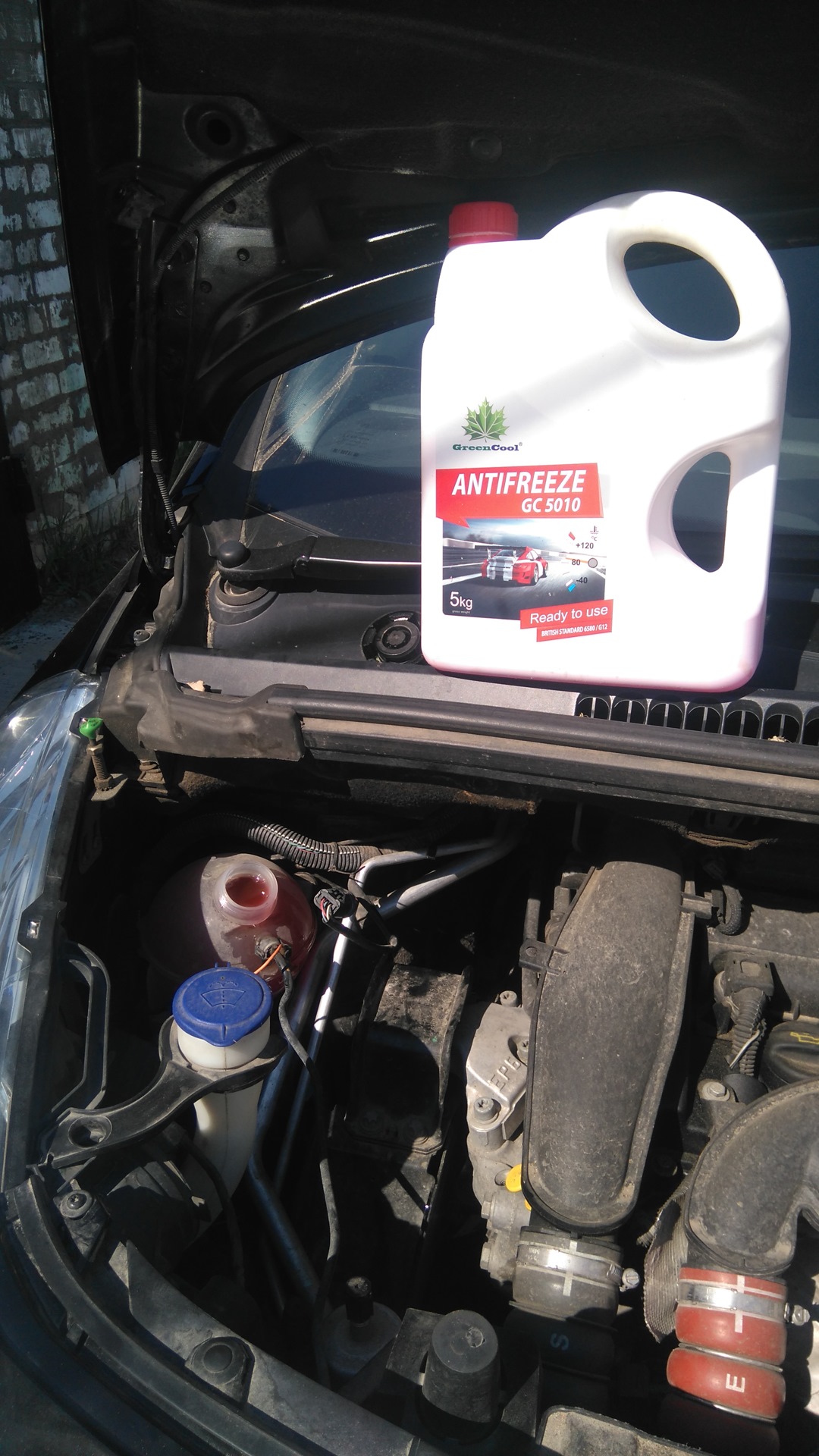

С утра заглянув под капот, проверяя уровень масла перед поездкой в деревню, бросил взгляд на расширительный бачок, был немного шокирован — он пуст. Посмотрел под машиной, сухо! Позвонил товарищю, рассказал ситуацию, он сказал, проезжей посмотрим с ямы( он занимается заменой масла и ОЖ) Приехал, сняли защиту(это нечто, 11 болтов) сухо. Долили жижи, и тут началось, течь от патрубка в месте, где он начал соприкасаться с пыльников привода. Поняли, что с ямы делать нечего, т.к. доступа практически ноль, было решено, выехать на улицу и снять колесо.
Кстати заливал ОЖ ту, что была

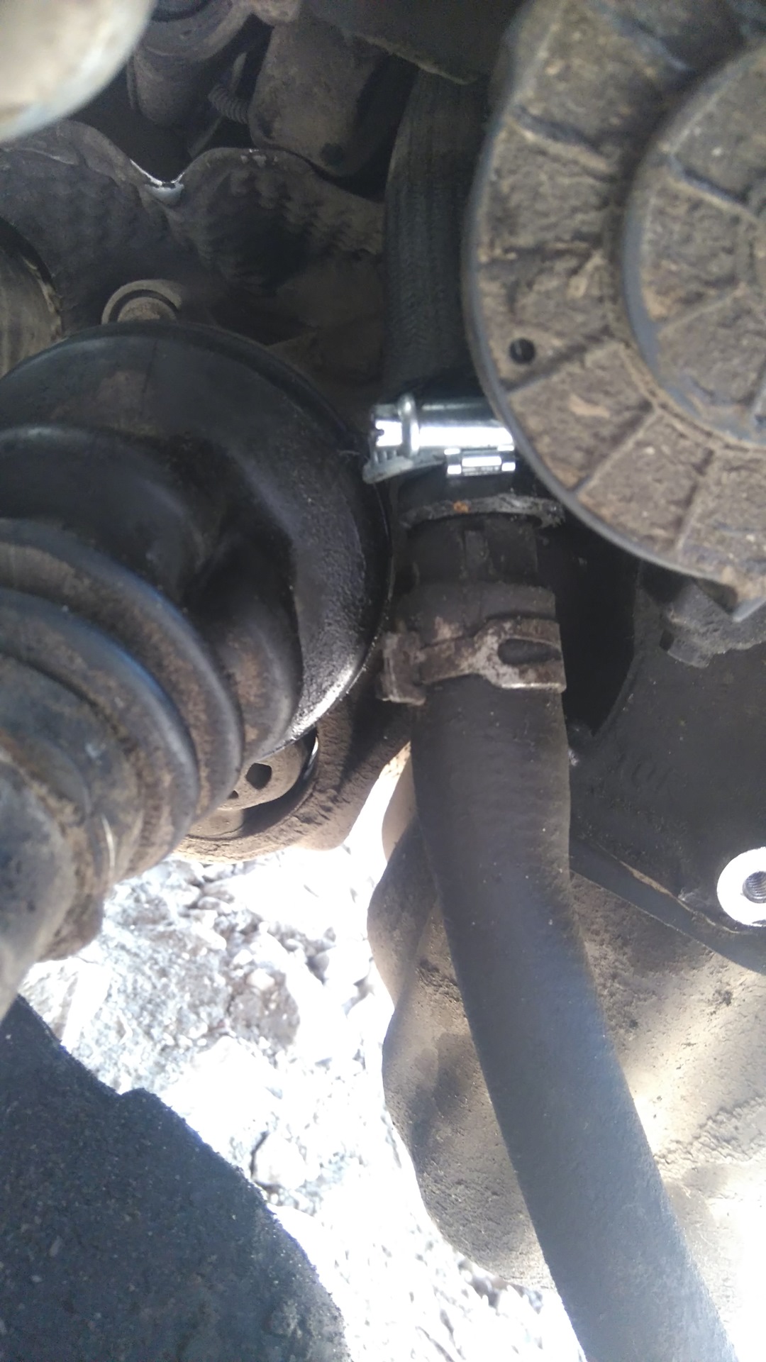

После того, как добрался до патрубка(он идёт от расширительного бачка, а вот куда?, не рука не взгляд не уловили его окончания) увидел, что он протёрт
Решение было одно, резать и соединить с другим( они и были соединены, и хорошо, что другой был с запасом по длинне
Правда пришлось колхозить с креплением соединения, т.к. оно крепилось к двигателю, но теперь не доставало. Поставил просто, на 2 хамутика
Теперь буду заказывать новый, думаю цена будет около 2 рублей (на форуме читал) и ещё работа, не меньше. Т.к. собираюсь на юг и ехать так страшновато. Нне поленитесь, загляните, может у вас начинает тереть( можно исправить пока не поздно, натянув немного соединение патрубков, которое крепиться на кронштейне.
