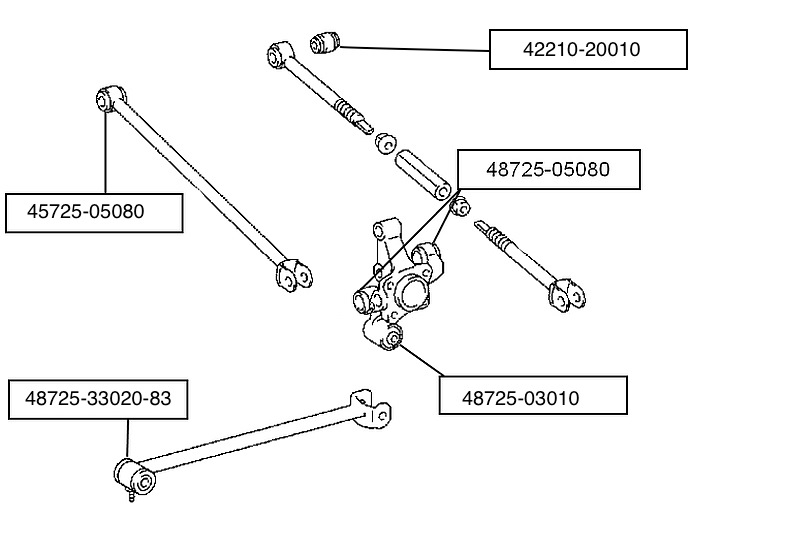

Вижу, что многие спрашивают и ищут по сети и форумам номера отдельных сайлентблоков, чтобы обновить заднюю подвеску своей Тойоты. Сразу скажу, что для Камри-Авенсис-Лексус номера сайлентов могут различаться, так как производитель вносил доработки и менял их характеристики.
Итак, если у Вас рестайл Тойота Авенсис Т22 (2000-2002), то схема задней подвески такая
Для обновления и придания оригинальности задней подвески вам понадобится около $300 (в Беларашке) и следующий список запчастей:

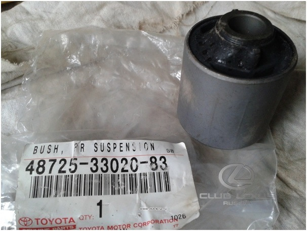

1. 48725-33020-83 * 2 штуки (в сами продольные рычаги OEM 48780-05020)

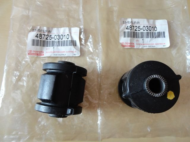

2. 48725-03010 * 2 штуки (крепление продольных рычагов OEM 48780-05020 к цапфе)

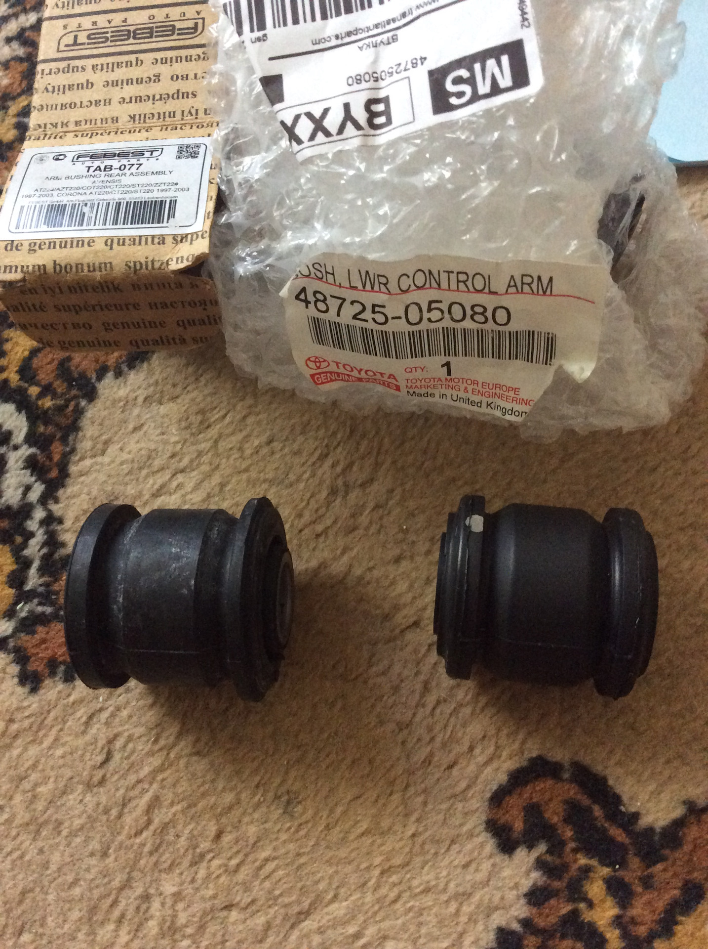

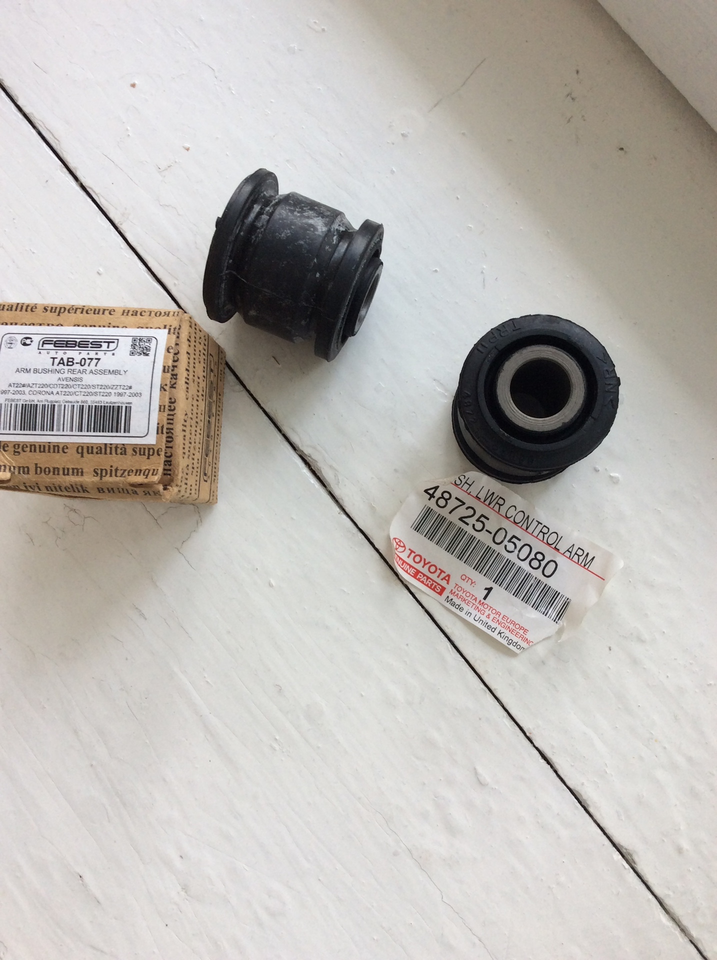

3. 48725-05080 * 6 штук (в поперечные рычаги ОЕМ 48710-05060 и их + развальнных тяг крепления к цапфе)

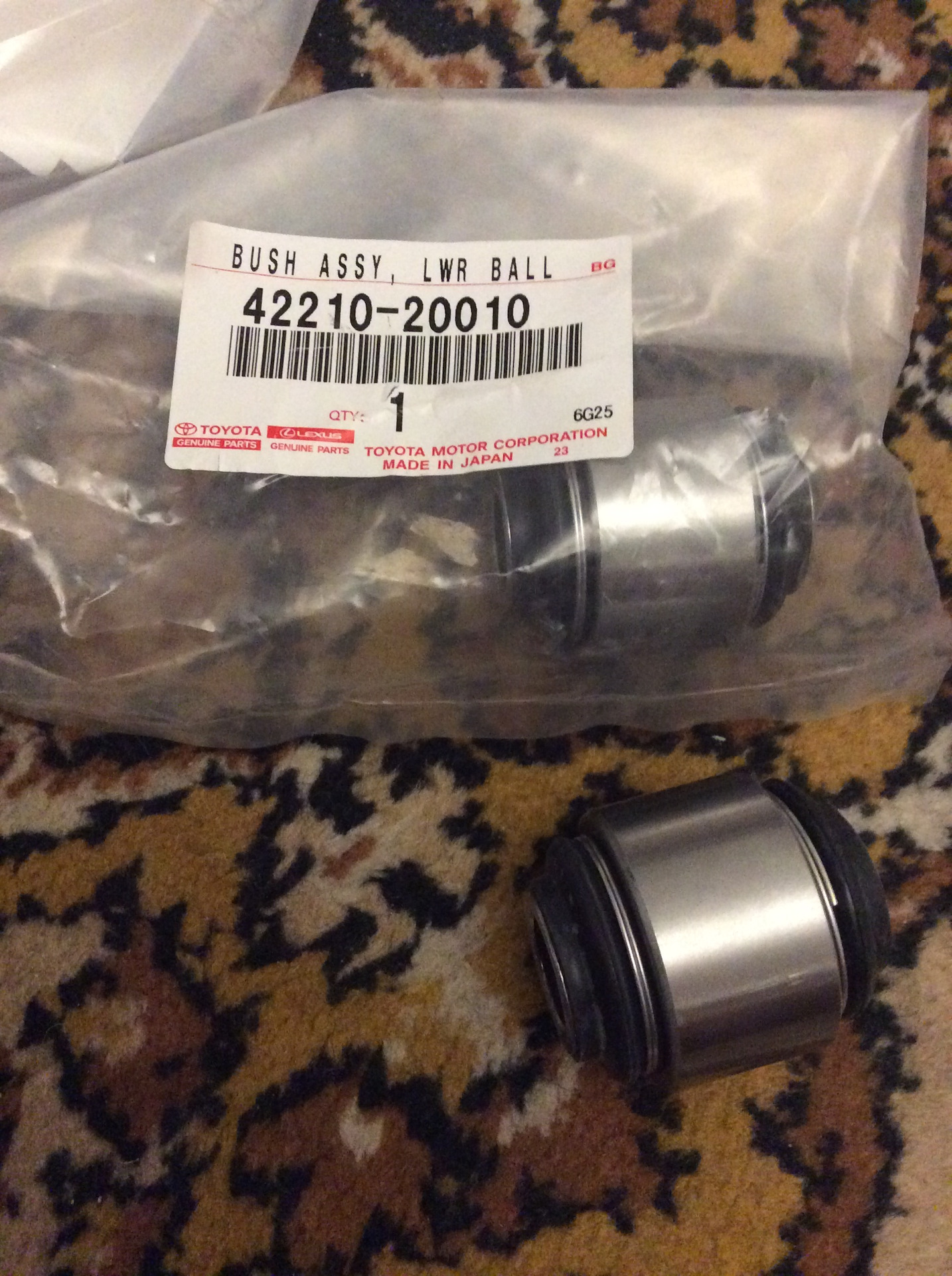

4. 42210-20010 * 2 штуки (плавающий сайлентблок развальных тяг)

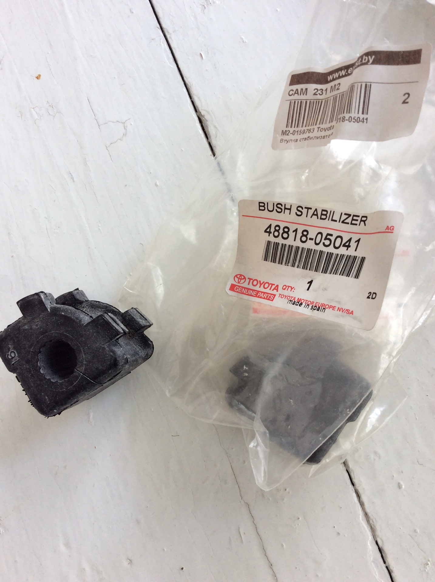

5. 48818-05041 * 2 штуки (втулки заднего стабилизатора)

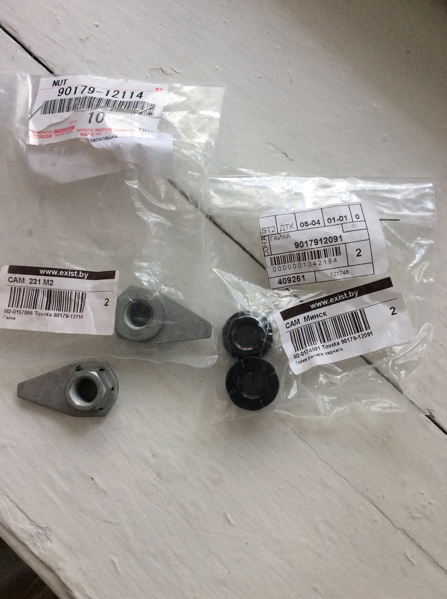

Для тех, кто хочет, чтобы все было в оригинале, нужно заказать еще болты и гайки:

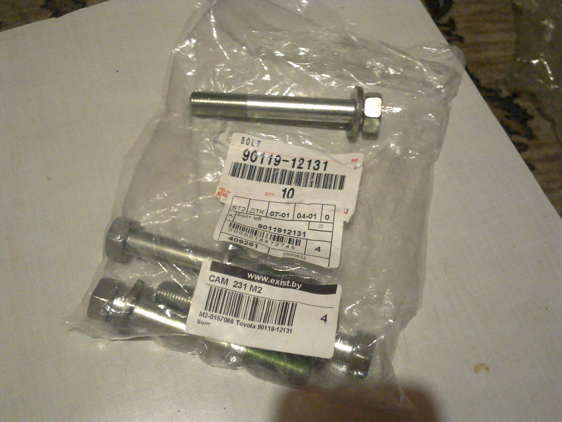

болты 90119-12131*4шт (продольные рычаги)
гайки 90179-12091*2шт (продольные рычаги)
гайки 90179-12114*2шт (продольные рычаги)

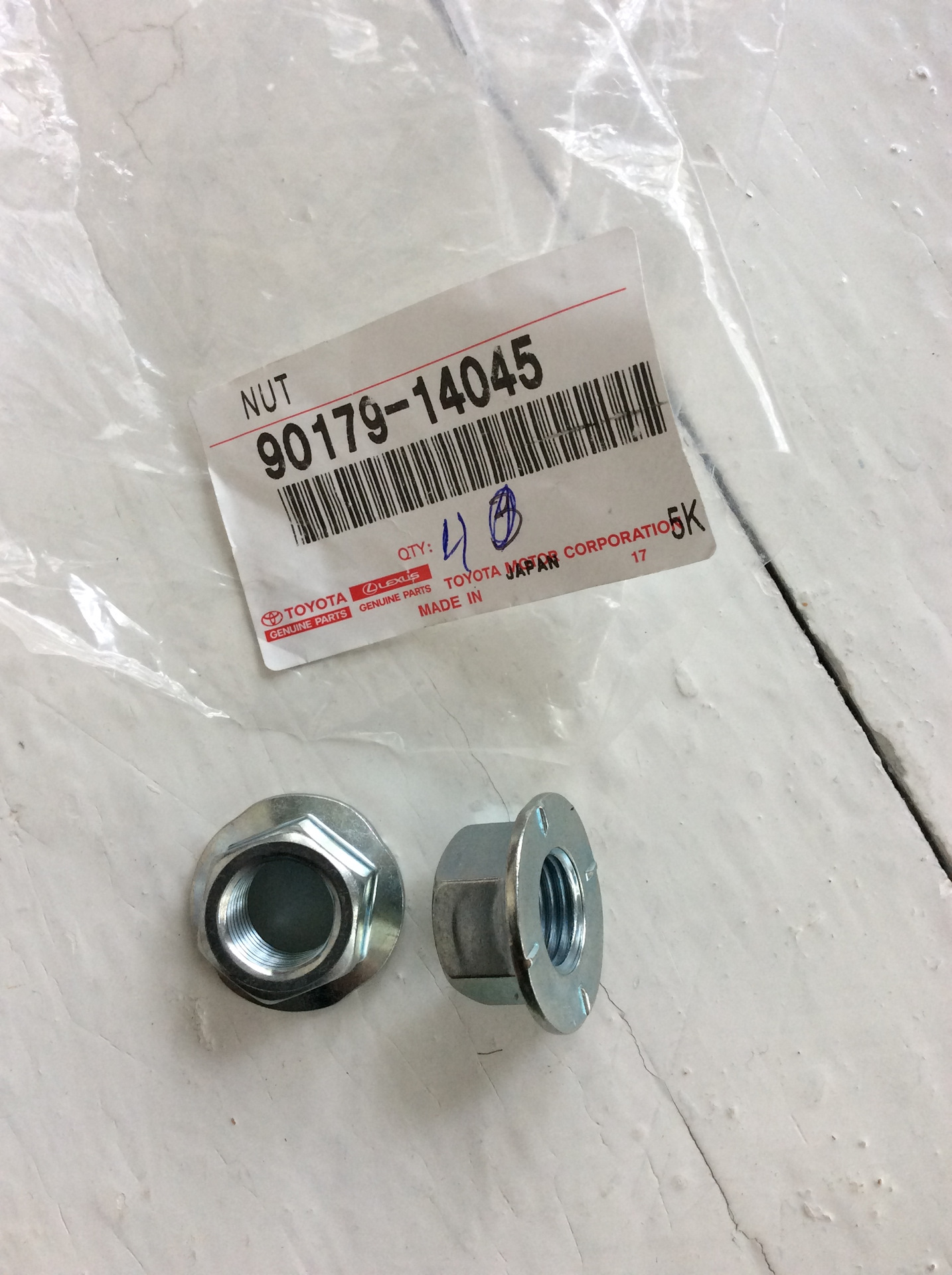

гайка 90179-14045*4шт (крепление поперечных рычагов к цапфе)
болт 90119-14079*4шт(крепление поперечных рычагов к цапфе)

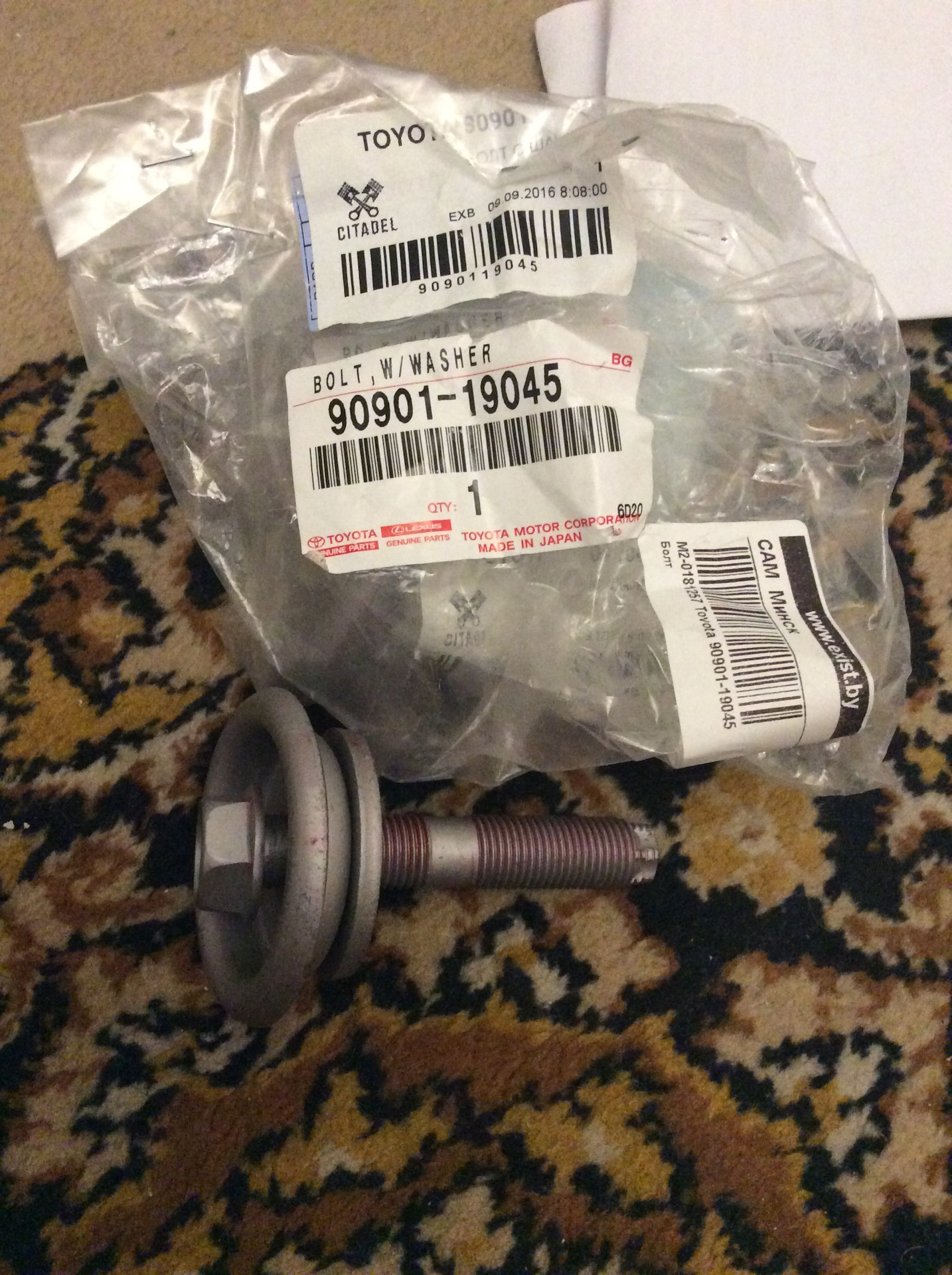

болт 90119-14091*2шт (крепление развальных тяг к кузову)
болт 90901-19045*2шт (крепление поперечных рычагов к кузову)

Через какие каталоги подобрал оригинальные саленблоки? У меня либо рычаги, либо заменители.
Никакой каталог вам и не даст отдельно сайленты. Там хочешь — купи рычаг в сборе. Я просто тойотовод со стажем, оттого и ценен этот пост и журнал авто ;)))

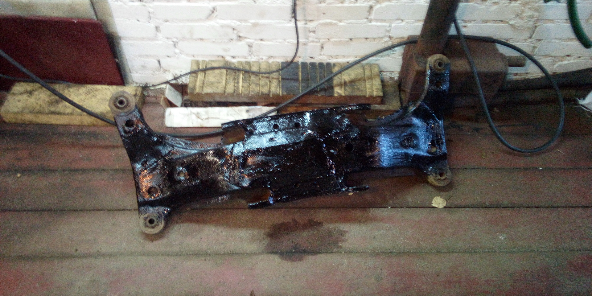

А где найти на балку сайленты?

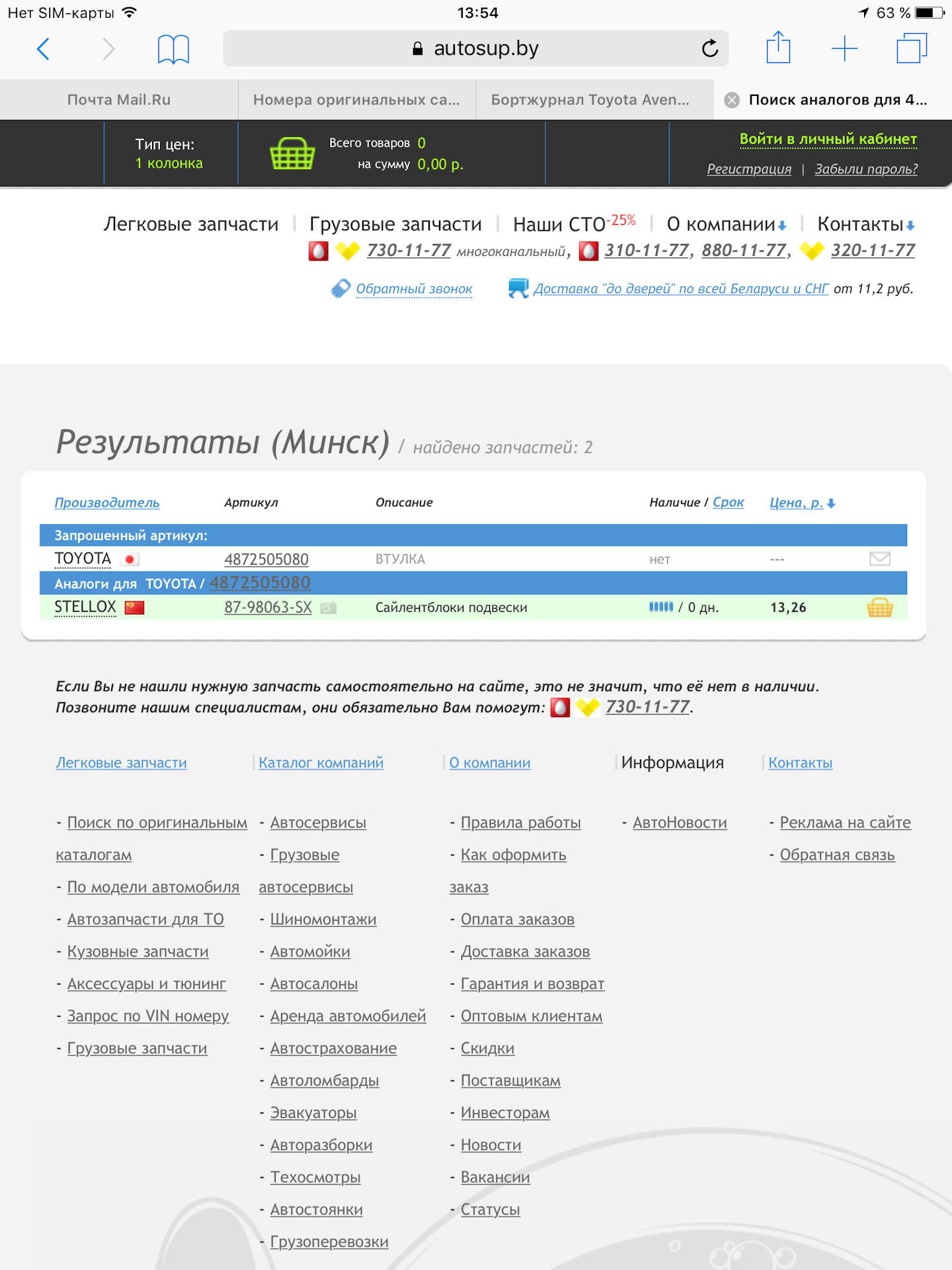

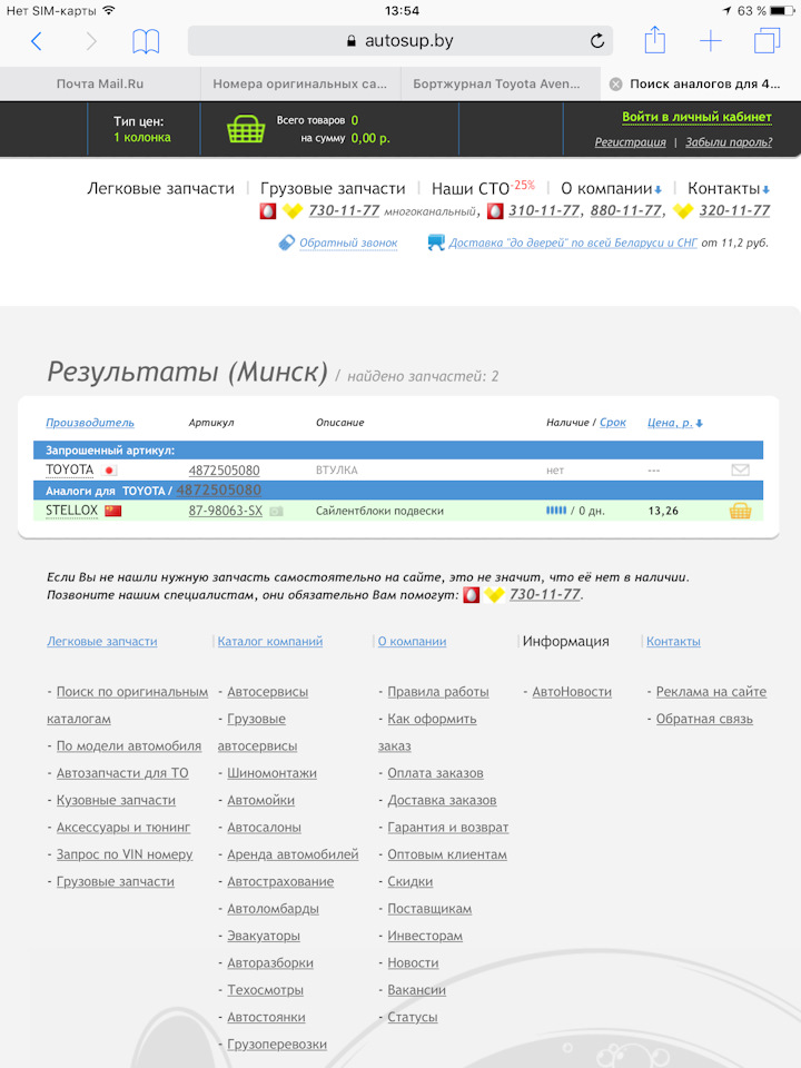

Я понимаю что информация сильно запоздала, но 7872505080 почему то не бьются по каталогу.
Тире в номере поставить попробуйте и все бьется )))
Wisdom4EVER
48725-05080 этот номер, а тот что вы дали неправильный. Госпаде, номер скопировать не могут …
Номер скопировать могут, я думал будет понятно что моя проблема не в том что я с телефона по памяти не могу с первого раза правильно написать номер в пост, а в том что по правильному номеру с тире и прочими атрибутами нужный мне сайлентблок не бьётся.
Неужели это настолько не очевидно?!
На автодоке, в каталоге оригинальных запчастей даже нет этого номера на схеме… Вот это проблема
Alex-Pino
На первой картинке верхний сайлент поперечного рычага (не развального) не верный номер ;-)

Здраствуйте, а не подскажите болты в продольной тяге какими другими болтами заменить можно?а то оригинал дорого получается((
Теми, что в гараже валяются… так дешевле всего.
Диаметр и шаг резьбы не помнишь у болтов?найти нигде не могу(
Не помню.

Что-то не совсем понял, 1 и 2 пункт, любые одинаковые из трех сайлентблоков можно поставить и в рычаг продольный и в цапфу? И 3 пункт указывает что один сайлентблок подходит и на поперечный нерегулируемый рычаг и на цапфу, а на картинке на рычаге другой номер. По втулкам где-то размерность видел еще, на размер меньше бы взять
Проясняю — на схеме все правильно. 48725-33020-83 — в сам продольный рычаг, 48725-03010 — в цапфу крепит продольный рычаг, в цапфе он снизу стоит. 48725-05080 — их два одинаковых в цапфе и один такой же в поперечном рычаге.
Просто не понял сначала, в скобках это сами рычаги номера их)) Спасибо. Дорогие сцуко(

Надо бы сюда ещё втулку заднего стабилизатора добавить. А то из-за этой фигни может тарабанить в задней подвеске.
