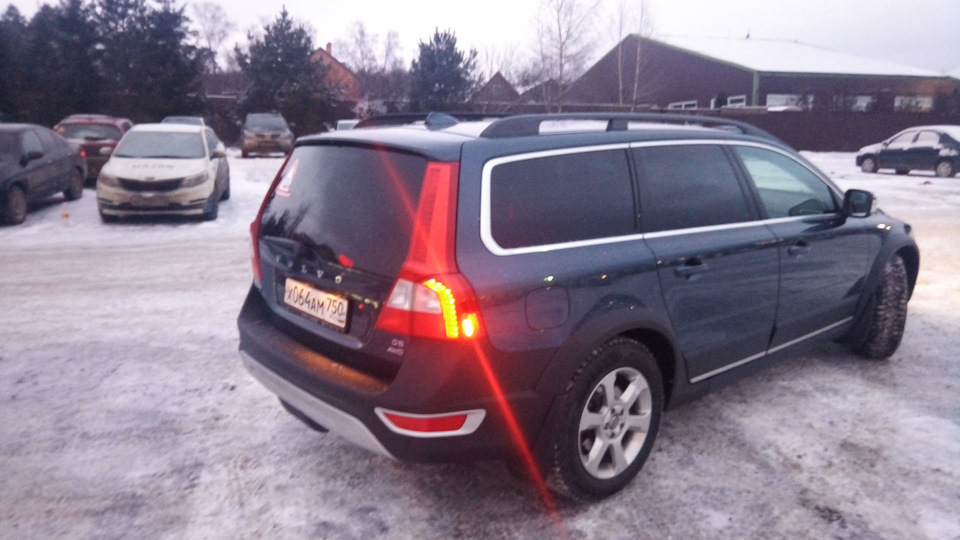

Ну вот и первая поломка. умер Гур.на холостых руль кручу 2 руками. при нажатии на газ руль вращается легко.Попробовал обратиться в контору по ремонту ГУР провел у них целый день. в итоге сделали еще хуже. сижу и ломаю голову. как быть. оригинал стоит 30000 р не оригинал 14000. очень жаль что проблема застигла в праздники когда нет возможности купить. все начинают работать 4 мая . Думаю рискну и попробую взять аналог!жду пока продадут. хотя для продавцов нет выходных)))) у кого был какой опыт с ГУР пишите буду благодарен. может у кого то были похожие симптомы

я насос ГУРа поменял, не помогло(
Почитай может поможет, мне помогло))) www.drive2.ru/b/3029176/
Попробуйте для начала залить более густое масло, ATF к примеру и проверьте работу. Возможно еще послужит ГУР.
я когда ее купил как раз и была залита краснуха наверно ATF. Решил для себя поменять. поменял и после этого началось)))
У меня точно так было. Заменил насос Гура на отремонтированный за 15 тр. Все стало работать.
Менял в Хаус автодоктор. У них как раз был отремонтированный.
гарантию дают?
Кажется полгода или год
Менять рейку. Мне в середине марта обошлось 24000 под ключ .
это скорей насос. если бы была рейка то не было бы разницы на холостых или при нажатии на газ .а так при нажатии на газ работает нормально
Приветствую, обратись в ГидроЛаб что на Филях. Может помогут.
Тоже переодически возникают проблемы, пищит иногда при нагрузке, но с усилием нормально.
Наши гуры не ремонтируются, точнее бессмысленно.
Жду продолжения по аналогу.
А какой пробег?
123000 км

по аналогам. есть 2 варианта zzvf — ZV36090 и DEPPUL — DE30790V все это китай. сами продавцы не знают что от него ожидать)))) цена около 14000 р
А вот с этим ребятами не общались? www.drive2.ru/market/offers/19021
ну что .закончилась моя эпопея! расскажу коротенько. купил не оригинал китай.zzvf — ZV36090 — и он не подошел.потерял 3 рубля за с\у насоса. решил больше не рисковать. купил оригинал с гарантией восстановленный за 11900 р работает .проблема ушла. с рейкой все в поряде как и писал выше дело было в насосе.
