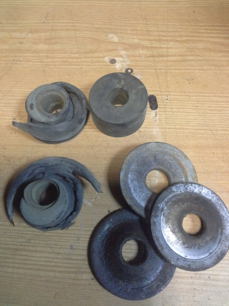

На уклонах славро тормазульку давил, похоже продовил, нужно ревизировать. Трубка наместе, тормоза остались. Суппорт мокрый.
Вот он и скрип и лязг и аморт не работающий! И второй спереди такой же. Резинки просто сожрало! И машинка свободно качается на пружинах.

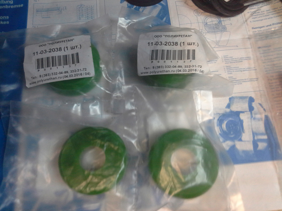

К тюнингу! Номерки заказа ни у кого под рукой незавалялись на ремкомплект тормозульки, да полиуретановых салентов?
Сам спросил, сам ответил:

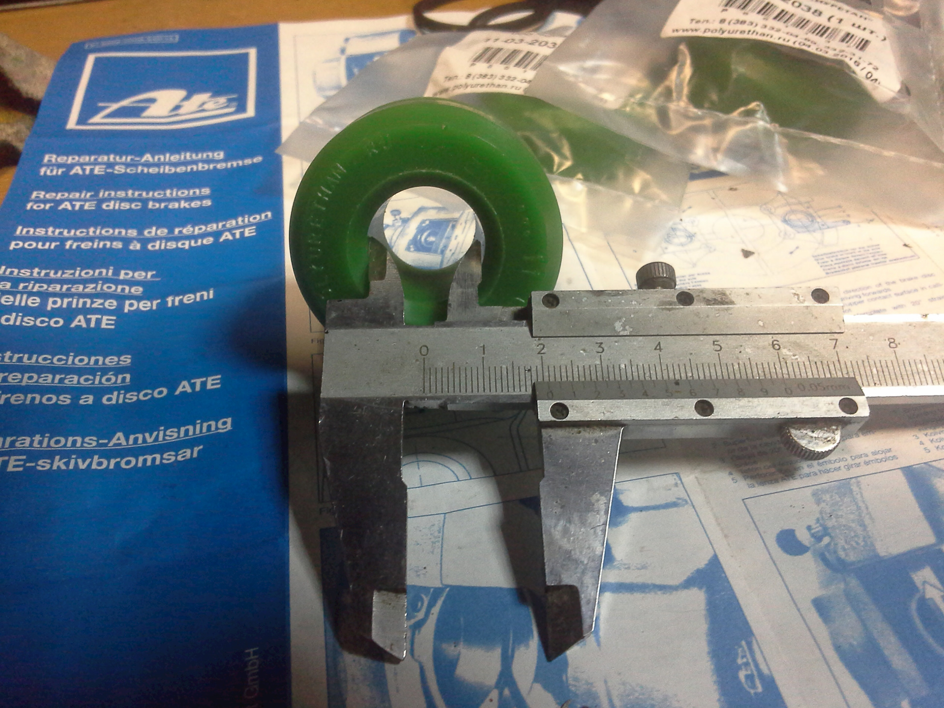

вот обмер, вдруг кто что подберет дешемше))
Да ещё шайбы заменил на шайбы от класики для рычагов салентов.

рем к-т есть в наличии с поршнями под ate
crt.ru/part/11-03-2038
Смотри, какого производителя у тебя суппорты — АТЕ или Перроут. Отливка на самих суппортах с внутренней стороны. А там дальше искать номер… ))
А вот отливки не нашел… ща будет пост.
Нет отливки? Видимо, АТЕ…
