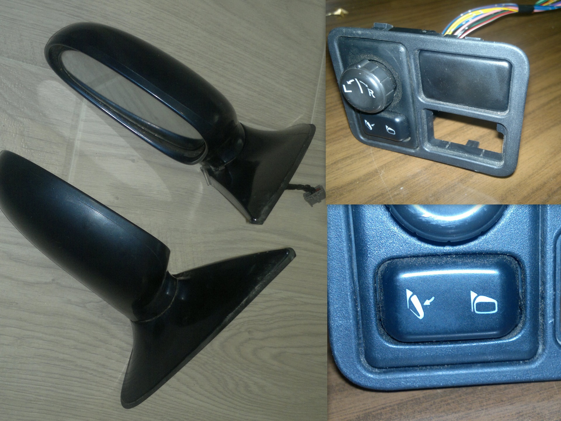

Периодически я покупаю запчасти от блюберда силфи (кузовщину в основном) в одном и том же месте и однажды увидел в продаже зеркала в цвет моей машины (BW9) ну и недолго думая купил их. Вместе с кнопкой складывания они вышли мне в 3500р (считаю хорошая цена). Спустя пару недель уже держал их в руках:
Что порадовало — в комплекте была фишка от кнопки с куском косы, хотя с продавцом этот момент не обговаривали (как оказалось фишка очень пригодилась) Зеркала сразу были раскурочены для понимания принципа работы и подключения проводки.

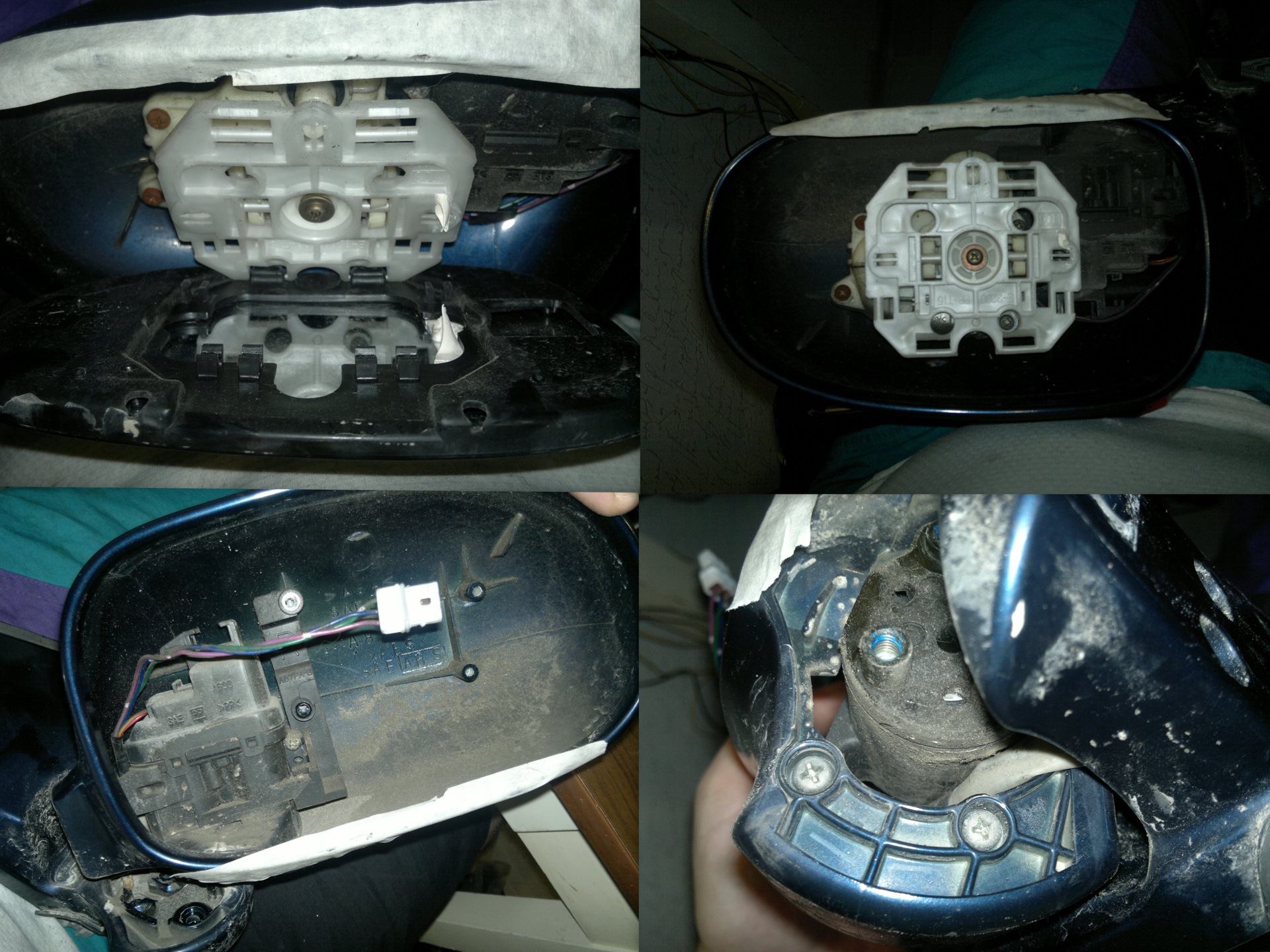

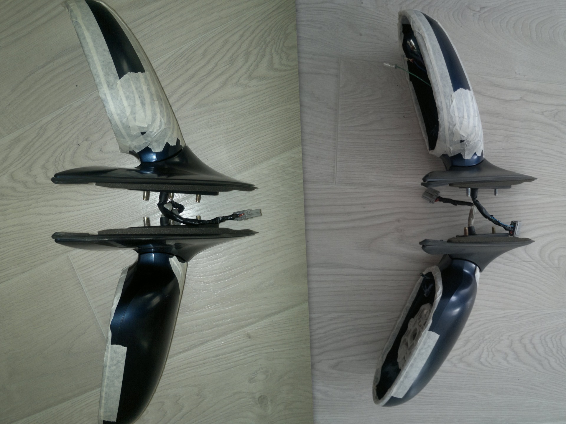

Повертел я их в руках значит, и понял, что с рестайловыми Н16-ми зеркалами они не имеют ничего общего. Совсем. Кроме разве что крепёжных размеров. Даже крепятся по-разному: на Н16 — винтами, на силфи — гайками.
Зеркала на силфи и классике конструктивно одинаковые, с разницей лишь в кронштейнах крепления (разные углы разворота зеркал у правого и левого руля), поэтому необходимо было где-то найти кронштейны от классика. Как ни странно, но особых проблем с этим не возникло — на известном сайте бесплатных объявлений нашась пара вариантов:
как оказалось, разъемы на зеркалах силфи и классика тоже разные, а вот механизм регулировки зеркал абсолютно такой-же
Кронштейны были заменены, уже полдела)
Чтобы было понятно про какой угол идёт речь — вот фото до и после замены кронштейнов:
Т.к. кронштейны были заменены, а механизмы складывания заточены под правый руль получилось что одно зеркало складывается почти вплотную к стеклу, а второе наоборот на большое расстояние от стекла ( об этом в записях TatarinNK тоже рассказано). Для исправления ситуации пришлось разбирать механизмы. Роль ограничителя в механизмах выполняет выступ на одной части и паз на другой, самое геморройное при разборке — снять шайбу, нужно что-то типа плоскогубцев с узкими губками.
тут долго вертел-крутил механизмы в руках чтоб точно понять куда подкладывать а где пилить)
В итоге получилось что разница расстояния от бокового стекла в сложенном состоянии у правого и левого зеркала около 5-7мм, меня устроило, хотя можно было идеально подогнать) На этом с механикой закончил.

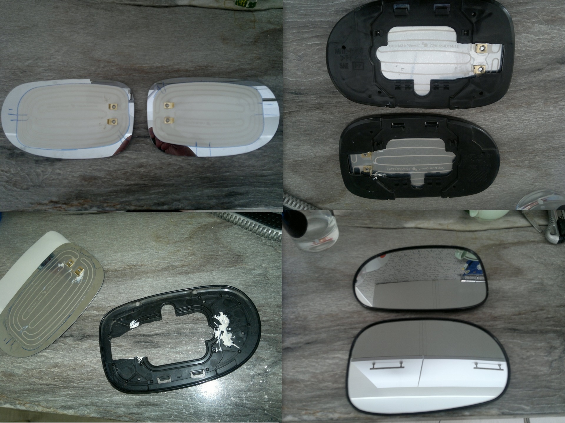

Единственный недостаток праворуких зеркал был в том, что на них не было подогрева, поэтому решил купить термоэтементы ГЭН (у кого нет подогрева — рекомендую, удобная штука). Для их установки пришлось отделить стекло от пластиковой рамки, которая крепит само стекло к механизму электрорегулировки. Всё легко разобралось при помощи фена — при нагреве пластмасса становится мягкой, стекло отделял пластиковой визиткой
Дальше всё просто-разметил место приклейки, обезжирил и наклеил элемент. Пластик перед установкой стекла хорошенько разогрел феном, проблем не возникло.

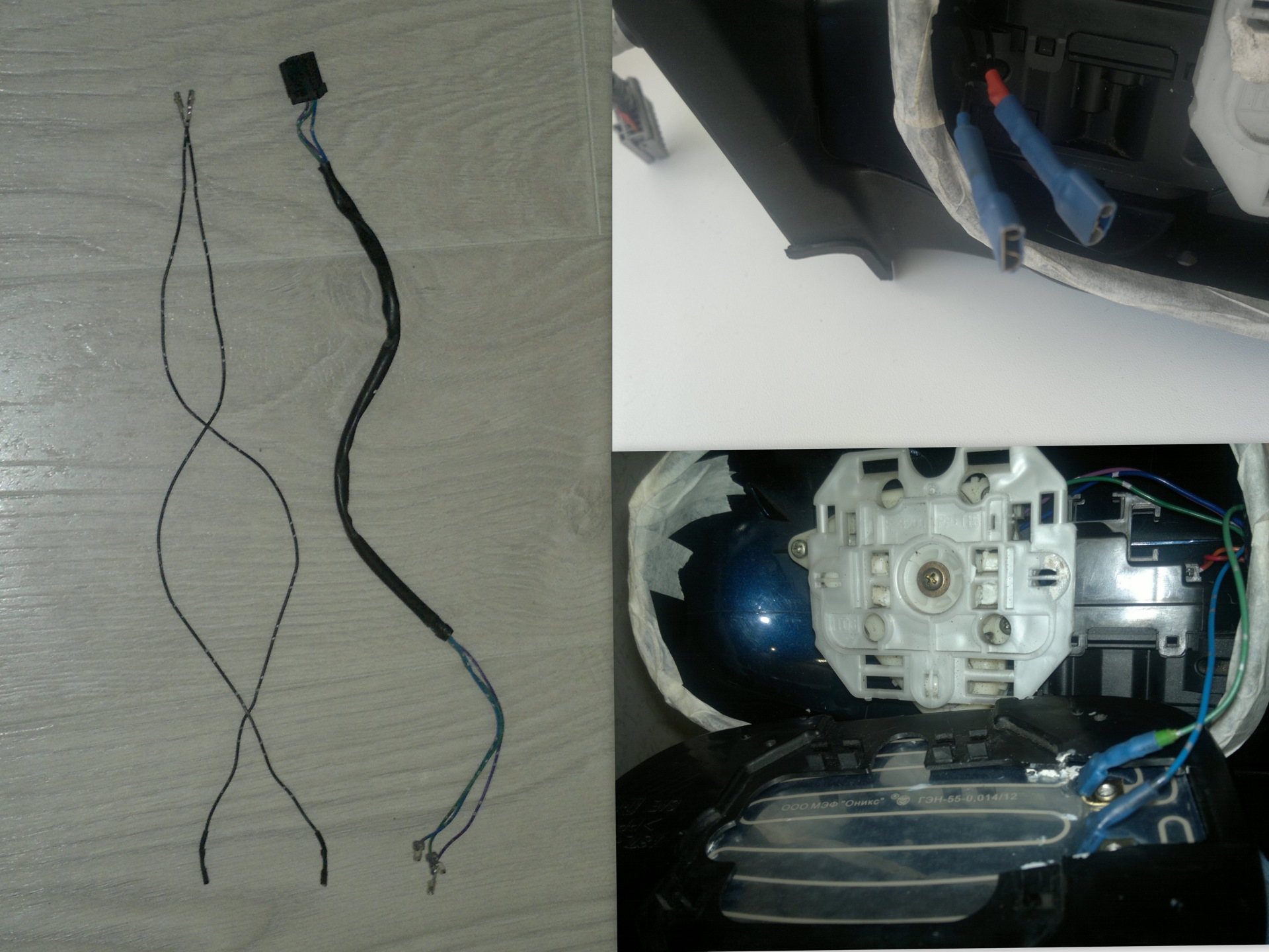

Дальше была проводка.

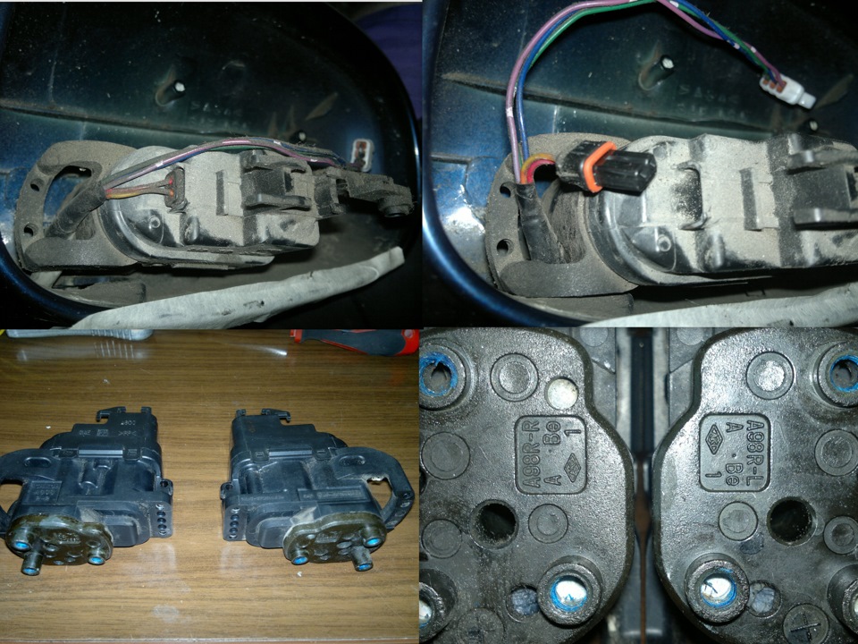

Как оказалось разъёмы на зеркалах у н16 и силфи разные (внешне похожи, но у н16 он — 6 пин, у силфи — 8 пин). Каким-то чудом удалось найти проводку двери от силфи (MSKteran, спасибо, выручил!), ради второго разъёма пришлось купить проводку двери от примеры П12 на разборе, разъём зеркала там такой-же.
1.Пришлось добавить два провода в проводку на обогрев зеркал (на участке от разъема зеркала в двери до нагревателя на зеркале). Для этого разобрал фишку зеркала от классика и переставил по два провода в каждое зеркало от силфи. Разъёмы к нагревателям пришлось поменять, т.к. в стоке они узкие, а на нагревателях широкие.
2. Пришлось прокладывать по два проводе для складывания от разъёмов зеркал до кнопки складывания. Решил делать по фен-шую: с прокладкой проводов в косе двери с добавлением пинов в разъёмы между дверями и кузовом, чтоб выглядело как штатно. Для этого разобрал проводки дверей п12 и силфи взял провода от них, всё запиновалось в колодки н16 без проблем (свободные места в колодках есть), всё проложил в проводке двери вместе со штатной проводкой зеркала.
В салоне провода протянул под панелью, попутно заменил фильтр салона.
Кстати в третий раз беру такой фильтр — в первый раз и нынче он с паролоновым уплотнителем, а прошлый без него -похоже был левак.
3. Разъём кнопки складывания. Впринципе подходит от Н16, НО! Тогда нужно добавить три пина в колодку: два на складывания зеркал и один для подсветки кнопки. Разъёмы в части наконечников проводов внутри разные и не взаимозаменяемые.
У себя я так и не нашёл наконечников для запиновки в родную Н16 колодку, поэтому пришлось срастить родную проводку с разъёмом от силфи (провод подсветки кнопки подключил к подсветке кнопок омывателя и корректора фар)
Всё соединил, всё жужжит, все складывается, всё работает. Что особенно нравится — в цвет попали идеально!

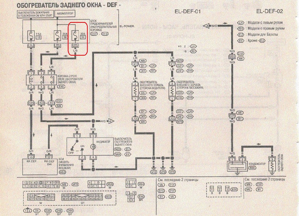

А если мне запаралелить, нужно менять реле или предохранитель на более мощные? Или они одинаковые?
Я не знаю. Мануал в помощь
Stitchzxz
У обогрева стекла и обогрева зеркал — на контакты реле питание приходит с разных предохранителей.
Привет. Подскажи пожалуйста, как ты обогрев подключал? Отдельную кнопку с релюхой ставил, или к обогреву заднего стекла контачил?
Обогрев был штатно, параллельно заднему стеклу
Не параллельно)) Предохранители — разные!
От одного реле работают. И включается одновременно с обогревом заднего стекла.
Реле одно, но с двумя парами контактов, которые запитаны от разных предохранителей. У нас подобные схемы. Вот ваша, красным выделен предохранитель обогрева зеркал
Один хер ты обогрев стекла отдельно от зеркал не включишь
А разве я сказал, что это не так?)) Реле то — одно!
Но дело не в этом.
Stitchzxz спрашивает про силовую часть. Т.е. хочет повесить на реле с одной парой контактов ещё и зеркала.
А предохранитель обогрева заднего стекла на такую нагрузку не рассчитан.

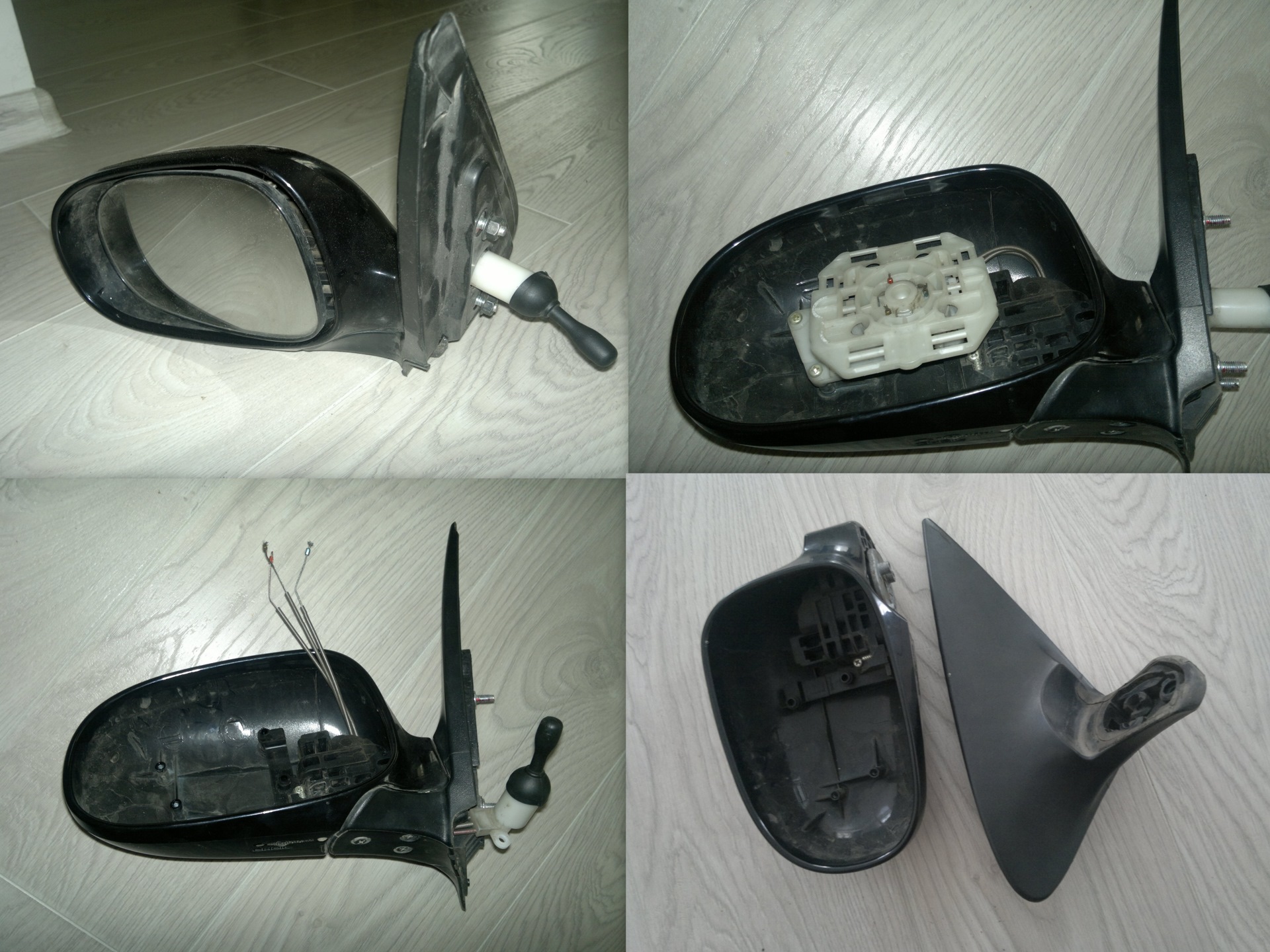

Зеркало от классика с ручной регулировкой получается подходит?
У меня кнопка зеленоватым светится, руки не доходят светофильтр поменять))
Да, с ручной такие-же, кронштейн подходит и чашка как у силфи, кишки другие только. А подсветка сразу была белая, может от комплектации звисит)
