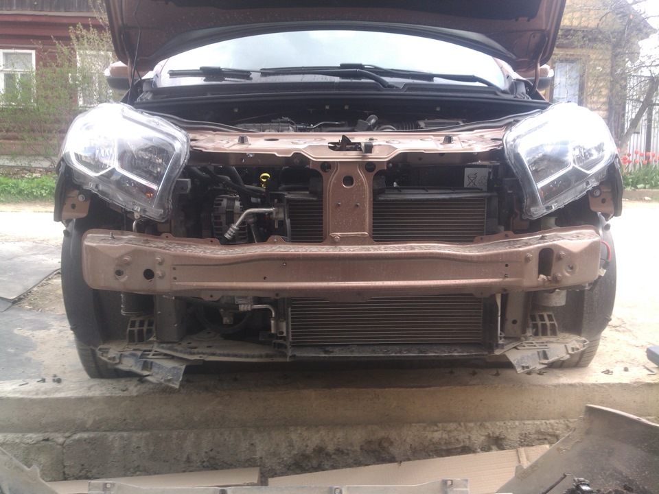

Решил поставить сетку от мелких камешков и насекомых.

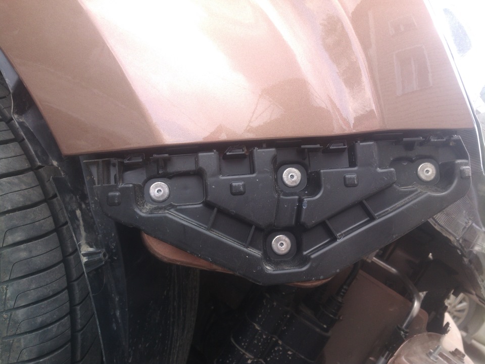

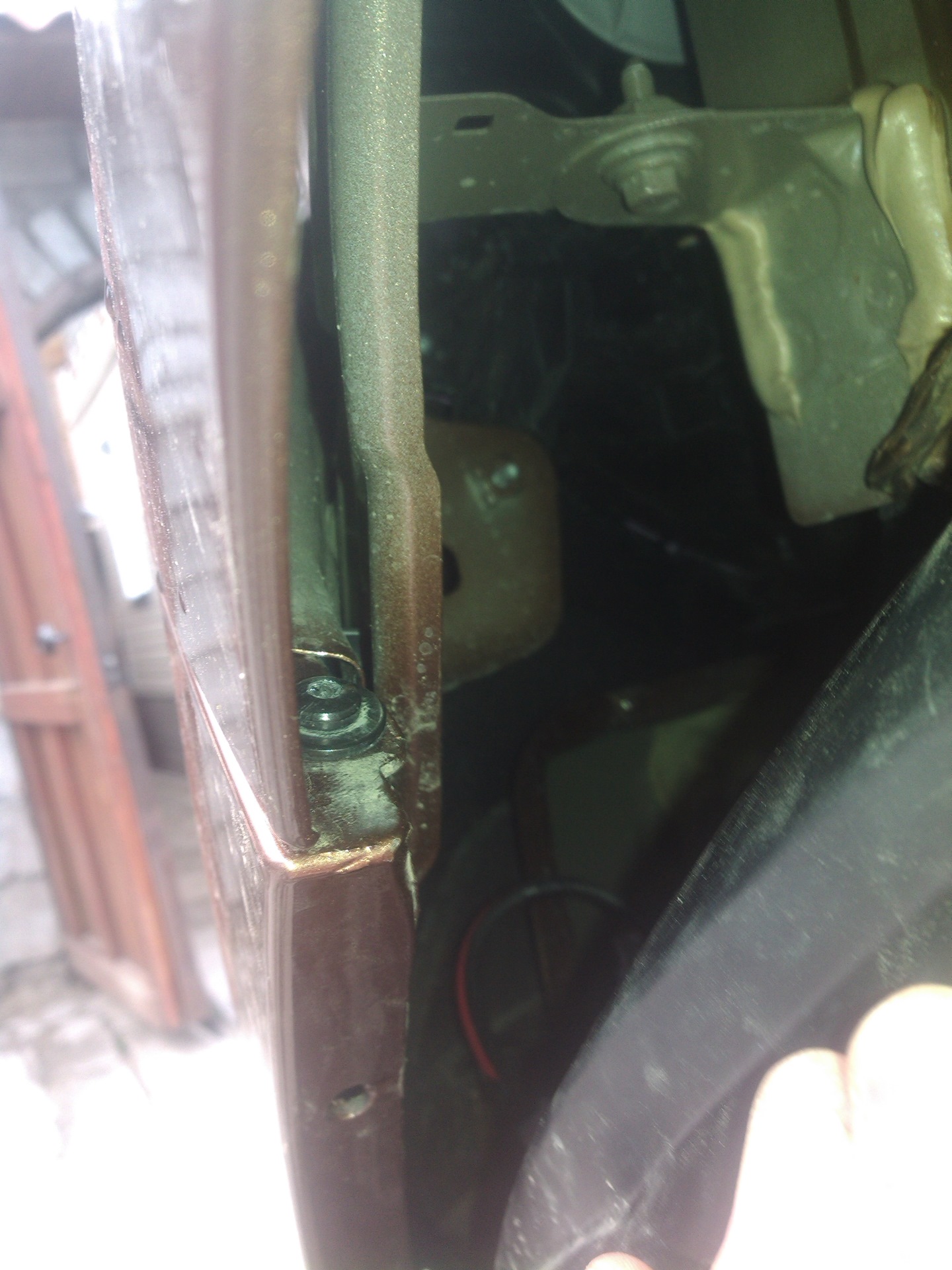

Для снятия бампера необходимо открутить 4 винта под капотом, 4 винта внизу бампера, 11 саморезов внизу бампера, по 2 самореза на каждом подкрылке. Затем необходимо отогнуть подкрылок вовнутрь и открутить саморез, который держит бампер изнутри ( по хорошему — лучше совсем снять подкрылки — это облегчит доступ к этому саморезу, я этого не сделал, стал снимать бампер с защелок и оторвал проушину на бампере, которую держит этот саморез, его не видно из-за подкрылка).

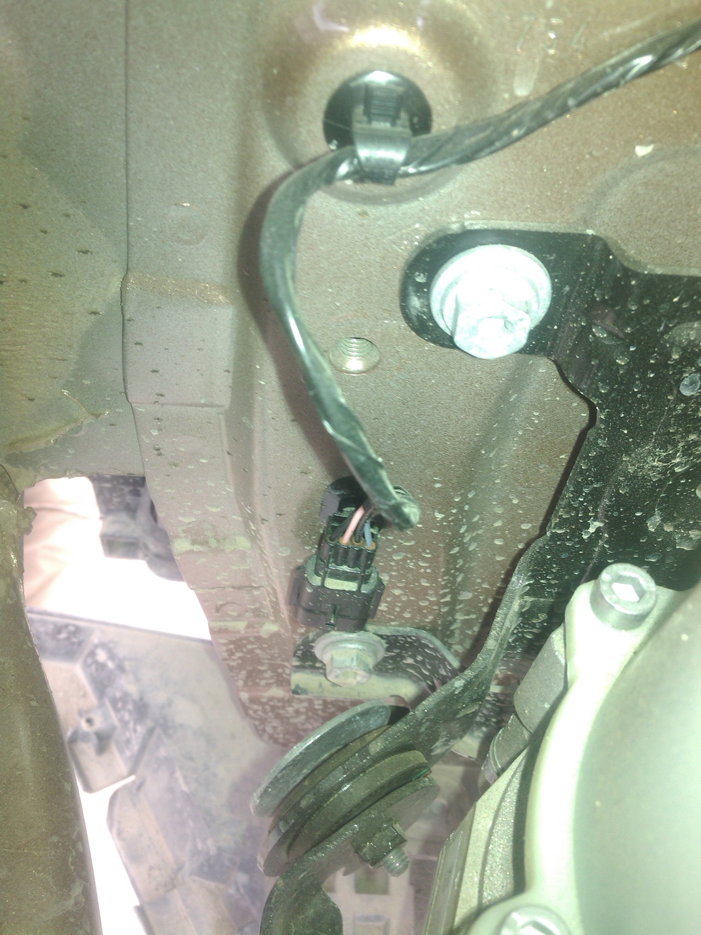

Затем нужно потянуть бампер в сторону в местах сопряжения бампера и крыла и снять его с пластиковых защелок. Не забудьте отсоединить клемму проводки противотуманок, она расположена за бачком жидкости ЭГУР, за левым подкрылком.

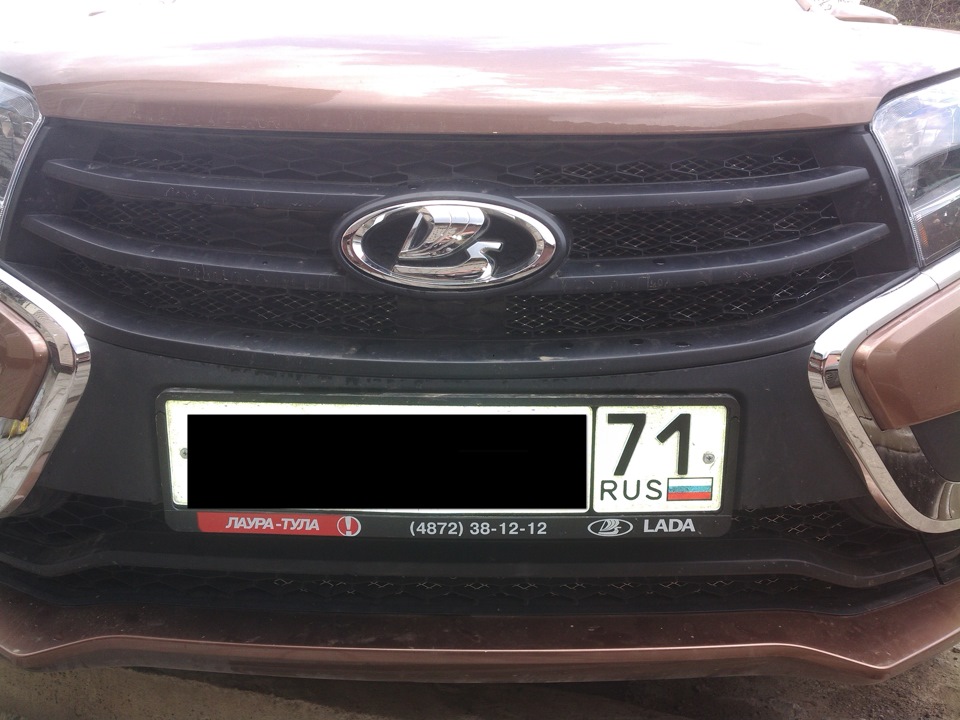

Сетку закрепил пластиковыми стяжками.

Сетку покупал на авторынке, из картона сделал выкройки по месту и вырезал по ним.
а что за сетка? какие размеры? сами вырезали или готовую купили?
