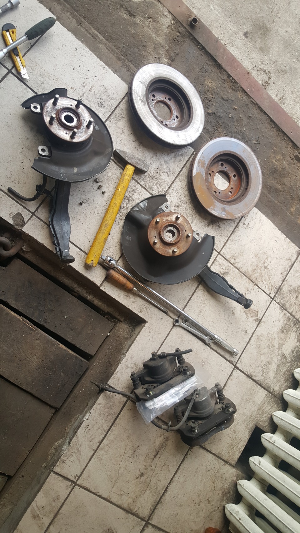

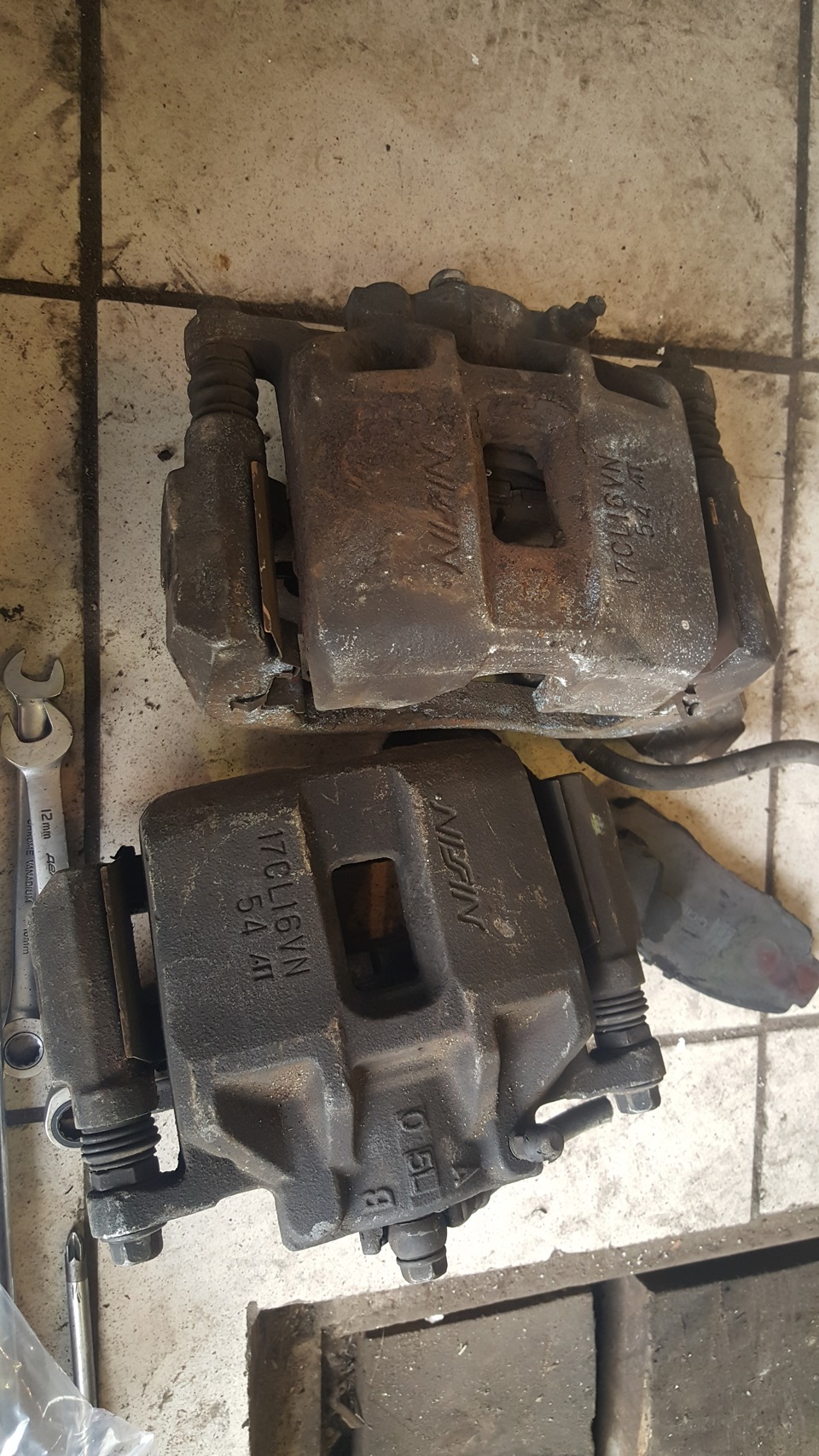

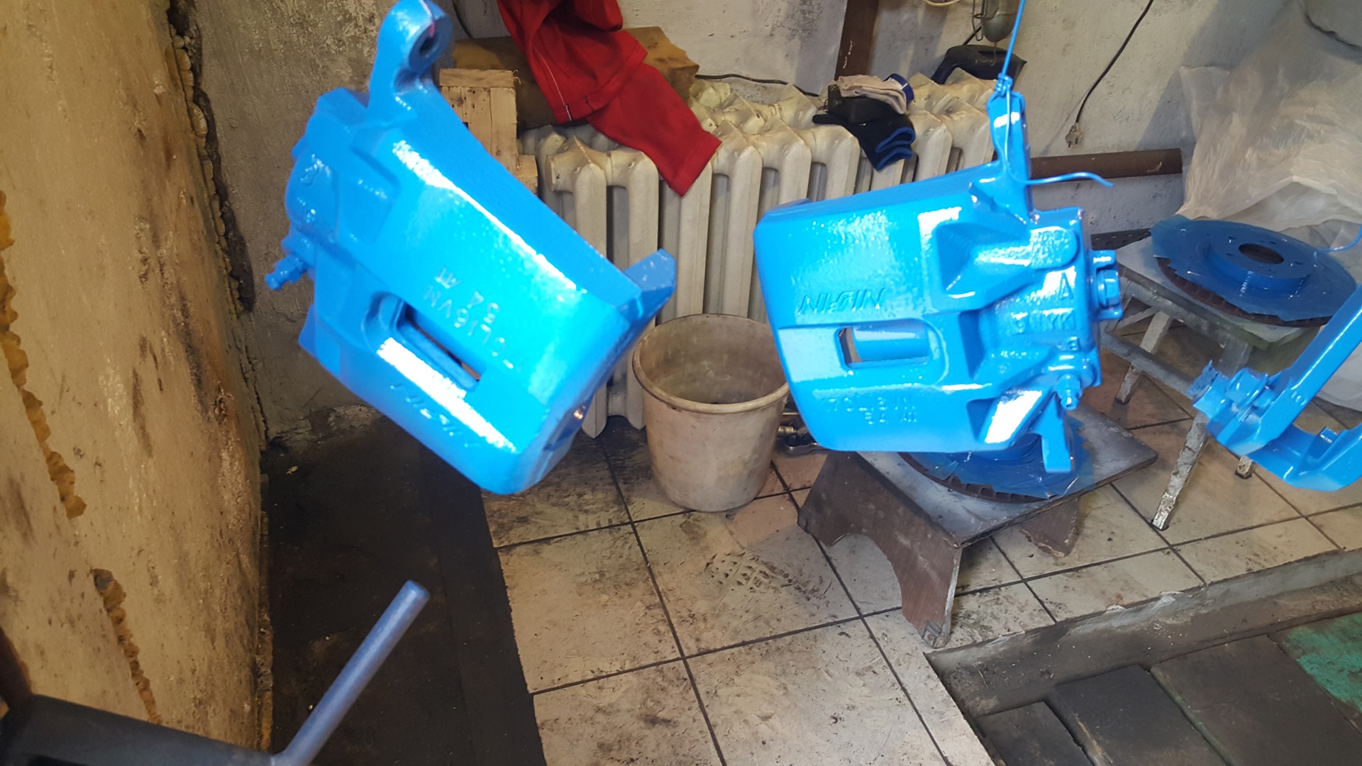

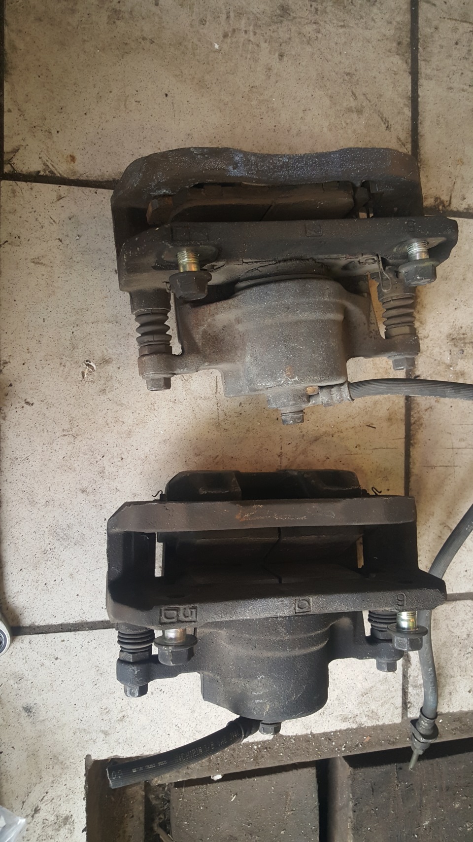

Ну вот и заменил свои тормозные диски на диски от HONDA ODYSSEY ! После установки дисков на 18 тормозов стало как то маловато решил поставить от ODYSSEY тормозят вроде лучше но пока диски не притрутся сказать точно не могу лучше или как обычно, время покажет ! По установке нет нечего сложного свои снял новые поставил и всё . Конечно перед установкой обслужил и покрасил. Ступицы купил за 2000р .

После замены разница заметна? И в последствии не было ни каких проблем?
Разница очень большая и ощутимая. Пака не попробуешь словами не опишешь. Проехал около 30000км проблем небыло и нет . Всё отлично.
ступицы старые остаются?
Да ступицы остаются родные от HR-V.
то есть под замену: диск, супорт и колодки.
шланги тормозные старые остались?
Да шланги остаются родные под замену диск и супорт и колодки . Говорят что колодки подходят но у меня не подошли там надо на колодках подточить немного на наждаке тогда подойдут или не заморачиваться и купить от одиссея.
ну там не только от одисея)) у меня не двух машинах стоят такие тормоза) вот думаю на третью поставить)
Менял целиком с супортами или только диски тормозные?

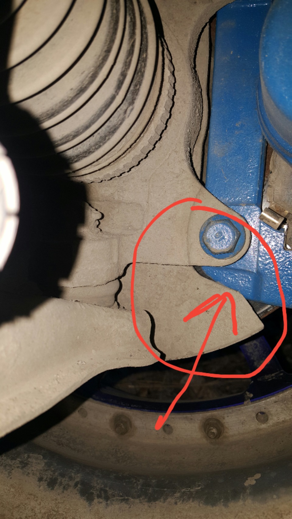

И диски супорта менял. Там крепления супорта немного не подходит из за пыльника железного его надо немного отогнуть и тогда супорт можно прикрутить к ступице.

Могу если что сфотать это место где надо подогнуть.
Да, былобы не плохо)
На выходных сфотаю выложу.
гтц хватает? на дюймовый не менял?
Да всё хватает. Не менял гтц
