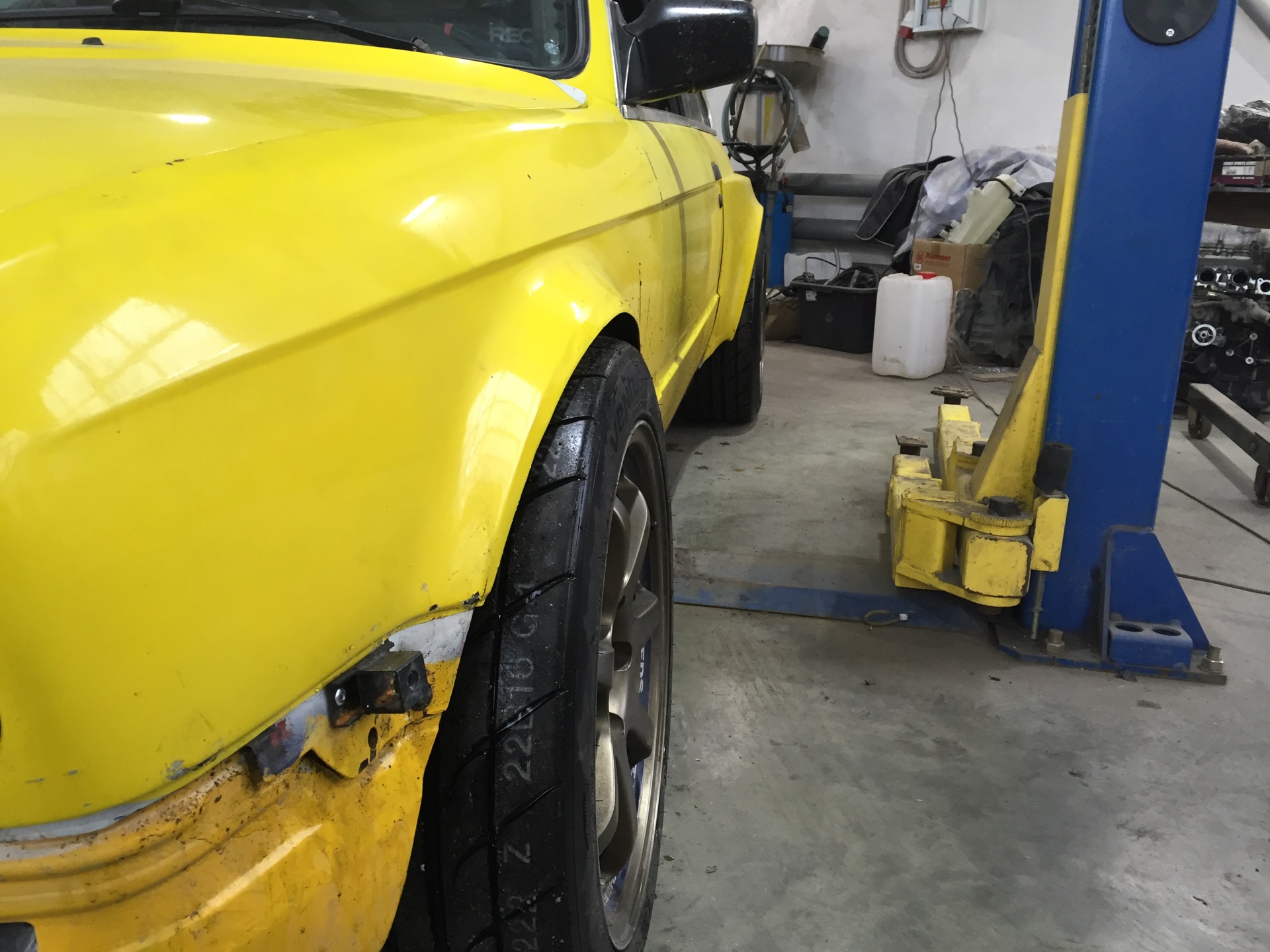

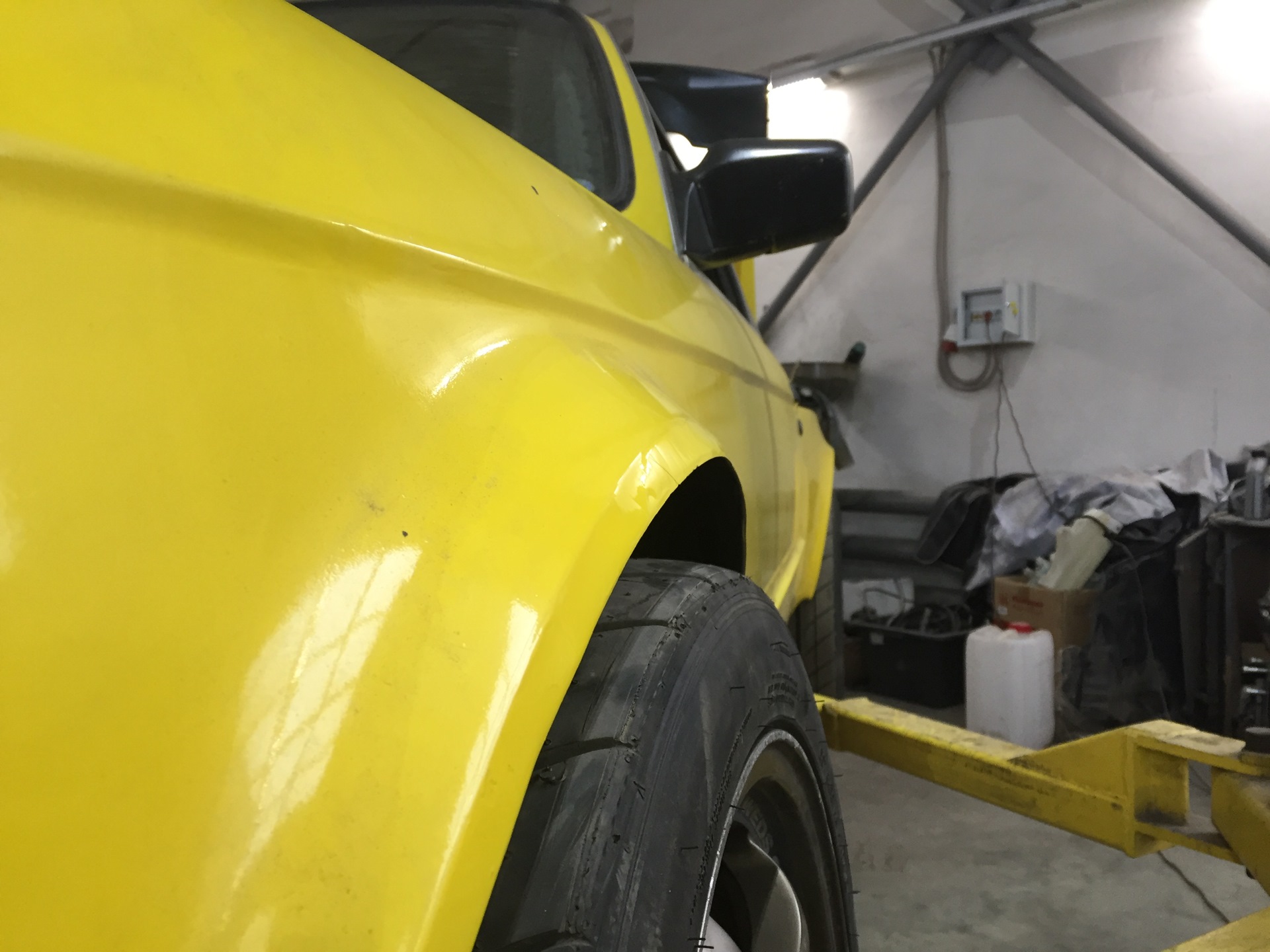

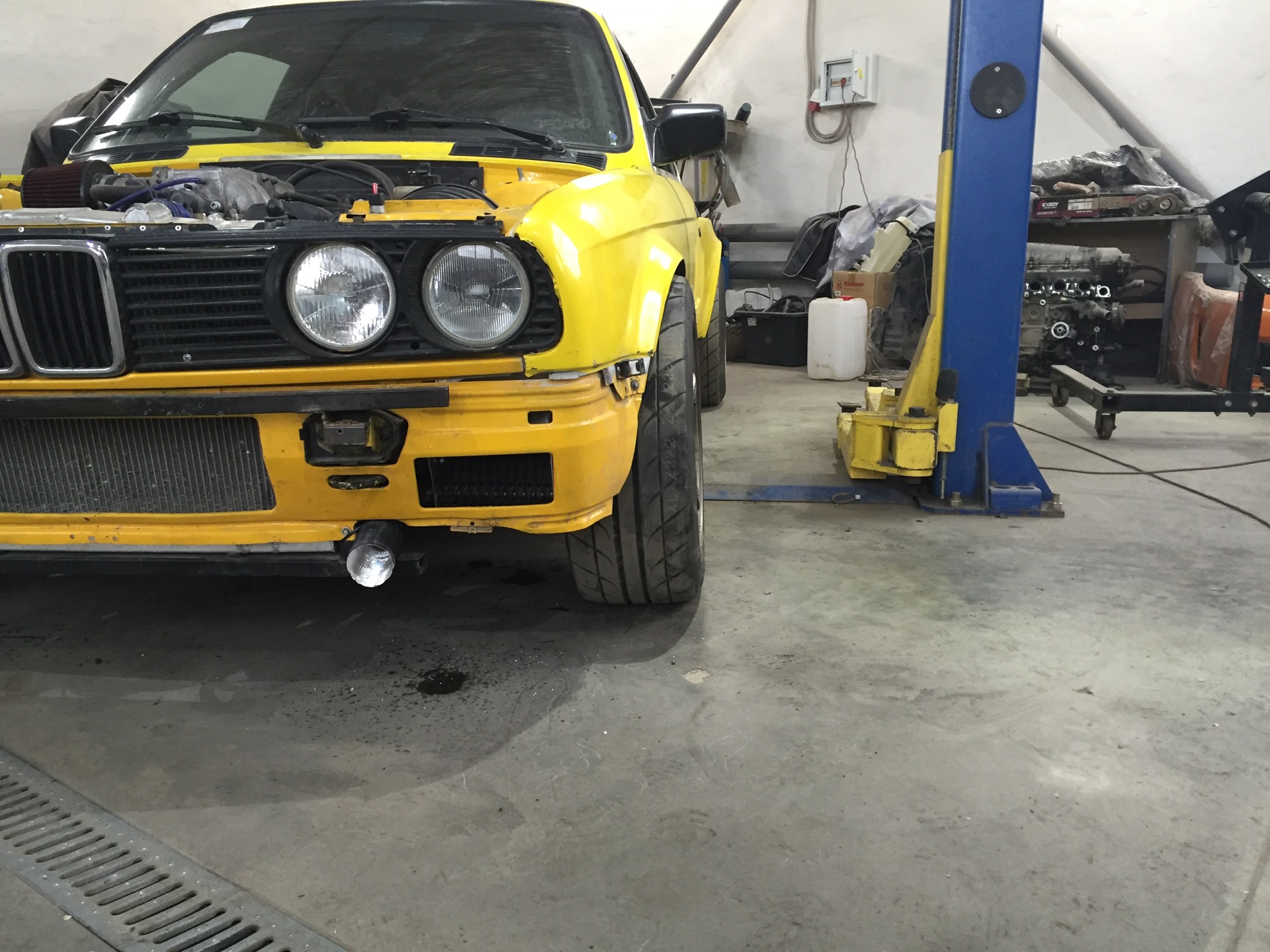

С чего бы начать… а да, поставил я колеса с новой модной резиной и понял что в первом же повороте крыло прочертит приличную полосочку на покрышке. Простая резина — разноширокая, и там таких проблемне было а комплект полусликов одинаковый и спереди и сзади . И если сзади ширины крыла хватает, то спереди увы никак. Пришлось взять в руки чудо раскатчик арок и катнуть.

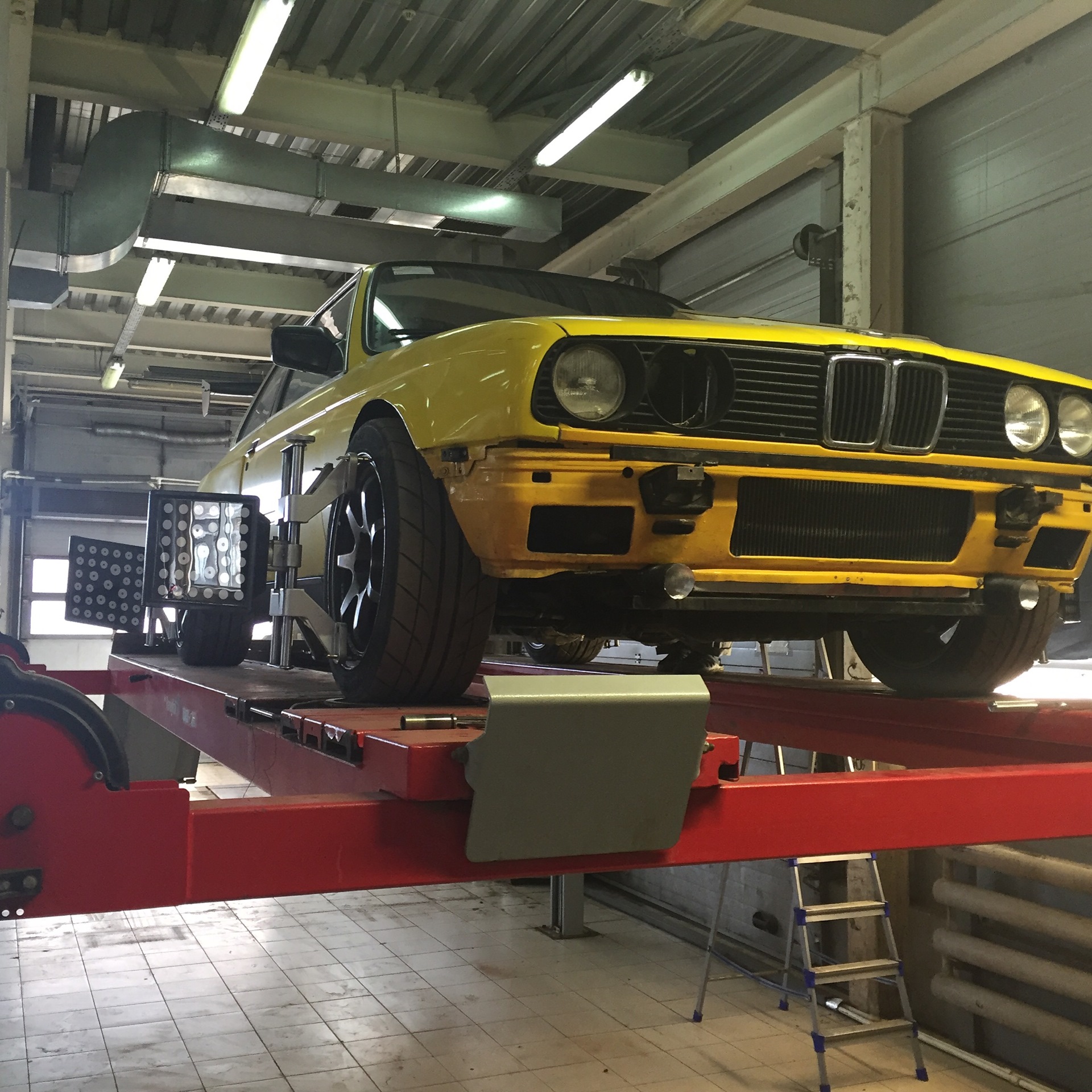

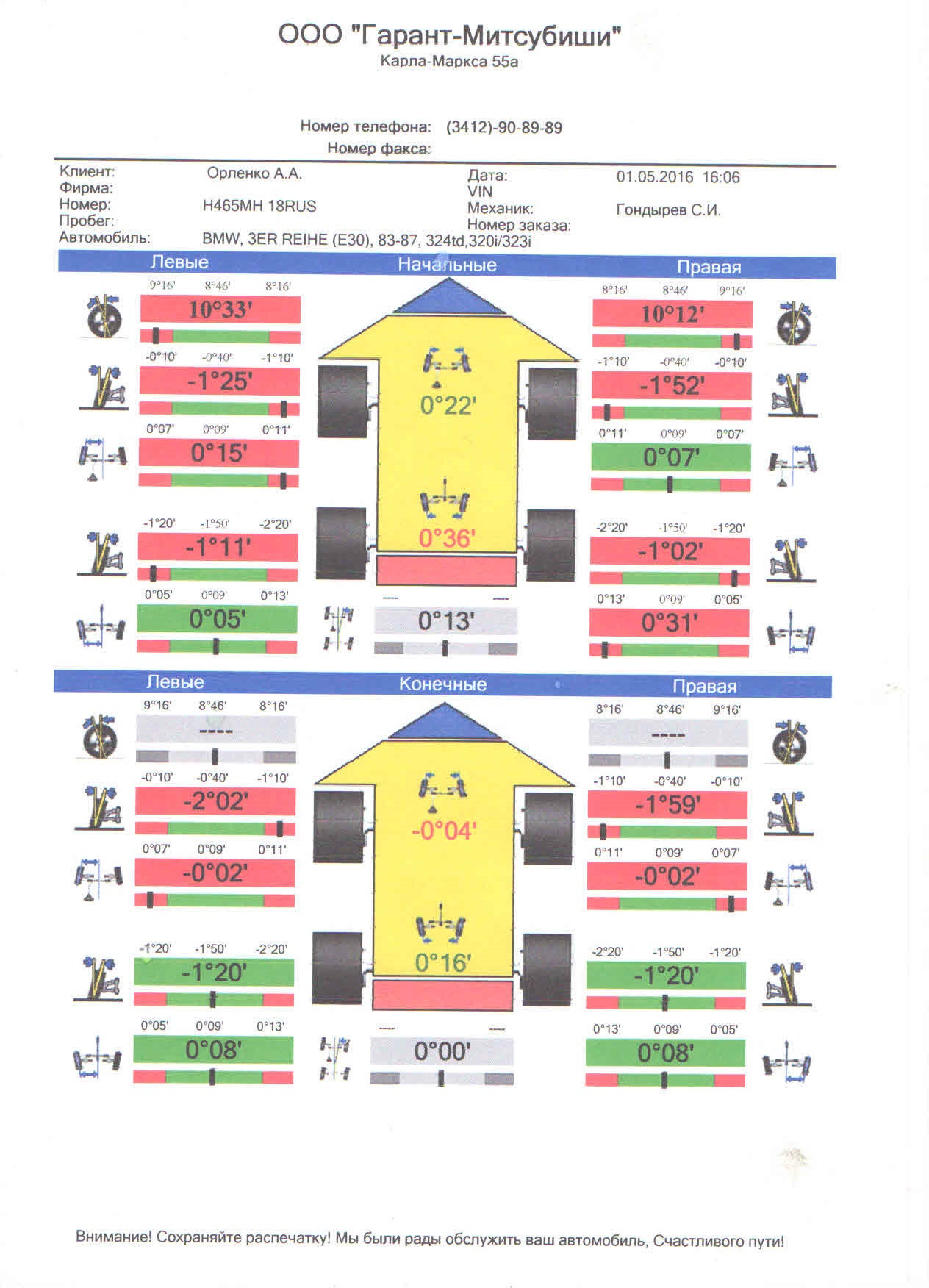

Дальше была первая поездка на сход-развал. Хотелось сделать более агрессивный развал задней оси. Съездил и вернулся ни с чем. Слесаря забраковали правую шаровую и сказали делать не будем, иди меняй. Благо есть в Ижевске истинные фанаты баварских автомобилей, они то и помогли с нужными запчастями. На следующий день я снова был на стенде, уже с новыми шаровыми.
Вся процедура заняла около 3 часов. Я думал мастер меня выгонит в три шеи, но терпения его оказалось больше чем время прибывания на подъемнике моего авто.
К сожалению, не удалось дотянуть развал задней оси до 2 градусов. Придется купить тюненые рычаги и повторить операцию. Ну а спереди предел регулировок просто конский, поэтому проблем не возникло.

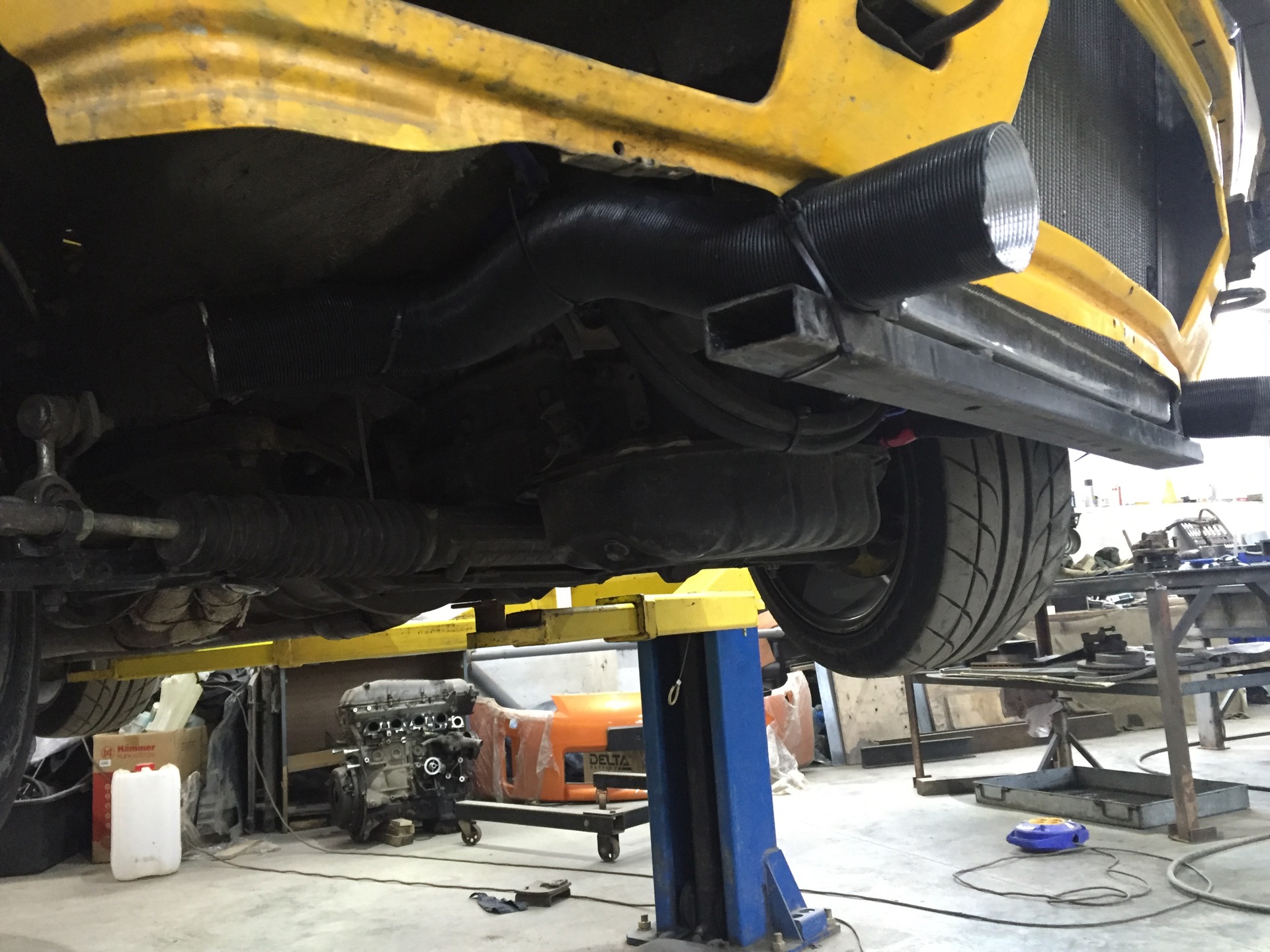

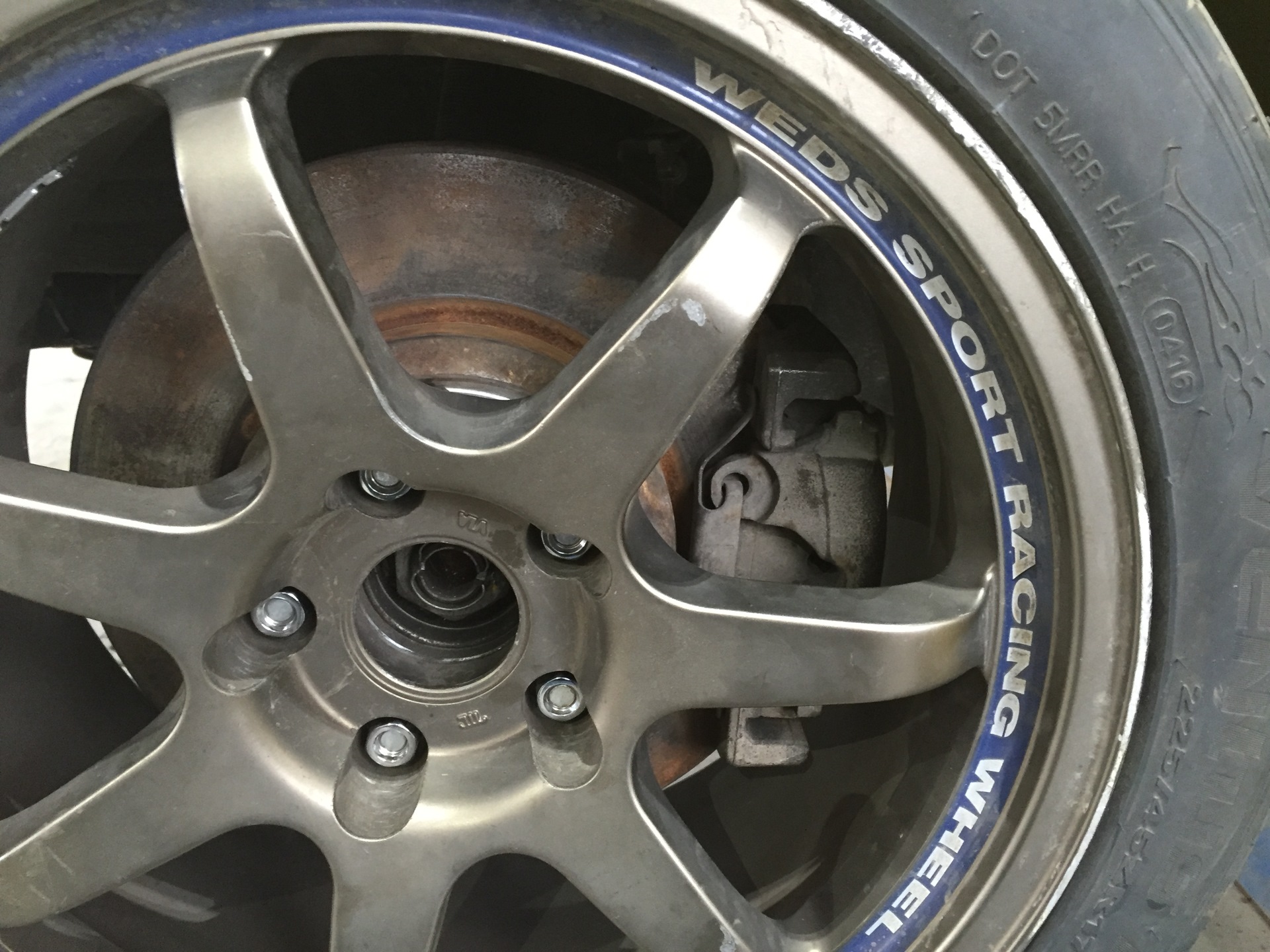

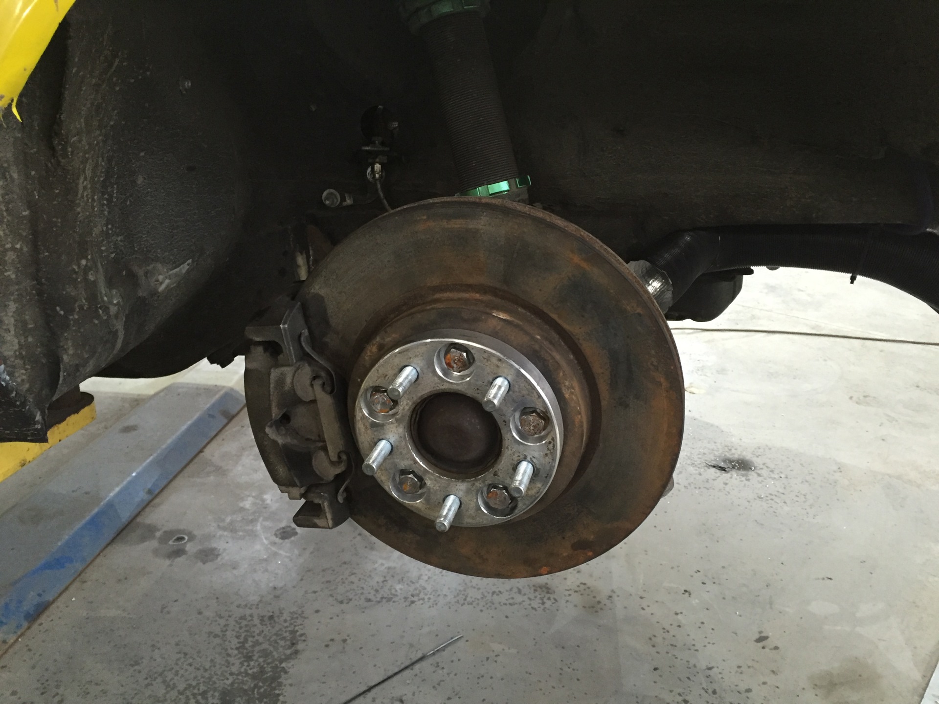

Ну и раз уж залез в подвеску не смог пройти мимо тормозов. Теперь спереди стоят самые ядреные из тех что встают болт он, а именно от е46 330. Диаметр диска 325 мм.
меньше 17-х колес на эти тормоза не поставишь

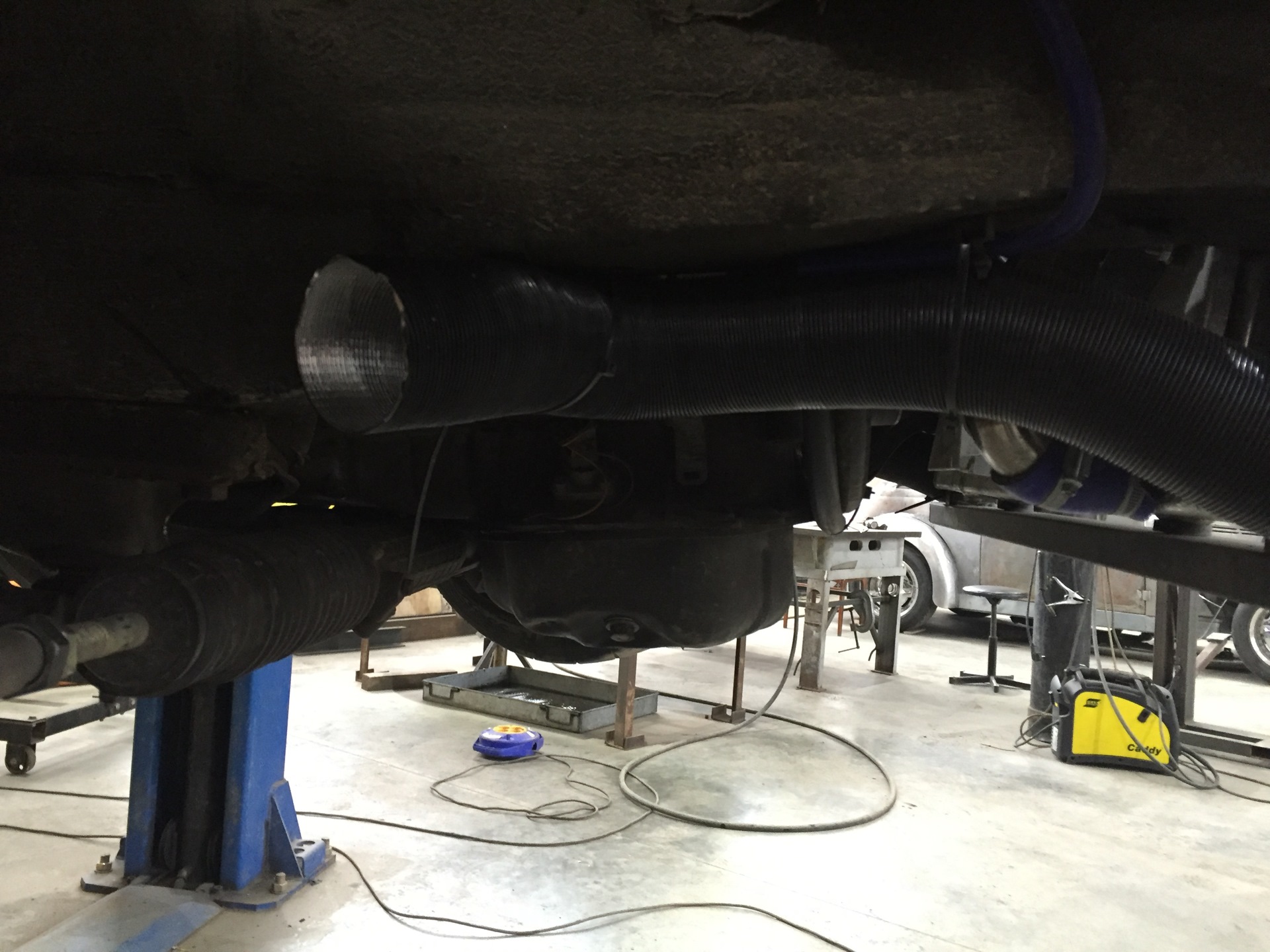

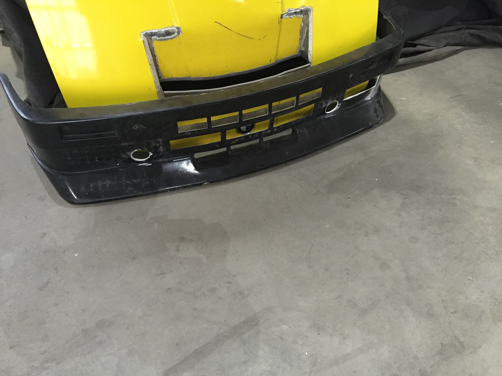

Ну и совсем уж от нечего делать сделал обдув тормозом. Не понятно будет ли эта система работать, посмотрим.
воздуховод диаметром 60 мм

Нуу., как нибудь попробуй, примерь., места достаточно там.
16е тоже запросто влезут!
Хз . Знатоки говорят что 17 минимум
Uluggbek
минимум 17е
