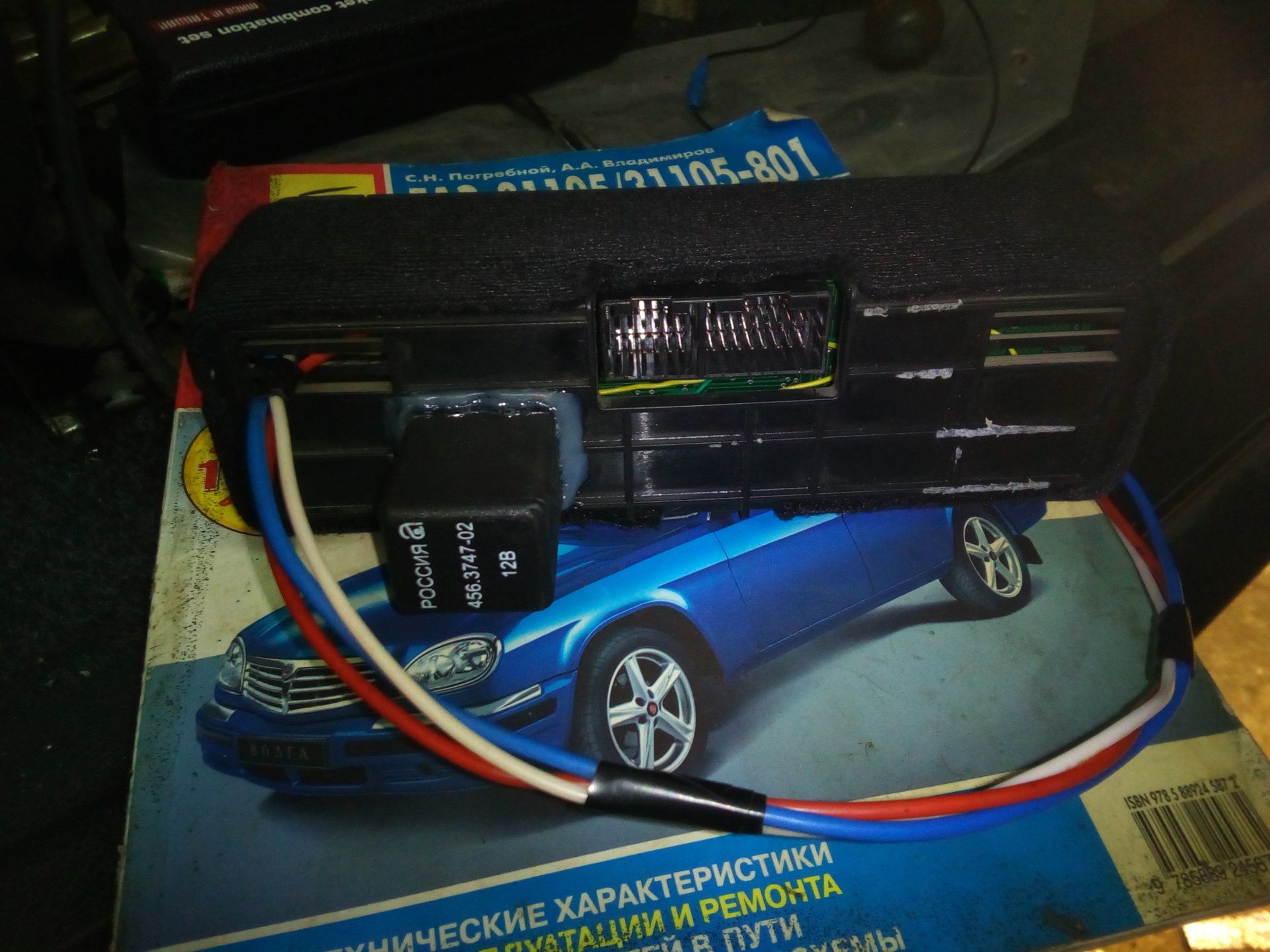

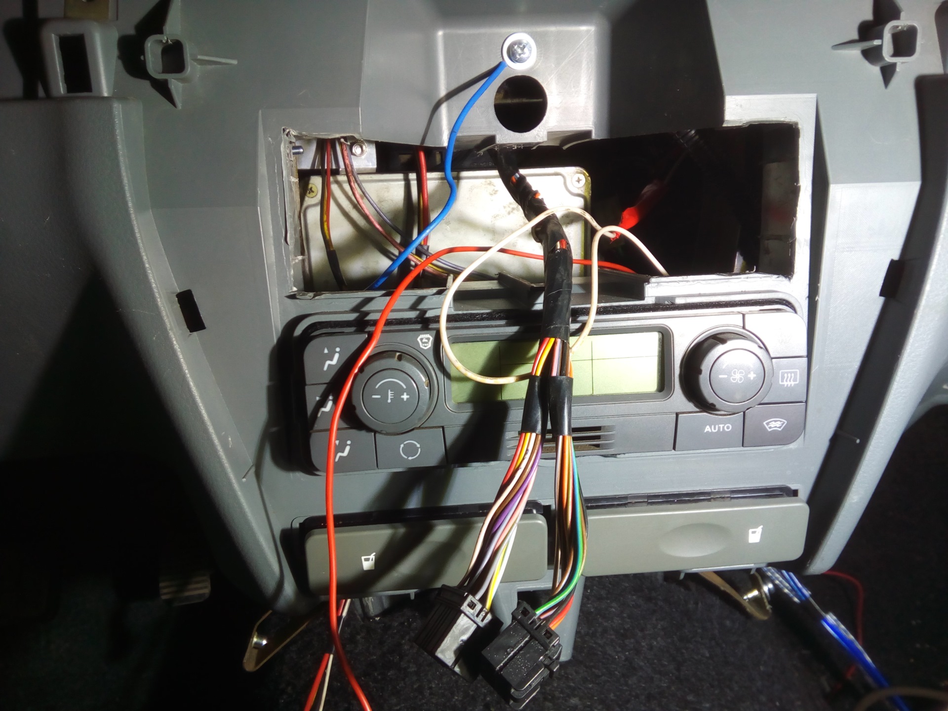

Многие волговоды, как и я, приобрели ветровые стёкла с полным обогревом, подключает их кто как хочет, но вот подвернулась 3102 под установку лобового с подогревом, и пожелание хозяина машины было — никаких лишних кнопок. Так как климат в ноль второй был с кнопкой кондея, но без кондиционера в машине, решено было задействовать эту кнопку. Разобрав климат, я обнаружил плату с дорожками под кнопку кондея, туда собственно и был мною впаян микрик, аналогичный остальным на плате. Включать он собственно ничего не включал, так как не позволяла прошивка климата и отсутствовали часть элементов. Но этот микрик я задействовал напрямую, на включение реле обогрева с таймером, дорожки немного подрезал, и исключил этот микрик из схем климата. Также кнопка кондея со снежинкой я заменил на пустую от газелеклимата, но с небольшой доработкой.

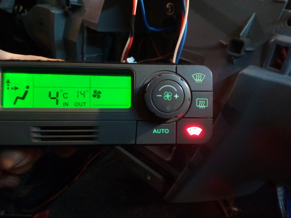

Вот так выглядит кнопка при включенном зажигании

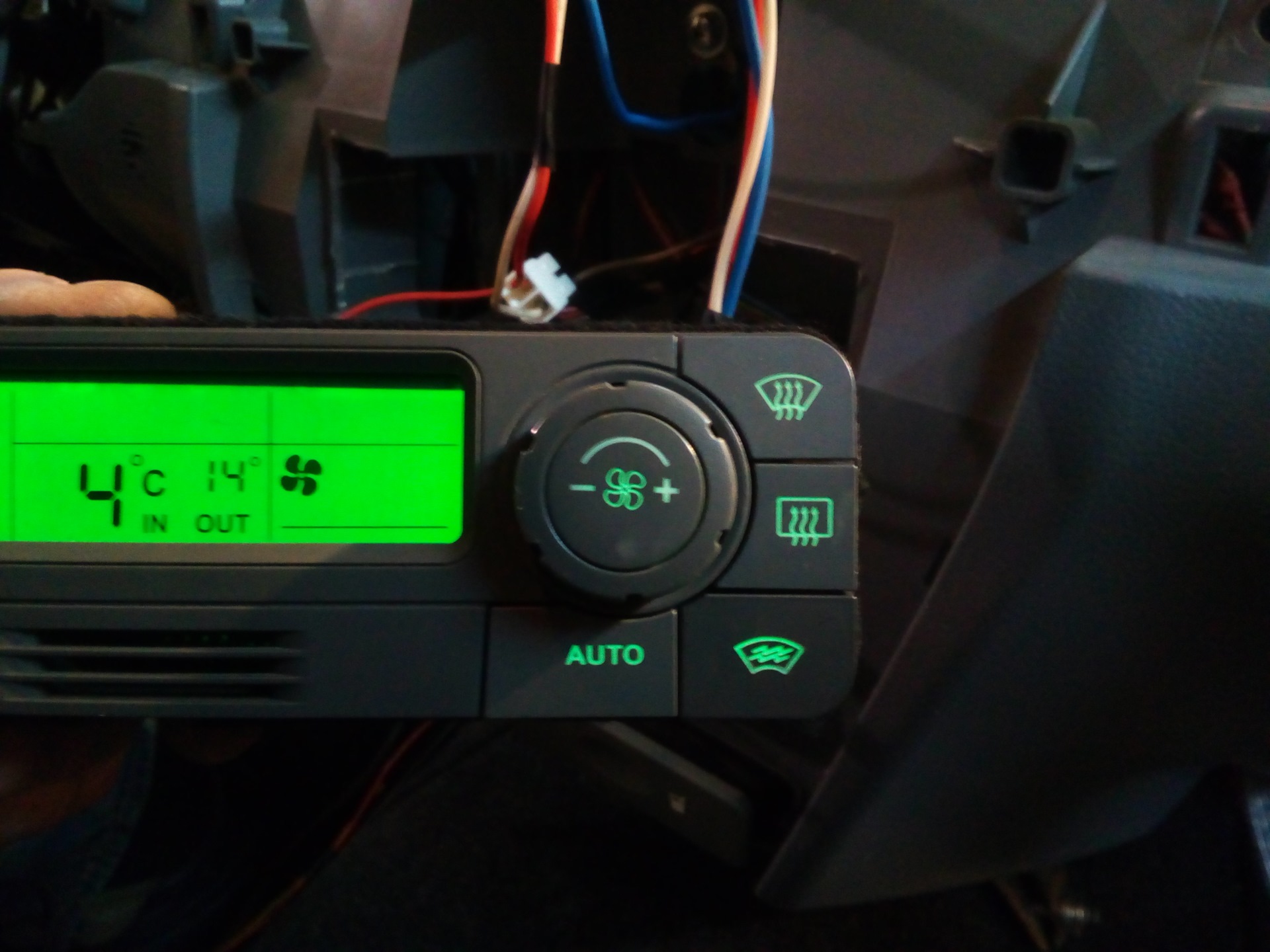

А вот так она себя ведет при нажатии
Время выдержки у данного реле составило 11,3 минуты

Для чего же самая верхняя кнопка, если нижнюю поставили дополнительную?
Верхняя это обдува лобового с просушкой от запотевания, а тут электрообогрев
Реле посадил на термоклей? Он рискует потечь на жаре.
