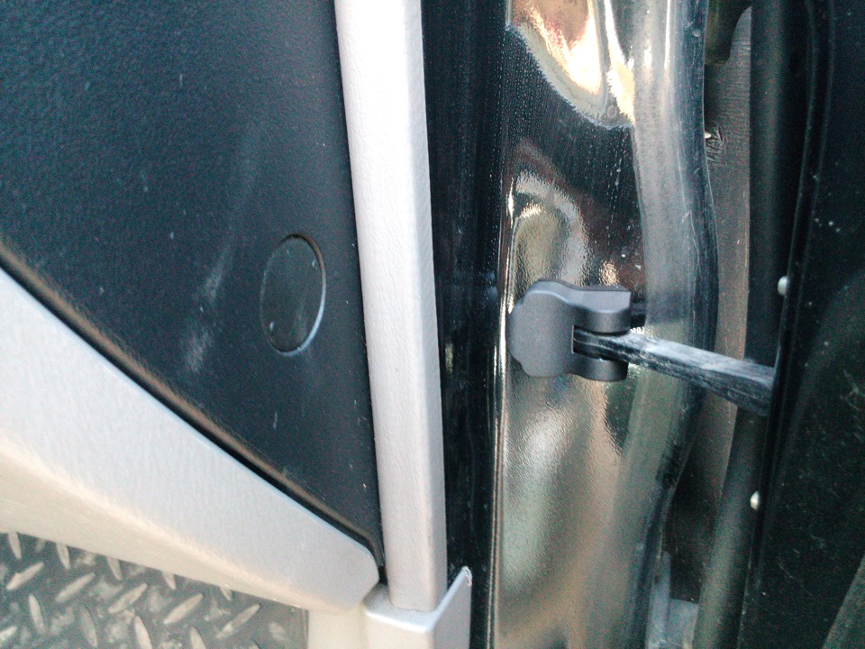

2. Приехали с Али накладки на болты дверных "ограничителей" и накладки на петли.
Первые встали отлично.
А вот накладки на петли нормально не сели, одна сторона оттопыривается, середина не прилегает — не подходят они на СГ.
Если кому пригодятся (sh, xv, если верить продавцу) — отдам.
