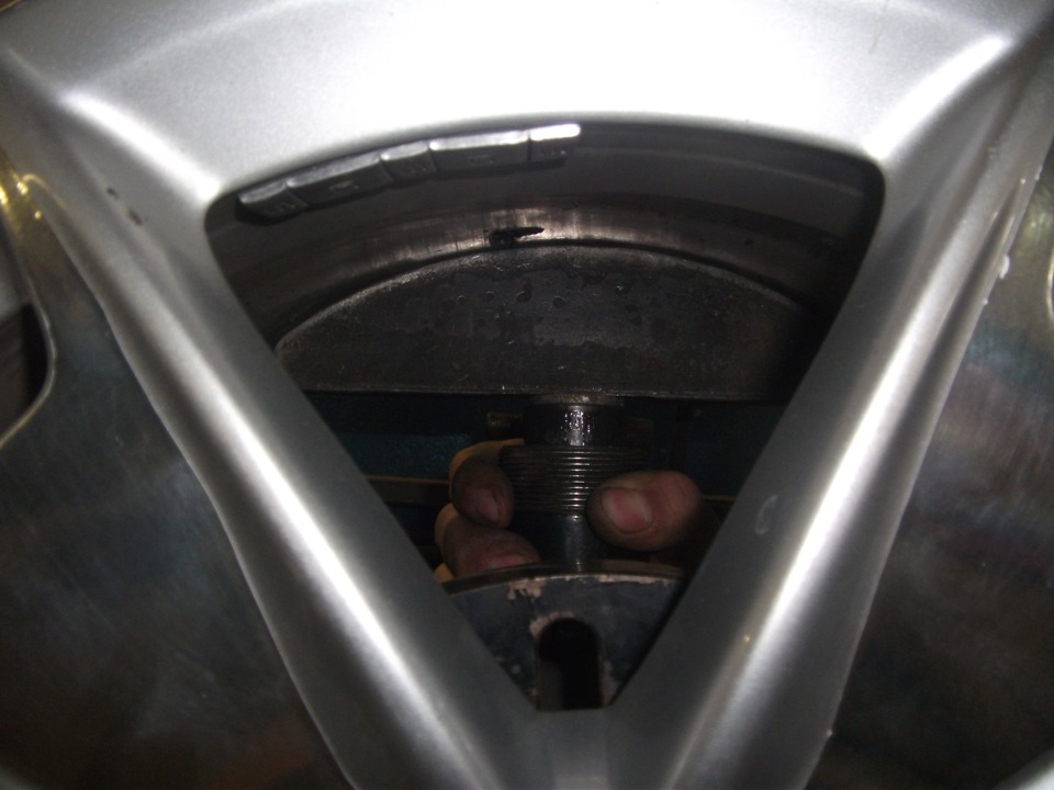

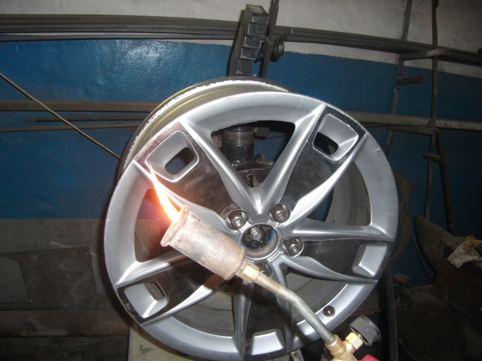

Всем привет. До праздников во время поездки в г. Самара, поймал яму и резине пришёл трындец. Резину я нашёл и в Москве и в Нижнем Новгороде. Большое спасибо neko2013 за то что откликнулся и хотел помочь с пересылкой, но я сам скатался до Нижнего. Когда обувал новую резину ждал ещё один сюрприз. Диск при ударе тоже пострадал, стал овалом и вот сегодня занялся им. У знакомого есть всё оборудование для правки литья. Возились часа три, но результат достигнут, грузов 30 гр., вместо 130 гр. Дальше опишу фотографии.
