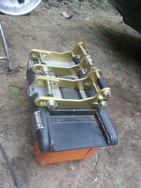

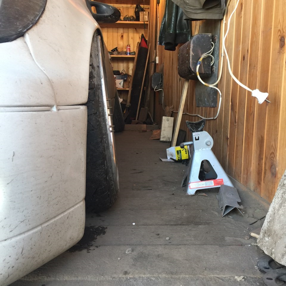

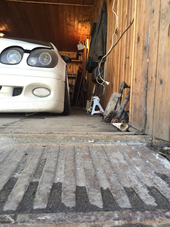

Вобщем добил развал, осталось помыть тачку выставить схождение и заняться задними арками, короче этот сезон ещё интересней будет)

Какие цифры получились и чем валил ?
Перед -6 зад -11, кембер проставками валил
Зад чем-то подобным ?
Задние проставки с выносом и занижением
johnnybormeni
есть размеры, что б сделать такие ж ?
Размеров нет, а если заказывать, то цена на них взлетела вдвое, не думаю что оно тебе нужно.
привет . и как дорогу держит ?
Больше120 уже страшно🙀
как так страшно ? что происходит
Мягенькие стойки из за этого и очково жопа хочет иногда перестроиться😄
а ну понял . страшно .

Ну всё, резине пришел кабздец!)))
Пох на резю
скотч налепи на резю что бы не проепать вспышку… а то потом будет не пох когда встанешь на трассе=)
Второй сезон резе такчто грамотно настроенное схождение решает проблему Жора рези
При таком развале резину будет есть 100% ) кому ты рассказываешь=) я валил диски и по сильнее! Рези ест коллега полюбому! Слежу, расскажешь потом как резя себя будет чувствовать!
Ну в ездовом положение у меня -8 будет такчто есть несильно будет
-8 это 3000-3500км))) в том году у меня так было
О значит мне на 2 года хватит))
да хватит, и то 2000 км я проехал по трассе со скоростью 100-140, по горроду медленнее будет
Вот и я про тоже, по прошлому сезону даже не видать что был износ ток где в арку резанул)
