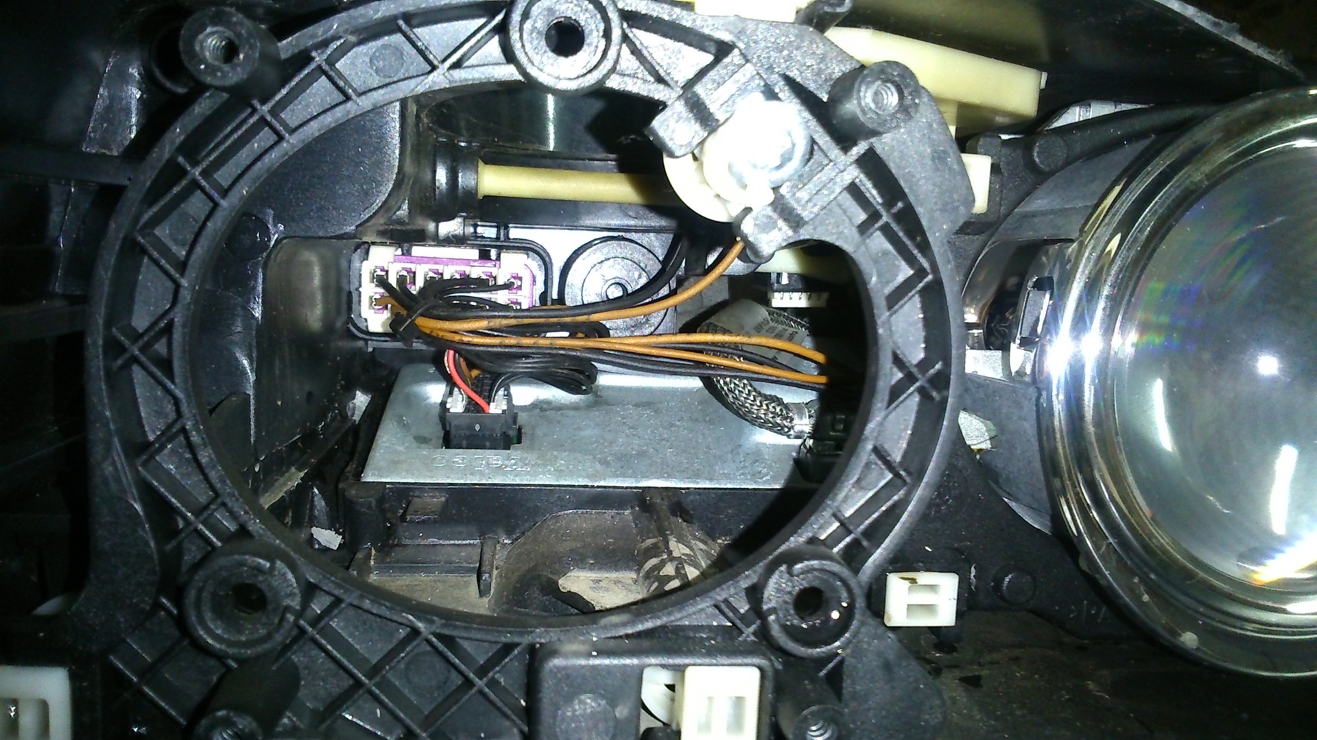

дело было вечером, делать было не чего))) праздники блин и дождь за окном) с кнопочками время скоротал, думал че еще сделать))) поехал купил баллон черной краски и в путь!
длинная отвертка и фары вон из кузова)))
проблема была изначальна в том, что очень грустный был ближний и упавшая линза слева на дальним (светила прям под машину)
итак, фары снял, фиг знает сколько времени потратил на разборку и итог, верхнее крепление регулировки линзы просто сплавилась и соответственно перестала держать. в итоге воткнул саморез, дал натяжение, держит! гуд))) отмыл линзы все аккуратно.
сбор назад)
но! перед этим покраска масок для чего и была приобретена краска))
даешь черному Борову черные фары! )))
а завтра съездию отполирую их и ваще будет огонь))

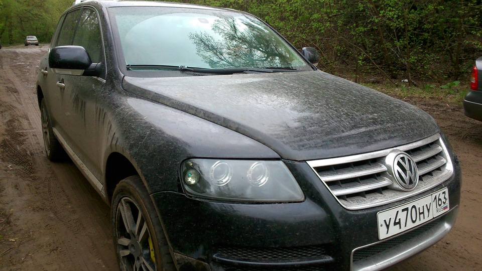

Первое фото-страшный сон туареговода)))
ага))) я как раз и хотел начать пост с этого, что тип не беспокойтесь, они просто дома))))

ничего себе. так все просто описано, мол снял, покрасил и поставил ))) работы то огого! и руки надо! круто, с черными видон лучше!
да а чего там работы то?))) снять защелка одна, не то что у меня на мазде еще и бампер сними или как минимум отогни, борта поломал, гереметик прореза, стекло в руках) а красить то))) хватаешь маски и в подъезд в два захода в три слоя, в мин 40 ожидания и маски готовы, только аккуратней ибо можно царапнуть, ну а так как подъезд, то к сожалению без мусоринок не получилось… да и ставить) все в обратной последовательности, а перед установкой стекла по краям силиконом, потом прижимаешь, обматываешь изолентой, чтоб поплотней стекло село, мин 30-40 и готово!)))
офигеть как все просто ))) нееее я пока не готов к таким манипуляциям ) получилось отлично
