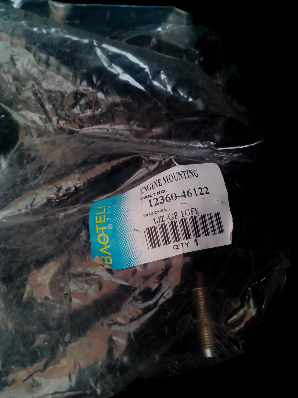

03.04.2013 покупаю новую подушку, насчёт оригинальности не знаю, но по крайней мере ценник за новую деталь достаточно ласковый, 1000р…, и еду в гараж…:

04.04.2013 поехал покупать подрамник, купил на удачу с JZX-100, и как ни странно оказалось, что они одинаковые =) это огромный + Маркообразным =)
подрамник в состоянии "как новый", только чуть чуть пыльный обошелся мне в 800р, но тут возникла одна проблема, оказалось, что подушки на них бывают 2х типов, с одной шпилькой и с двумя, тоесть к кронштейну мотора они крепятся одной, а вот к балке по разному, причём особой закономерности я не увидел, от мотора и комплектации это никак не зависит…
продавец без проблем поменял мне подушку, на другую, и продал еще одну, еще +1000р…

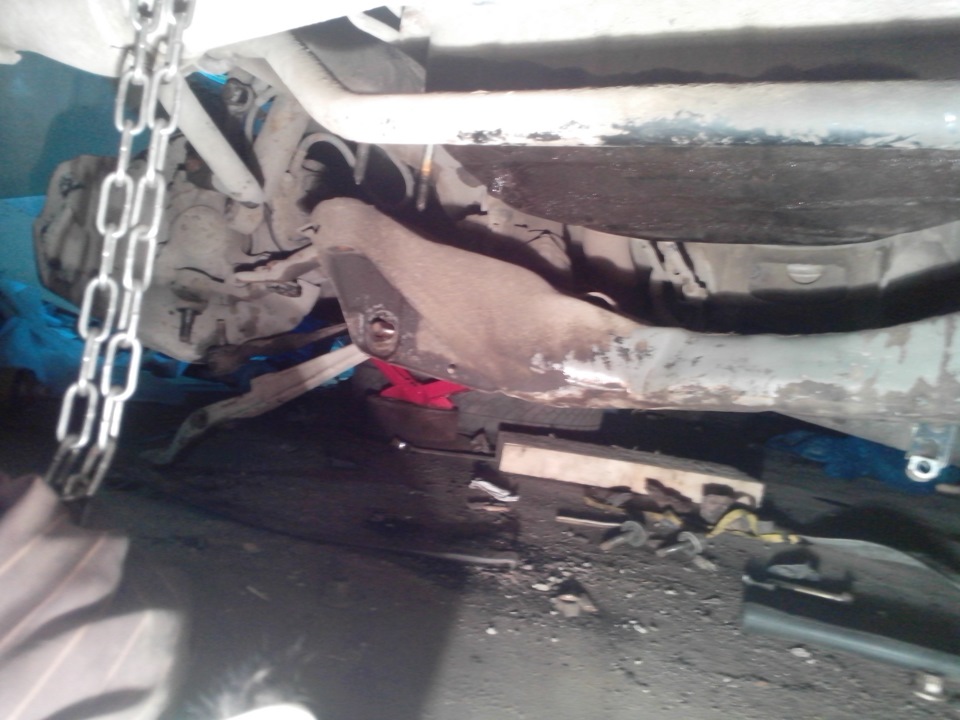

собственно снова в гараж, снова поднимаем машину, и снова всё откручиваем…
для того, чтобы вынуть подрамник, нам нужно:
1. открутить 4 болта крепления рулевой рейки, и оронить её вниз,
2. открутить 2 болта крепления поперечного рычага.
3. открутить 4 гайки со шпилек, в местах крепления балки к лонжеронам…
Но не тут то было, левая сторона открутилась хорошо, а вот правая…, на правой стороне борт, который держит рычаг закис в сайлентблоке, и никак не хотел вылазить…, пришлось разбирать всю правую ходову и снимать подрамник с рычагом… =(
дальше интересней, поскольку рычаги с обоих сторон прям входят в балку, и жестко держатся на ступице, сайлент не даёт выщелкнуть подрамник из длинных шпилек, и как метом исключения выяснилось, проще всего, открутить крепление реактивной (продольной) тяги к кузову, для того, чтобы ступица имела ход…, и можно было отогнуть всю конструкцию подальше…
балка снята…, кривая шо ппц (сегодня сделаю фото)

снятие подушек выделил в отдельный этап, потому что это тот еще гемор, инженеры — конструкторы видимо вообще не подумали об том, что их придётся менять и сделали это очень сложным процессом…
верхняя гайка подушки, нахидится в очень узком месте кранштейна, зажатая между двумя стенками усиления оного…, самый казалось бы простой способ добраться туда, это головка с удлиннителем, но не тут то было, сверху всё это накрыто маслянным фильтром с одной стороны мотора, и какой то длинной шпилькой с другой, т.е. открутить можно только накидным ключём, причём лучше его обрезать и сделать покороче, потому как им неизбежно упираешься в лонжерон…
собственно, даже отпустив мотор на максимально низкую точку, и чуть ли не положив его на стабилизатор, всёравно упёрлись в проблему, в кронштейне размах у ключа получается около 5-10 градусов, да еще и шпильки подрамника мешают размахнуться, короче ГЕМОРОЙ еще тот…
В общем вынули старые подушки кое — как…, (вот тут я подумал, что SUBARU) нихрена не сложная машина…, а наоборот…
