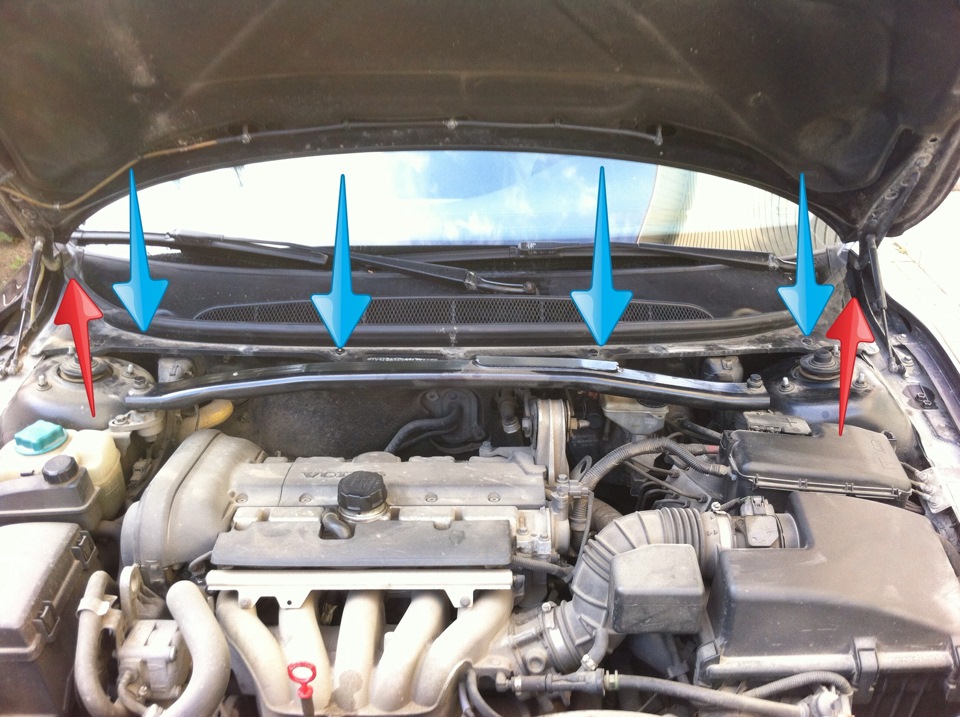

Всем привет! Так как год назад на очередном техническом обслуживании в Главаторемонте при диагностике неисправностей были выявлены несколько ошибок, мной были поменяны подруливое кольцо srs, датчик положения педали тормоза оригинал (АТЕ), пришло время исправлять ошибку CCM-0040 ( внутренняя неисправность датчика качества воздуха). Оригинальный датчик Volvo 31250683 стоит в районе 15к ₽, а заменитель hella 6PX 012 684-061 11,5к ₽, прочитав очень полезную запись про то, что аналогичные датчики используются на vagовскиз автомобилях, я решил попробовать и приобрёл такой датчик вот его номер 1K0 907 659, кстати цена в 10 раз меньше оригинала, за наводку спасибо adiprain
Найдя свободное время вчером я начал "курочить" тачку. И о ужас какие-то долбанные поводки стеклоочистителей лобового стекла никак не хотели соскакивать с шлицов, брызганье wd-шкой, удары молотка и дерганье руками, никаких результатов не принесли((( плюнув в моторный отсек своего "лося", бросив инструменты, не добившись нужного результата, я пошёл штудировать интернет…
На следующий день взяв универсальный съёмник я опять начал мучать, неподдававшиеся поводки, но увы и ах они сидели на своём месте как приваренные, плюнув ещё раз я взял болгарку и к ебен@м их срезал, чтобы не мешались и не бесили))) Шутка!
Решено было отстегнуть клипсы внешнего пластика и отогнуть его, тем самым подобраться к злополучному датчику. Отогнув пластик, наполовину опускаем крышку капота и добираемся до датчика который находится в глубине возле моторчика печки, поворачиваем его против часовой стрелки и отщелкиваем зажим фишки, далее ставим новый датчик предварительно надев на него уплотнительное кольцо со старого датчика и собираем все в обратной последовательности.
В скором времени поеду на СТО для замены масла в двигателе и прочтения ошибок Vida, буду менять уже в очередной раз левый сальник АКПП, последний оригинал прошёл 25000 км и год по времени((( совсем от этого не весело, кстати вопрос к знатокам при смене сальника меняется ли в купе с ним чёрное уплотнительное кольцо на втулке или нет и из-за чего он так быстро выходит из строя?

6PX012684061 hella тот который пытался внедрить я, подходит для машин до 2004 года, после его внедрения пропал подогрев пассажирского сиденья и климат со стороны пассажира начал работать только в холодном режиме!

Вот и я на днях поменял датчик на ВАГовский, а теперь заментил, что климат с пассажирской стороны дует либо горячим, либо холдным воздухом и обдув лобового стекла не работает, т.е. на него не дует совсем.
я вот у себя его не заметил, когда боролся с протеканием.а может его не быть ?и какую роль он играет?
Привет! Может и не быть! Роль при улавливании внешнего загрязнения он срабатывает и перекрывает заслонку подачи воздуха в салон!
Сальник может течь из-за изношенных медных втулок, которые стоят на валу в АКПП! Вал чутка гуляет, потому и сальник долго не живет!

Мой опыт не удачный так что не ставь, вроде кто-то говорил что они на дорестайлинг шли! У меня после замены перестал с пассажирской стороны климат греть дул только холодным и сиденье пассажира не грело, после замены на старый оригинальный датчик все заработало

Я тоже обошелся без снятия дворников. Но капот открытым был) И да… Толку от этого датчика никакого, кроме отсутствия ошибки по нему)
