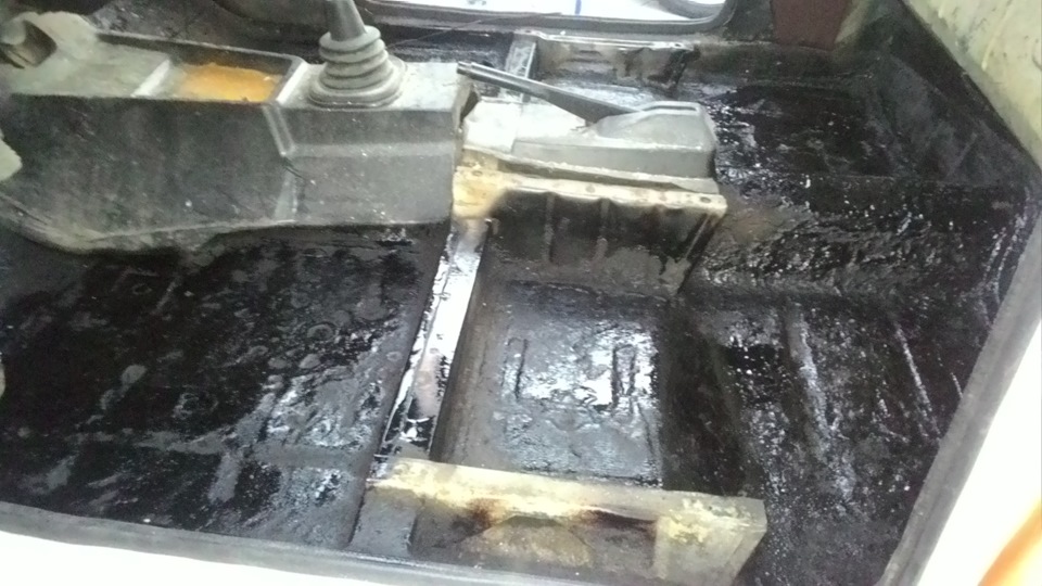

Закрыл потроха, поставил ограничительные тросы
Врать не буду, вчера пару часов тоже выкроил- покрыл кузов антигравием

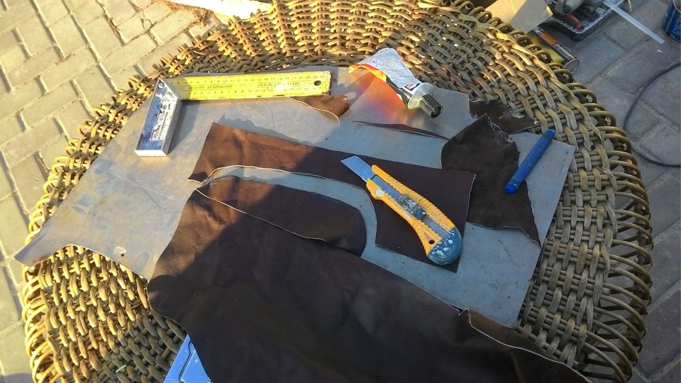

Убитые времени боковые вставки салона…
Давно я хотел этот старый кусок кожи хоть куда-нибудь применить)
Курс крошки и шитья
Новые кожаные вставки
Для сельской местности сойдет!)
Мастичка, хуже не будет
Салон отмыл осталось ковры постелить родные и сидухи обратно

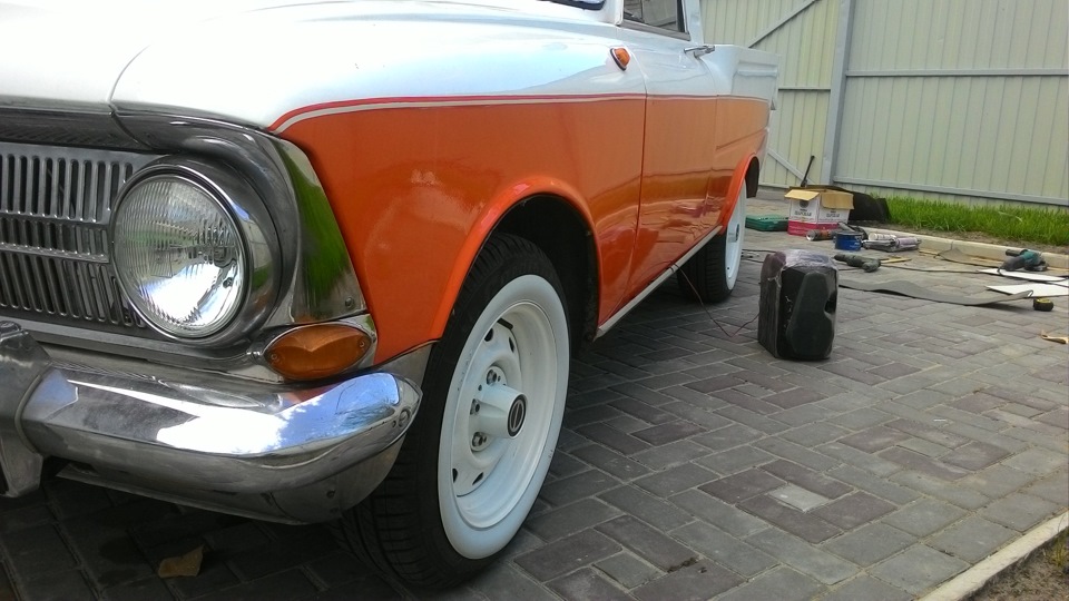

Самая мерзкая работа за все время доработок москвича! Сдирание канцелярские ножом старого хрома с колпаков- тогда то мне в голову всякие дурацкие мысли и полезли…
Но потом вроде отпустило!)
К 9 мая готов)

А что за антигравий такой? Покрыл им внутреннюю часть кузова багажника?
www.avtoall.ru/antigravii…zol_0_4l_950_body-054003/
Да
И как он себя ведёт? Как мягкий или как пластиковый (т.е. твёрдое затвердевание?)
разный есть, но вообще чаще мягкий
Не… для корыта мягкий совсем не айс.
Надо покрыть чем нить типо Line-X или хотяб раптором.
это понятно, но цена другая, да и в любом случае это временное решение…

Крут и охуенен. а в эти зеркала бокового вида что нить видно?
Нет!) ну по крайней мере по современным меркам!

ох картинка хороша .белый с оранжевым супагуд)
А все боялись!)))
