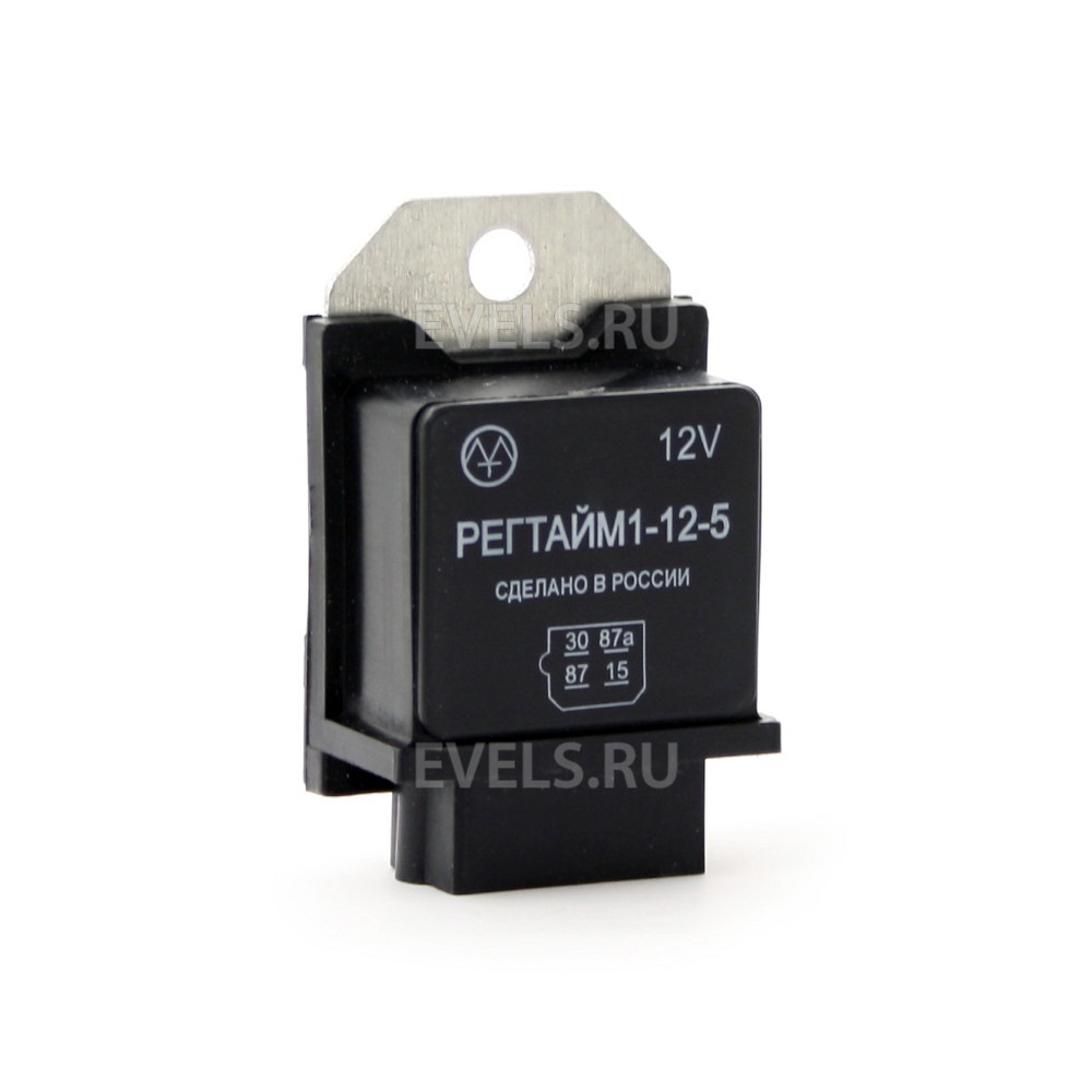

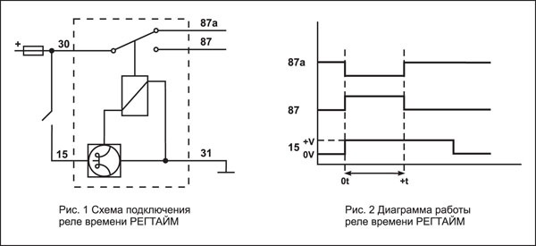

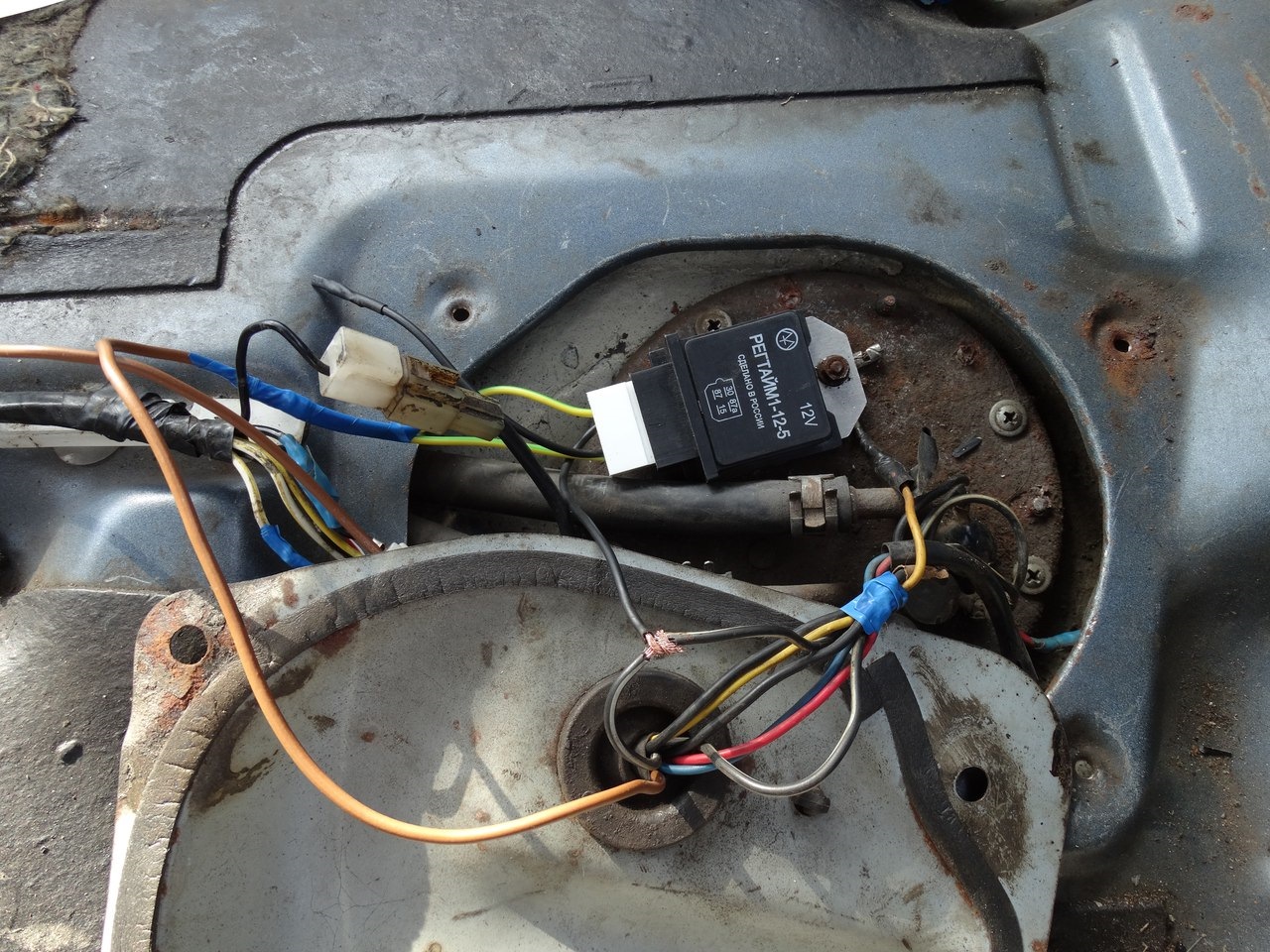

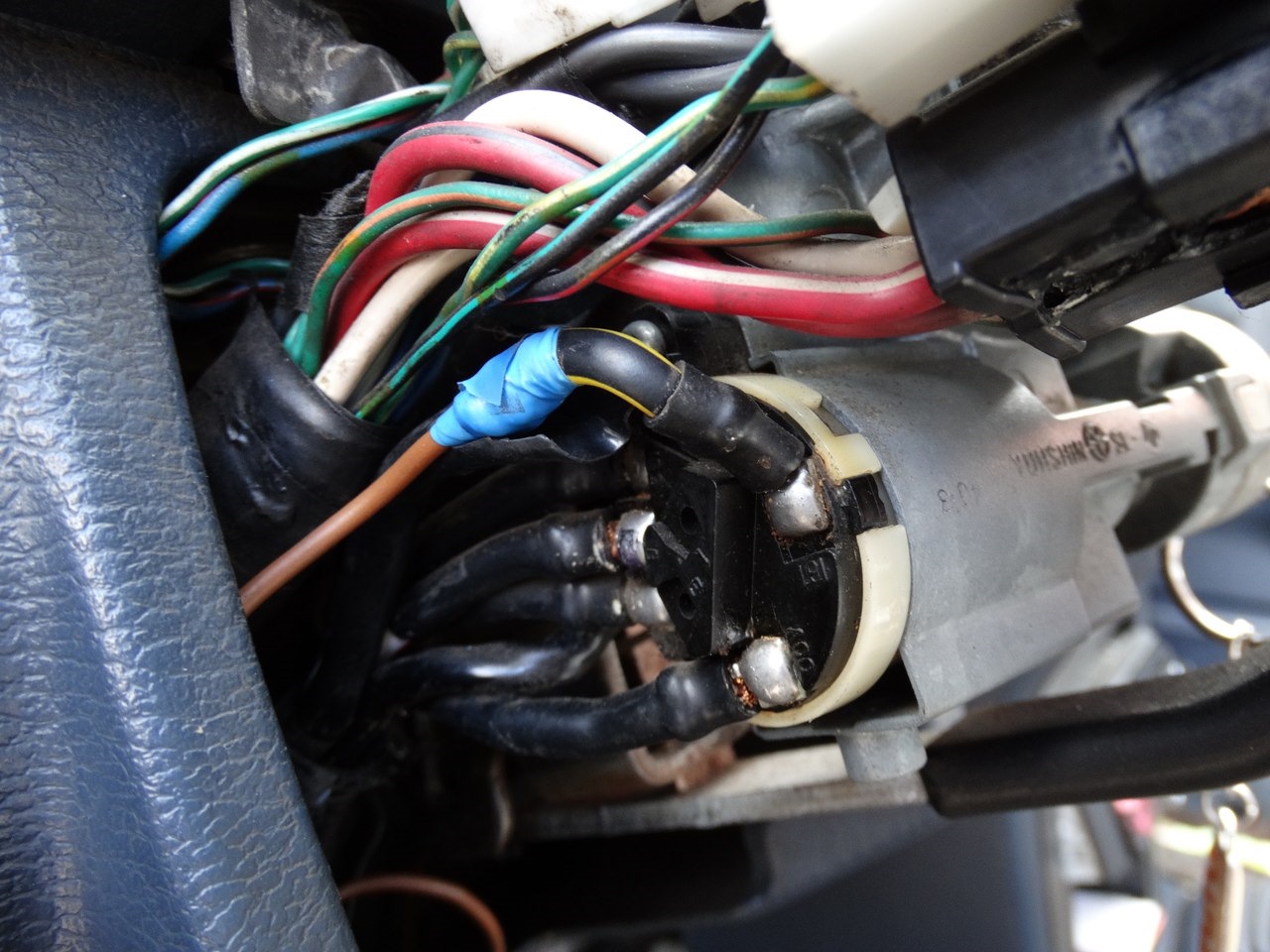

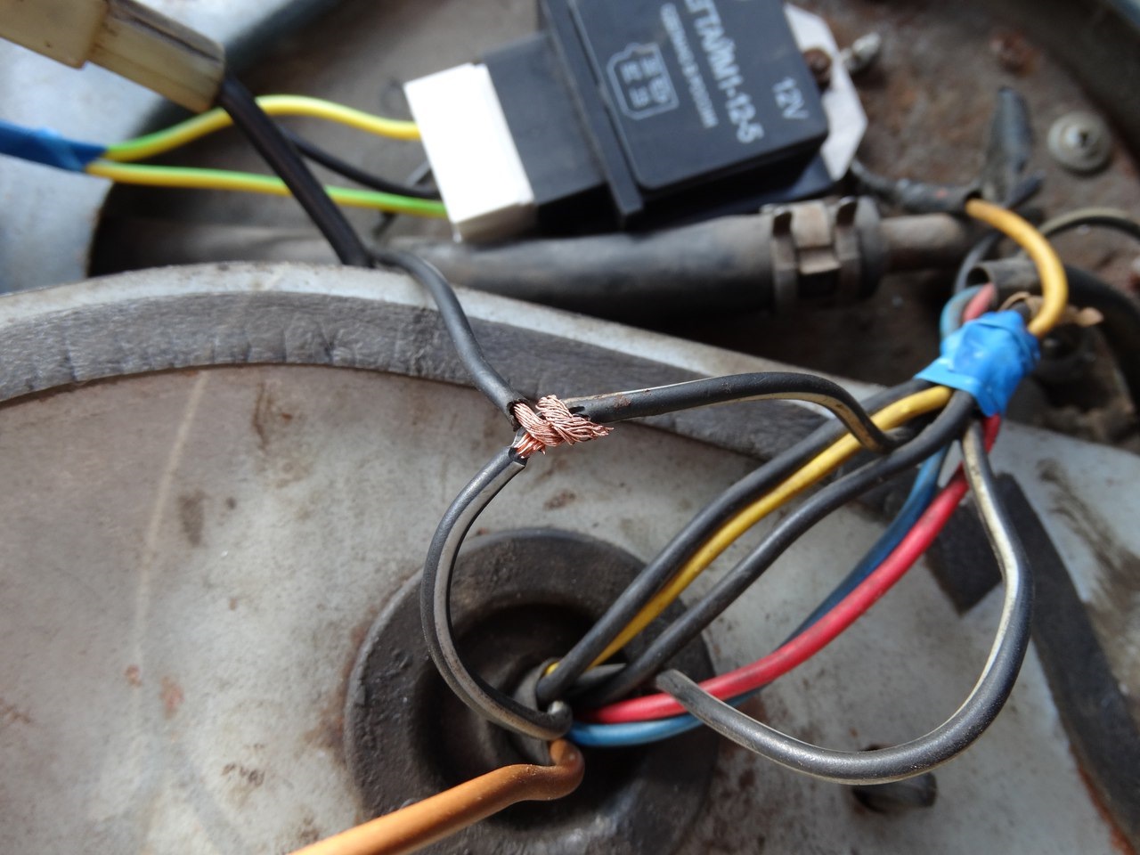

Подключил реле времени "Регтайм 1-12-5". А поставил его, потому что перед запуском двигателя насос не качал топливо, как это происходит на всех инжекторных автомобилях, не знаю почему, но японцы предпочли чтобы он не качал. Приходилось маслать стартером, пока не создастся необходимое давление в системе. Теперь же все по другому, как надо.
Реле остается там же где оно находится на фото, только крышку пришлось перевернуть.
