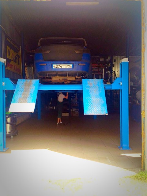

С полгода назад начало бить руль и при болтании рулем влево-вправо слышался стук…тут причин могло быть много: бить руль могло из-за снега и льда на колесах, могла быть плохая балансировка колес, возможно тормозные диски как-то влияли, может еще что…В общем диски я давно хотел проточить, проточил. Часть биений ушла…особенно при торможении. Колеса решил балансировать в последнюю очередь и загнав автомобиль на стенд проверил подвеску.

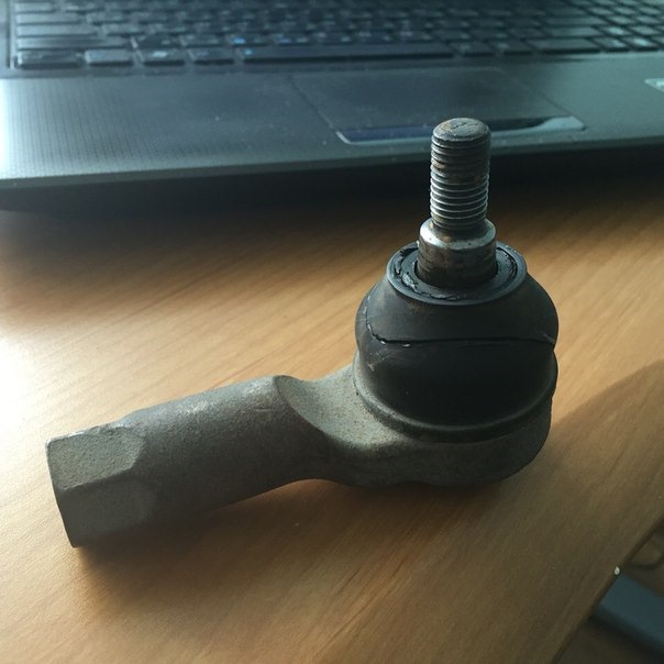

Диагноз: родные наконечники рулевых тяг умерли при пробеге примерно в 160 000 — терпимо. Они и стучали.

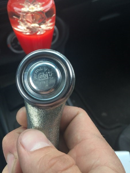

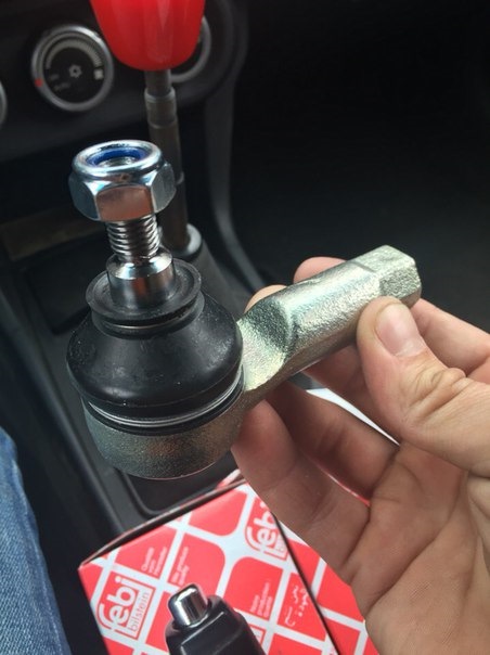

Я остановился на наконечниках фирмы Febi (FERDINAND BILSTEIN — германия). Наконечник рулевой тяги фирма Febi номер по каталогу 34477. По применимости эти наконечники подходят на CITROEN, MITSUBISHI, PEUGEOT. Из Мицубы они пригодны на Lancer X, Lancer Sportback, Outlander XL II 2.0, 2.4, 3.0 что на самом деле вызывает у меня доверие. На аутах колеса и масс побольше будут, а соответственно и запас по прочности.
В общем поставили за час…развал еще не успел сделать, но ничего не стучит. Руль не сильно, но все же бьет на скорости около 80 км…но я думаю это балансировка и, возможно, развал немного — хотя на счет второго не уверен. По фотографиям можно сравнить наконечники — практически идентичны.

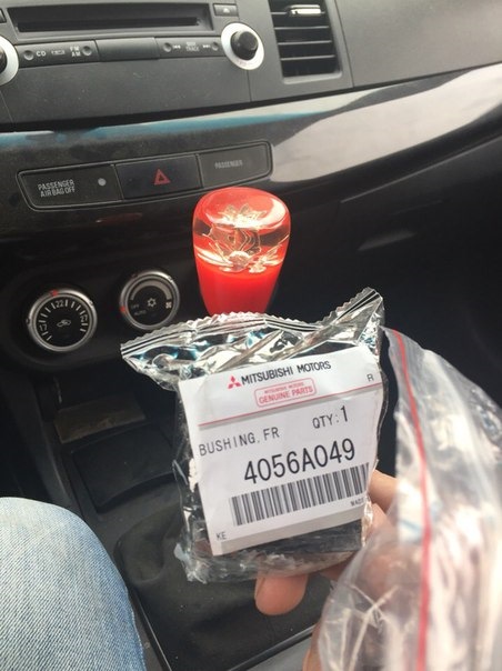

Я купил оригинал. Вот номера втулок:
Mitsubishi 4056A049 Втулка переднего стабилизатора — это на Lancer X.
Mitsubishi 4156A028 Втулка заднего стабилизатора — это на Outlander XL 2.2 Disel, 2.4 и 3.0 литра!
На Lancer X артикул будет Mitsubishi MN 101395 Втулка заднего стабилизатора.
