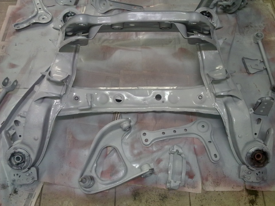

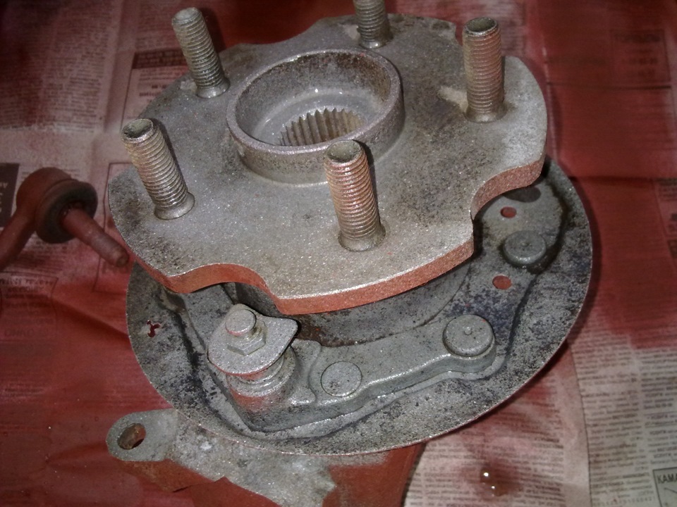

Надоела ржа!Все отпескоструено. Антикоррозийный грунт, эпоксидный грунт и краска. Вручную даже пытаться не стоит. Сейчас пока сборка в процессе. Конечное фото добавлю позже.
после антикоррозионного обычным грунтом прокрасил? www.drive2.ru/c/1683059/
Эпоксидный потом.который серый. сутки между нанесениями.
