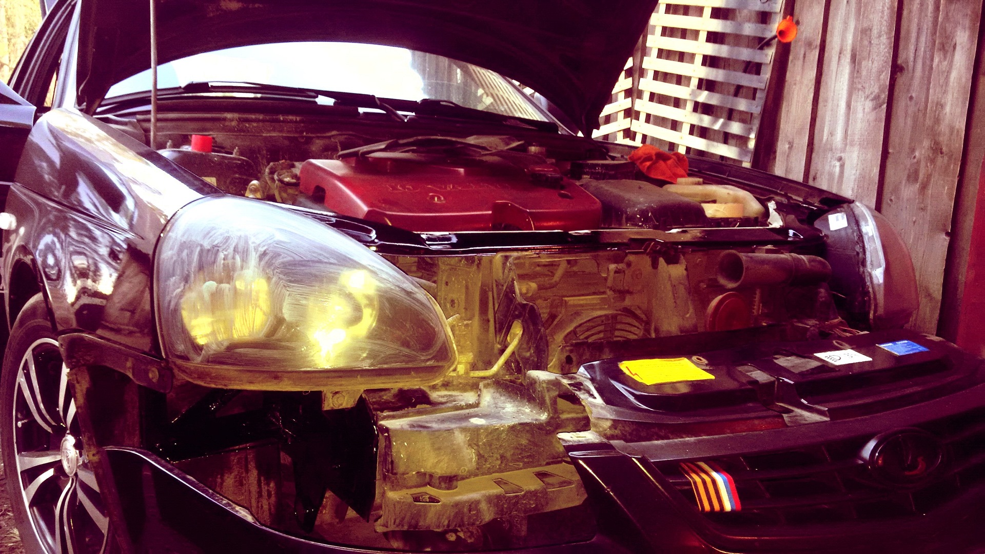

Ржа на металле все равно что кариес зубов.Медленно и верно паразитируя в скрытых местах она тихо сжирает металл, а потом наступает кабздец. В поисках очередных приключений на жопу, у машины была раскидана и обследована морда. Почистив и намочив металл (так лучше видно "пузыри") я нашел несколько банд короедов:) после лечения закатал все в 2 слоя резинобитумной мастики. Пусть теперь попробует погниет:) Это…машина 12 года. Если кто-то думает, что именно у него там все ништяк- скорее всего это легкое самовнушение;)
Полечив "зубки" полирнул и "глазки":) а на последок проверил состояние трансмиссионного масла.

И моя 12 года, в конце мая буду всё это делать, кордоном прокатаю. Кстати как думаешь, не смутится ли покупатель, когда будешь продавать, что телевизор в мастике?
1. Я думаю что туда полезет только очень умный
2. Очень умный не смутится:)
3. Именно это авто продаваться не будет
Лезть и не надо, капот открыл, а тут слой антикора… я бы смутился=)
Ну так если человек машину знает, то и наслышан о болячках. Ржа в этих местах, как и под саблями, нормальная тема) вариант 2- у тебя есть бж, где описываются работы.
Работы описываются, а фоты телевизора есть: ДО антикора? Я не осуждаю, но знаю, что это важный момент, это тоже самое что телевизор красный на черной машине? Значит поменян, кто поверит, что его покрасили ради забавы?
Ну, забавой это точно не назовешь. И без относительно того, что хозяин мог купить ржавый телевизор, его зачищать и выставлять фото, глаз мастера всегда увидит следы ремонта. Если следовать такой логике, то любую работу с кузовом авто можно расценивать как восстановление после дтп. Например, я сейчас буду снимать крылья и проклеивать вибропластом. Думаешь я парюсь по поводу того, что ктото взглянув на болты скажет, что я менял крылья?) тогда проще ничего не делать и превратить машину в трухлявый пень. Вопрос в том для чего тебе машина. Если погонять, впулить остатки и купить следующую, то зачем морочиться вообще с обслуживанием? Если для души-зачем тогда запариваться кто и что подумает? Идут лесом.
Да, считаю, что взглянув на болты скажут, что СНИМАЛ, а снимал не спроста… так всегда=)
Согласен) но я же говорю- НАС целая РАТЬ) я вообще не парюсь, а делаю машину под себя.
Это в порядке вещей, я тоже так делаю :D
