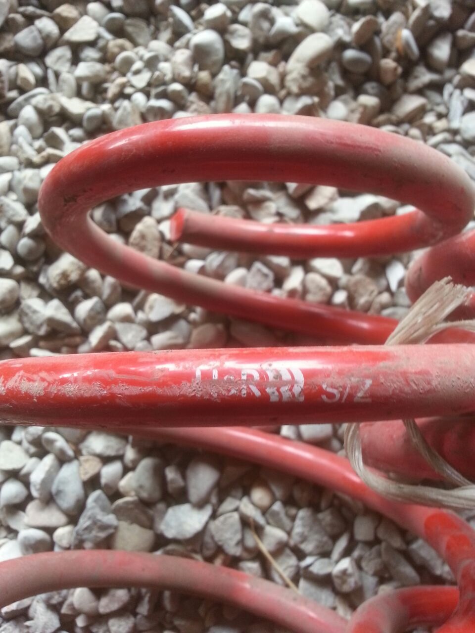

На перед были установлены пружины от фирмы H&R -35мм. Морда упала на 36мм. Но по мне все равно морда высока как на джипе. Необходимо на перед установить пружины от BMW E39 520-530 именно от 6ти цилиндровых.

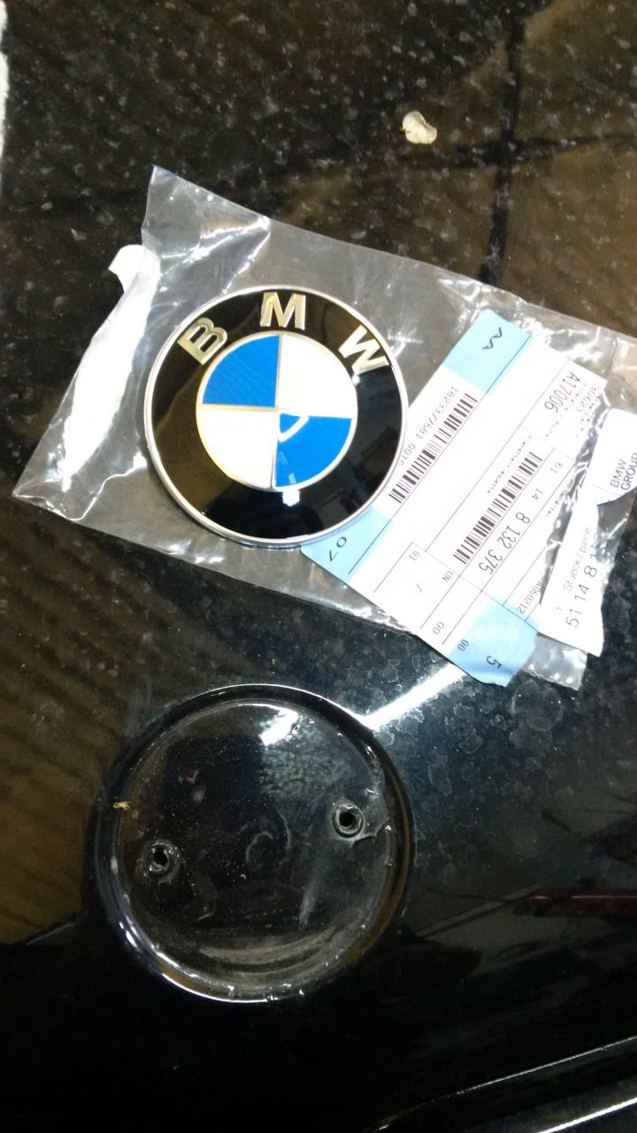

И так были заказаны и установлены новые эмблемы и новый абросбер паров бензина который стоит под задним левым крылом. Именно из-то того что внутри абросбера забивается угольный фильтр давление паров бензина разрывает бензобак по шву. И начинается теч бензина. Или просто напросто начинает вонять бензинов с левой стороны. Кстати я купил бензобак 80л. А хотя у меня стоял 95л. 80л подходит, но на нее не подходят крепления бензобака, а именно 2 металлические ленты. После небольшой переделки все встает на свои места.

у меня на 2,8 осталась перед, зад HR с документами даже раньше была 728бэха я их снял
ейбах есть, если нужны пиши)
Привет! Твои эйбахи на 740 именно? или на 2.8 моя тоже упадет ниже?
Мои именно с 740
Не знаю куда она там упадёт, но зинижется точно.
Ставь от 39-ки пружины) Я себе поставил, села, что надо. Правда они мягкие для столь короткого хода. Поставил для пущей жесткости сайлентблоки от икса. Теперь плотней и рулится лучше.
Я тоже буду ставить пружины на перед от Е39. Сайлены уже стоят от Х5. У меня еще аморы с EDC. Можно регулировать жесткость.
Оо, у тебя этот гемор стоит) ну да, зато регулируется)
Зато 39-ве по высоте самое то
Подскажите пожалуйста пружины от е39 какого объема?
От V8.
