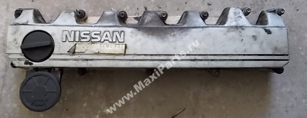

фотку скинь какую крышку клапанов надо?
Вот такая.
2.5тр а что с твоей?
Хорошая цена, устраивает. Моя лопнула при затяжке, вроде по мануалу, а все равно лопнула там где длинная сторона.
