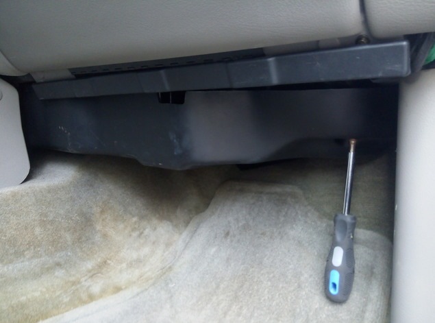

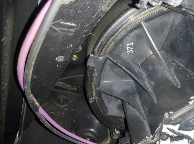

Рубрика полезные советы. Не спешите выкидывать Таху, если у вас засвистел мотор печки. Это легко устранить самостоятельно. ))

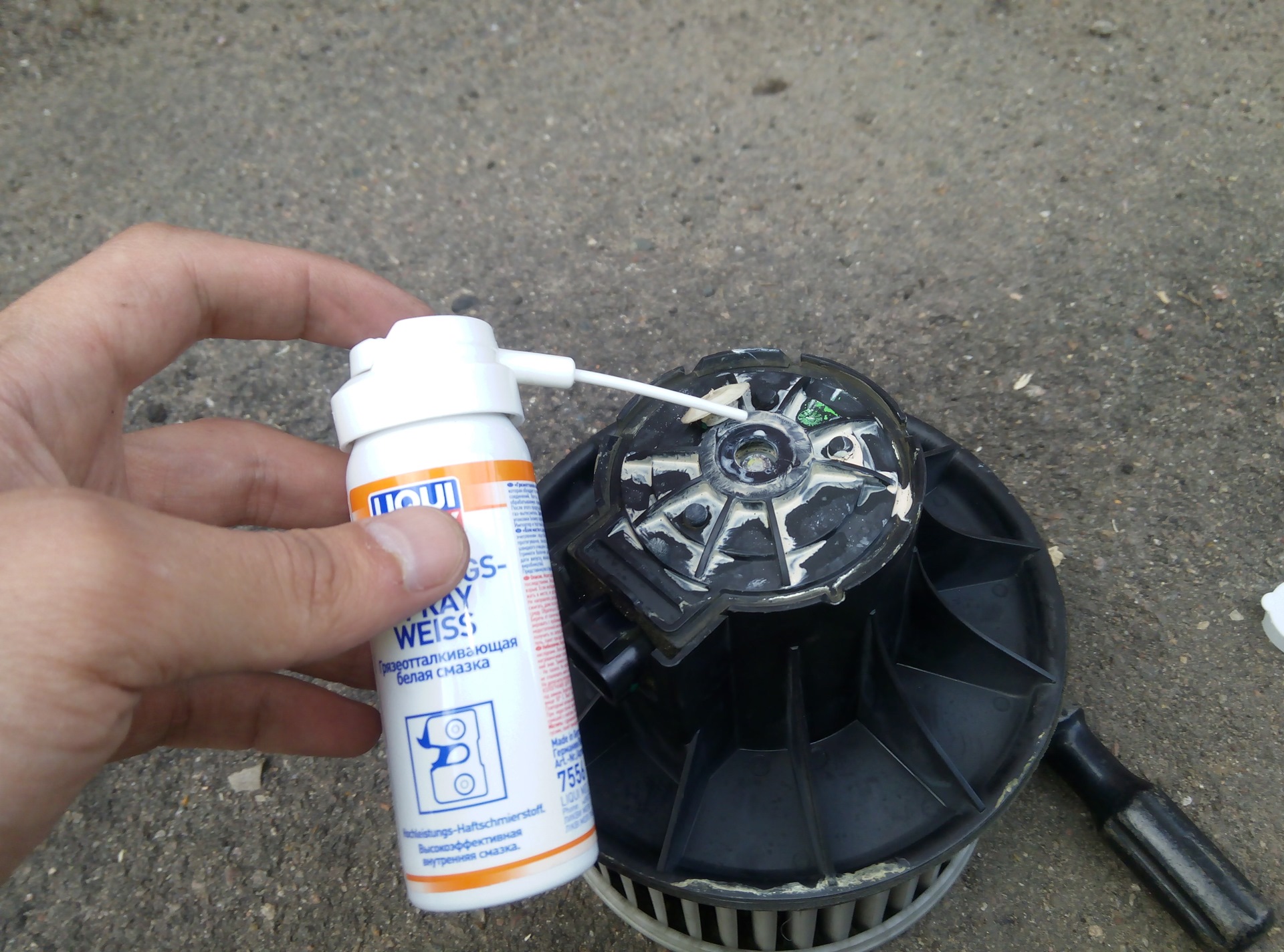

На самом деле свист я победил ещё осенью, но надо было проверить на сколько хватит этой победы. Ещё по своим первым машинам я помню, что смазка всякими вд-40 помогала ненадолго, и моторчик опять начинал противно свистеть и разрушать мозг. Как то ища чем бы смазать упоры двери багажника на Вольво, которая противно скрипела на кочках, я наткнулся на маленький баллончик смазки Liqui Moly, на котором было написано "Грязеотталкивающая белая смазка". Смазал, скрип победил, положил его в багажник и забыл. А потом купил таху со свистящим моторчиком и вспомнил про него. Результат — полгода не единого писка со стороны печки. В эти выхи решил ещё раз пролить в профилактических целях.
Итак, процесс:
Результат — тишина!
