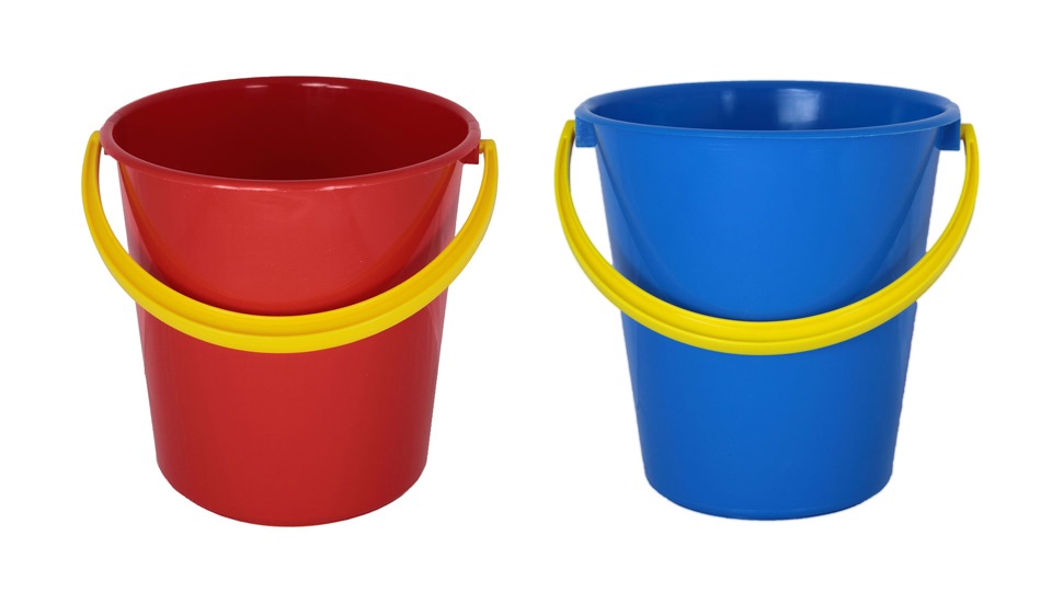

Итак. Приступаем. Свой метод мытья машины окрестил как — четыре ведра) Как не сложно догадаться из названия, на мытье машины уходит четыре 10-12 литровых ведра воды. А теперь подробности.
Для начала пробежимся по необходимому инвентарю.

— Наливаем два ведра воды. Желательно теплой.
— В одно ведро добавляем автошампунь согласно инструкции. Оптимальную дозу поймете сами за 2-3 мойки. Я добавляю пол дозы (пол-колпачка) от рекомендованной производителем шампуня.
— Окунаем туда губку, сначала размешиваем ей воду с шампунем. Несколькими сжиманиями губки впитываем в нее воду с шампунем. Вынув из воды, над ведром, сжимаем пару раз губку, чтоб она начала пениться и еще раз окунаем в ведро, на этот раз чтоб забрать максимальное количество воды.
А теперь !Важное. Очень Важное!
Начинаем мыть автомобиль с крыши. Губку опускаем на крышу и просто нажимаем на нее. !Не допуская круговых движений! Нажимаем на одно место. Смотрим как пена и вода потекли из губки. Поднимаем губку и кладём на другое место. И так, шлепками, покрываем всю крышу. Чем больше воды забрала в себя губка, тем лучше. Тем обильнее она будет смачивать машину. Почему нужно покрывать машину такими шлепками? Потому что в грязном состоянии кузов покрыт кусочками пыли и мелкими песчинками. Песчинки, это то же самое стекло. Если делать вращательные движения губкой (пусть даже мокрой) по, пока еще, не мытому кузову, ваши движения для лакокрасочного покрытия будут равносильны шлифовальной машине. Потому, как только вода из губки перестала выдавливаться, сразу опускаем губку в ведро и слегка ополоснув (чтоб все прилипшие песчинки осели на дно ведра) снова забираете пену, воду и повторяете движения шлепками по всему кузову.
Теперь поговорим о зонировании загрязнения автомобиля. Неважно, моете машину по кругу или же каждую сторону по отдельности, не желательно мыть эти зоны загрязнения за один проход. Любой бывалый водитель даже не вдумываясь в действия моет машину мысленно деля ее на вот такие же зоны. И, если вдуматься, логика тут проста. Чем ниже зона, тем больше на кузове песка и пристывшей грязи. Крыша авто (1 зона), всегда (ну ок, в большинстве случаев) самая чистая. Далее идут стекла (2). После зона ручек дверей, верхняя часть крыльев, фары и капот с багажником (3). Четвертая зона это низ дверей и крылья. Пятая зона это бампера и шестая зона — колеса.
Задача первого пенного ведра — обшлепать весь автомобиль (согласно нашим зонам) пеной и водой.
Выполнив сей процесс, оставшуюся воду первого ведра плескаем на колеса, пусть отмачиваются. Если все сделано верно, то сползающая пена с обилием воды уберут значительную часть загрязнения с машины.
Теперь берем второе ведро, чуть приподняв его над первым, пускаем струйку воды и прополаскиваем губку от пены. Прополоснув губку. Проделываем шлепающие движения, с небольшими вращательными движениями, но уже исключительно чистой водой. По итогу получим чистый автомобиль.
Наливаем третье и четвертое ведра воды. Третье используем для протирки чуть отжатой губкой проемов дверей, багажника, решетки радиатора.
Добравшись до четвертого ведра вступает в дело вечно-сырая тряпка. Смачиваем ее в чистой воде. Отжимаем и начинаем протирать машину. Но переходя к каждой новой зоне, обязательно нужно полоскать и отжимать тряпку заново.
На этом этапе вода почти не тратится. Этой водой, при помощи старой мочалки (или же специальной щетки) моем колеса.
Всё. Машина чиста. Приоткрываем все двери. Даем машине проветрится и просохнуть. Промываем все губки, тряпочки и мочалки. Убираем на свои места. Радуемся результату)
