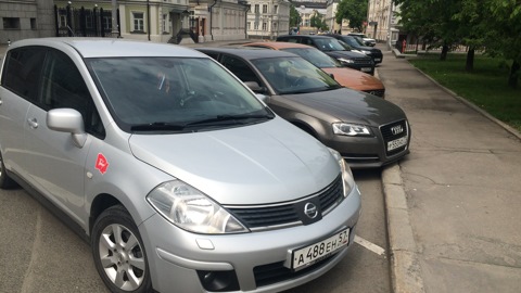

Всем привет!
В прошлом году случилась неприятность с лобовым стеклом, видимо под обшивку зимой попала вода, и при прогреве стекло дало трещину.
На прошлой неделе решил заменить стекло, ввиду того, что трещина не маленькая, да и резинки на щетках быстро "умирают".
На рынке большой выбор стёкол, от российских и китайских, до европейских и оригиналов (не помню чьего производства). Мой выбор пал на Борское (Россия) стекло, потому что дешевле и потому что брал через представителя по хорошей скидке из-за чего см пункт 1 :) получилось около 3 тыс руб. (точнее не скажу, брал год назад сразу после неприятности).
Ещё понадобился клей для стекла (~1200 руб) и клей для зеркала заднего вида (от 100 до 500 руб в зависимости от фирмы). Уплотнительный резинки остались от старого стекла, благо они у нас живучие.
Сам процесс замены обошёлся в 1000 руб. и занял полдня (демонтаж, установка, клей подсыхал).
В общем, что скажу по поводу нового стекла:
— по качеству(на первый взгляд и ощущение) все устраивает и радует то, что есть полоска тонировки сверху;
— а вот что расстроило, у оригинального была специальная тонировка под стекло заднего вида и прорезь для датчика дождя, чего нет на борском. Конечно мелочь, но пришлось смириться.
ps/ У всех выцветает чёрная пластиковая обшивка под дворниками?
Всем удачи и ровных дорог!
