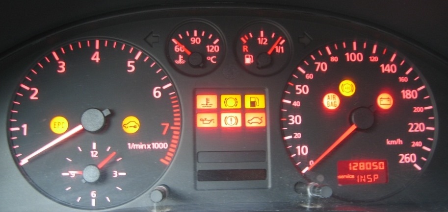

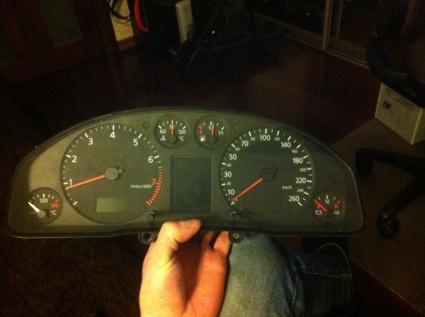

При покупке машины, меня смутило то, что нет БК, а простые индикаторы на приборке, немного изучив этот вопрос, решил попробовать поставить приборку с большим дисплеем.
Была у меня приборка UN4 4B0 919 860 L 97 года, вот такая
Купил приборку vVDO 4B0 920 930 L конца 1999г с фишками и стрекозу с кнопками для бк. Кстати нужно выбирать приборку с тойже версией IMMO, у меня Immo-II.Говорят можно поставить ImmoIII, но там сложнее адаптировать с эбу. Приборки с иммо3 пошли с сентября 2000 г.

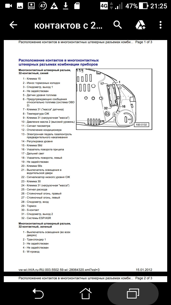

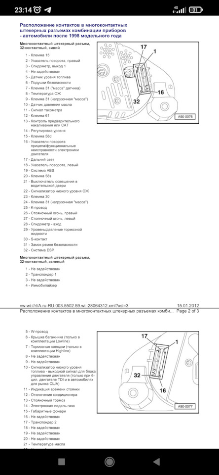

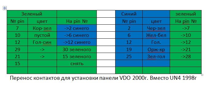

Сравнивая распиновки приборок 98 и2000 годов, определил какие провода нужно перекинуть, вот табличка для зеленого и синего разъемов:
Перенес провода, заизолировал термоусадкой, специально заказал с Али изоленту тканевую, аккуратно замотал, все как с завода)) фото не сделал к сожелению, в другой раз))

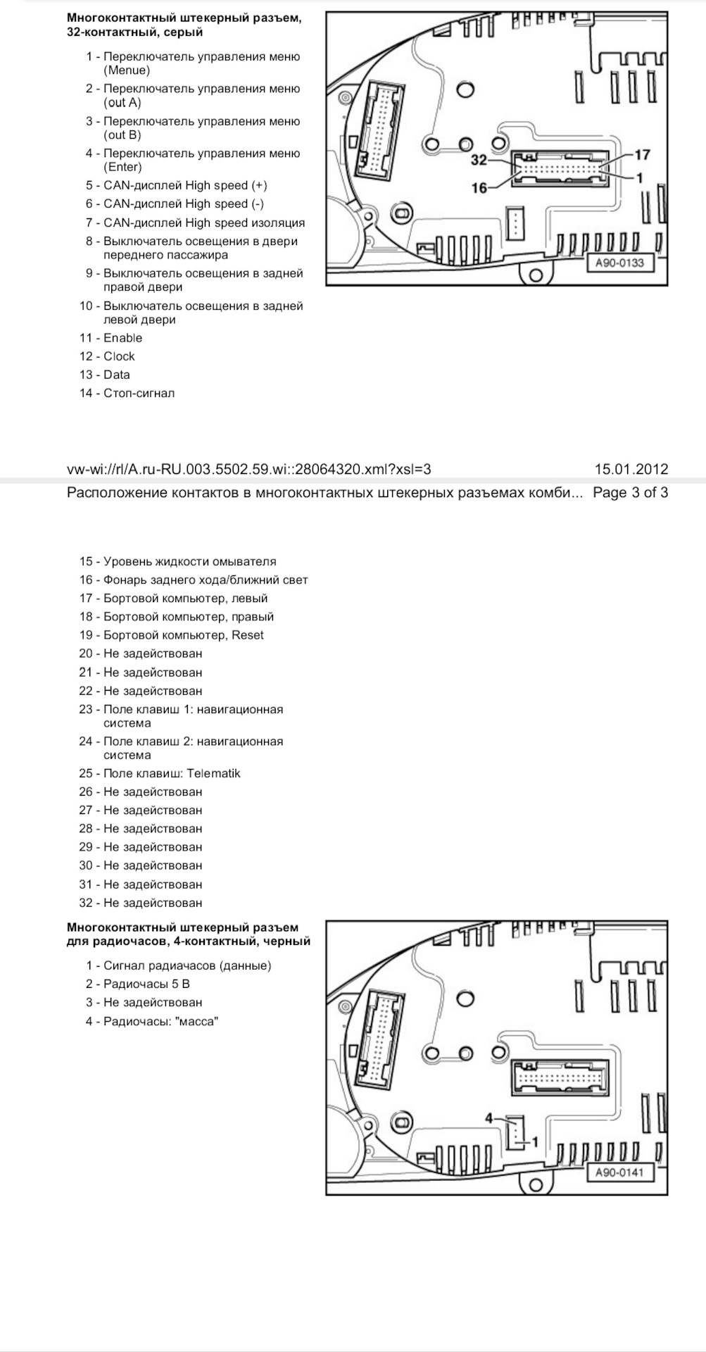

Согласно распиновке подключил серый разьем к стрекозе с кнопками.

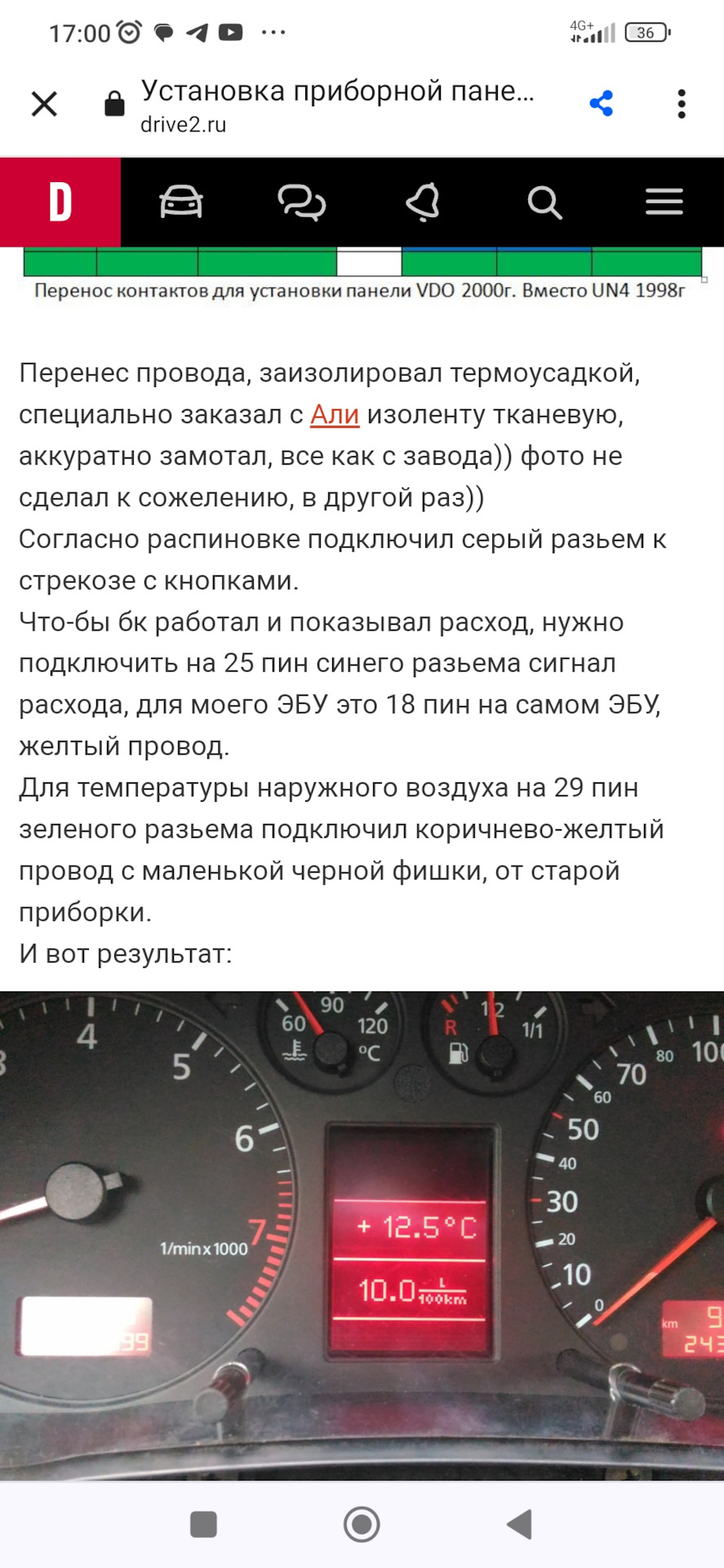

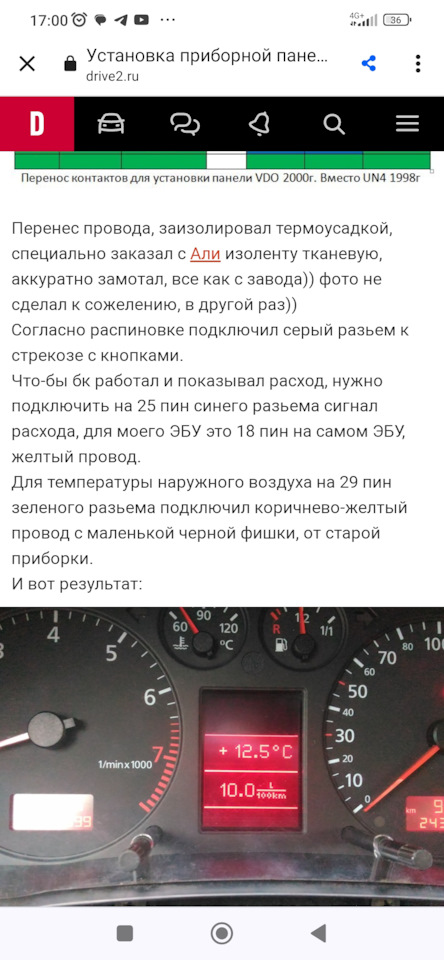

Что-бы бк работал и показывал расход, нужно подключить на 25 пин синего разьема сигнал расхода, для моего ЭБУ это 18 пин на самом ЭБУ, желтый провод.
Для температуры наружного воздуха на 29 пин зеленого разьема подключил коричнево-желтый провод с маленькой черной фишки, от старой приборки.
И вот результат:

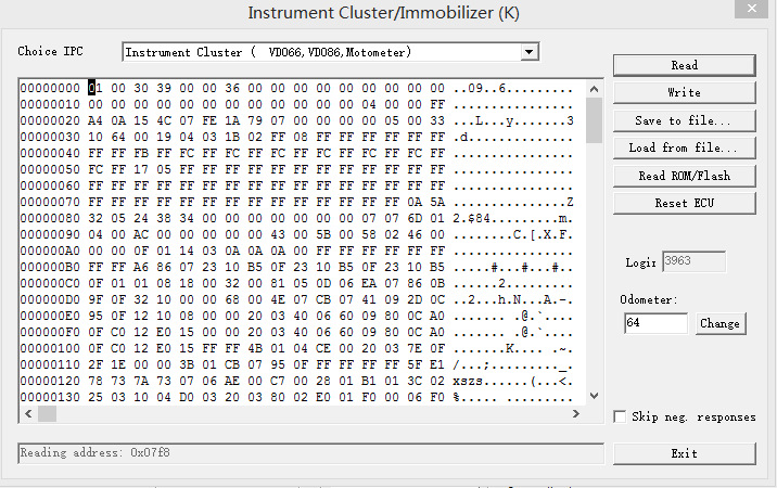

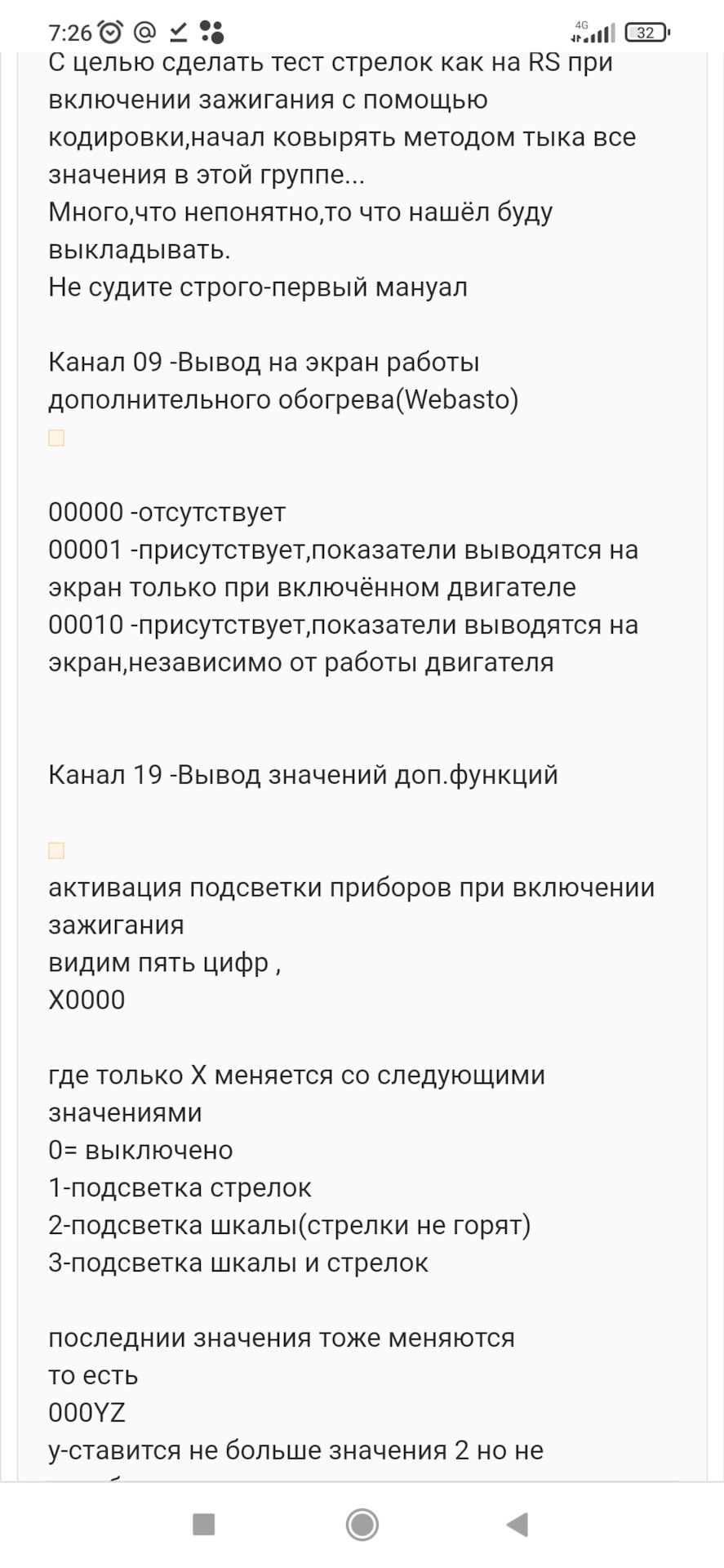

После установки подключил VAGCOM, вытащил логин, изменил кодировку на такую же как на старой приборке. При привязке ключей к иммо возникли проблемы, старые родные ключи иммо не видел, хорошо хоть с новой приборкой я выпросил ключ, только он прописался, вытащил чип и поставил в свой ключ

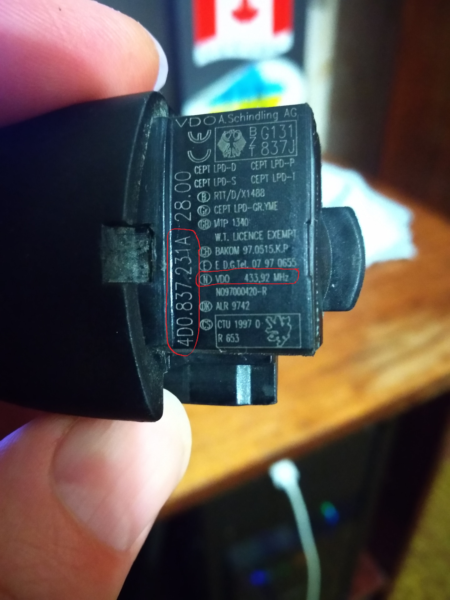

Кстати кто знает, какой тип чипа с 1999 года? Нужно докупить на другие ключи.
И так в итоге, у меня большой экран с бк, цифровые часы, из минусов не работает температура масла и горит датчик уровня масла, но т.к. поддон у меня пробит и заклеен два раза холодной сваркой, буду его менять и ставить с датчиком уровня.

Здравствуйте. Подскажите пожалуйста какой провод с ЭБУ кинуть на приборку, что-бы заработал расход. Приборка VDO
На 1.8т был 28 пин желтый
1.9 tdi afn

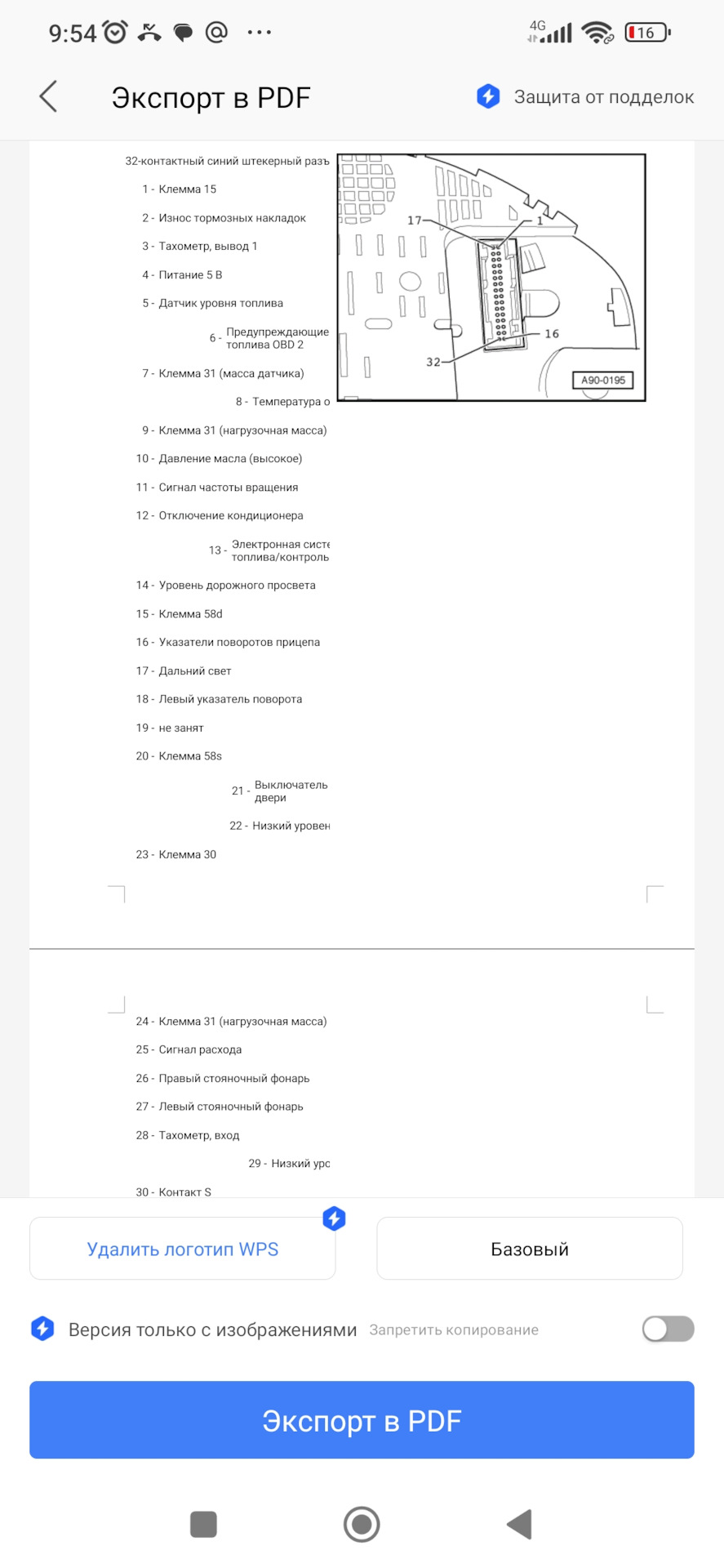

Тахометр на 28 Пине синего разъёма сидит?
Тест исполнителей проходит?
Кодировку нужно проверить и залить кодировку от своего мотора. Приборка может быть от дизеля например
Я свапал мотор с 2.4 AGA на 1.9 AFN и за одно поменял приборную панель !тест ты имеешь в васе диогносте все стрелки подымаются во всех положениях все четко ! Нет он сидит на синем 11 Пине!
Пробуй на 28, но похоже что это корявый перевод.
На других раскладках везде спидометр, а тут тахометр.
Вроде как везде тахометр на 11 пине

доброго дня перепиновал провода, приборка новая включается, логин еще не доставал провод на расход не подключал, подключил васю в приборке висит ошибка нет связи с блоком управления двигателя, это нормально в данных условиях или где то что то попутал, ради интереса заводил, заводится на пару сек, но тахометр не поднимается
Видимо что то попутал. Вася приборку получается видит? Для начала сделай такую же кодировку как в старой приборке.
С этим разобрался, но иммо не видит ключ старый, транспондер можно вставить с другого ключа 99 года, либо новый покупать
Я взял с другого ключа. Можно новый, только надо знать, что покупать
Раскрой ключ отверткой на 2 части и там написан номер ключа, по номеру ключа узнаешь какой чип. Если частота 433.92Mz то чип ID48, я себе покупал на Али, машина 2000год

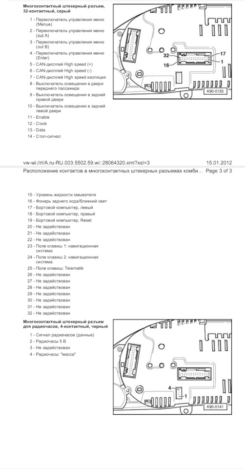

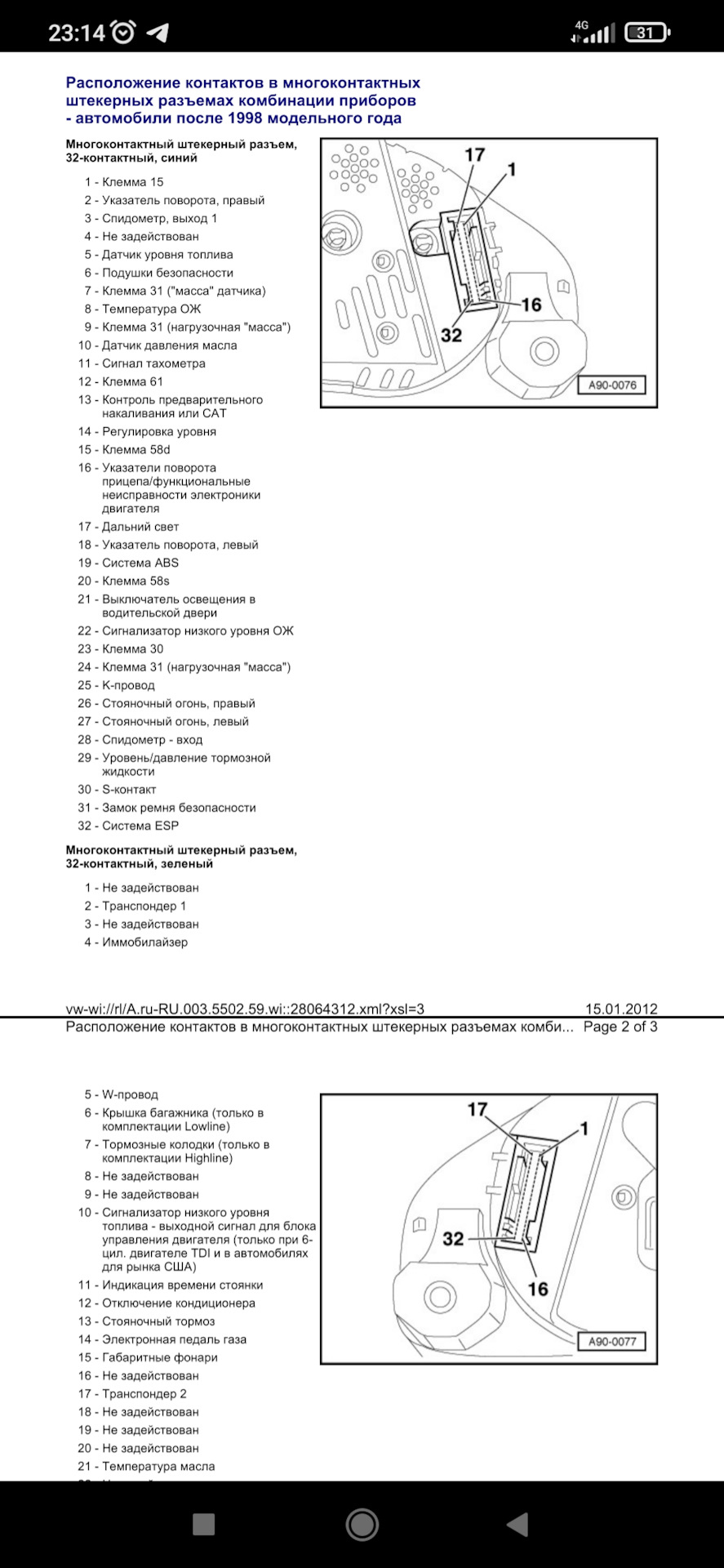

Приветствую, тоже занялся переделкой и приборки такие же, вопрос по серой фишке, что на нее подключается и по стрекозе, на какие пины на приборке подключать 4 провода от сртекозы
Saniok582
17,18,19 пин и общий на минус
Saniok582

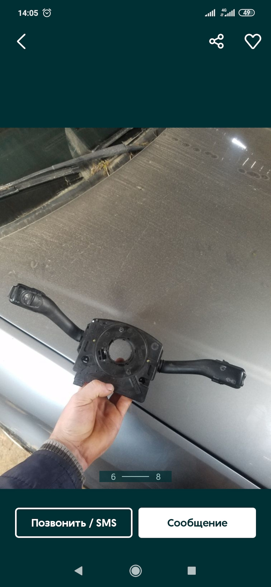

В новой приборке у Вас появился большой экран, но бортового компьютера не прибавилось… поэтому добавка по подключению ручки:

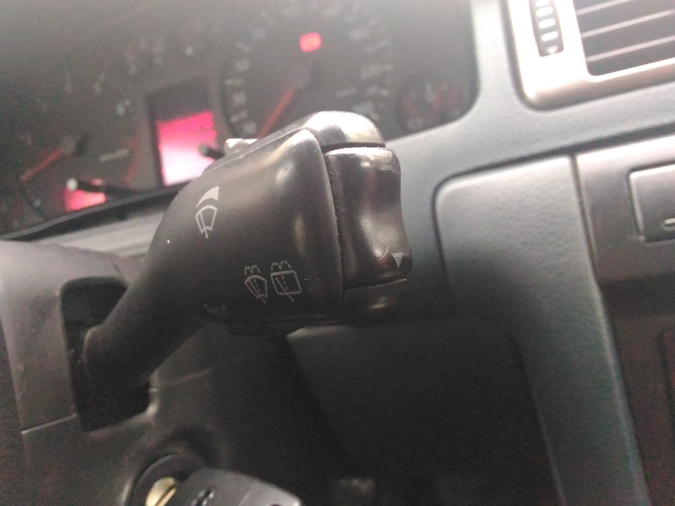

Серая фишка приборки, пины №14 и №16-фары, стоп сигнал, пин №15 -омывалка, все 3 провода на массу и оповещение погаснет
далее соединяем:
1 пин (на ручке) > пин 18 на сером разъёме
2 пин (на ручке) > пин 17 на сером разъеме
3 пин (на ручке) > кидаем на массу (корпус машины)
4 пин (на ручке) > пин 19 на сером разъеме
далее:
Расход берется по проводу расхода.

Если 29 это температура, то габариты 14 и 15 синий
Меняю 919 на 920, машина 98 года. Ставлю 919 с подключенным на 15 пин зеленого, все работает. Большое спасибо за совет. Вечером после смены попробую.

На 29 пин зеленого попробуй
Забыл, там же у меня наружняя температура.

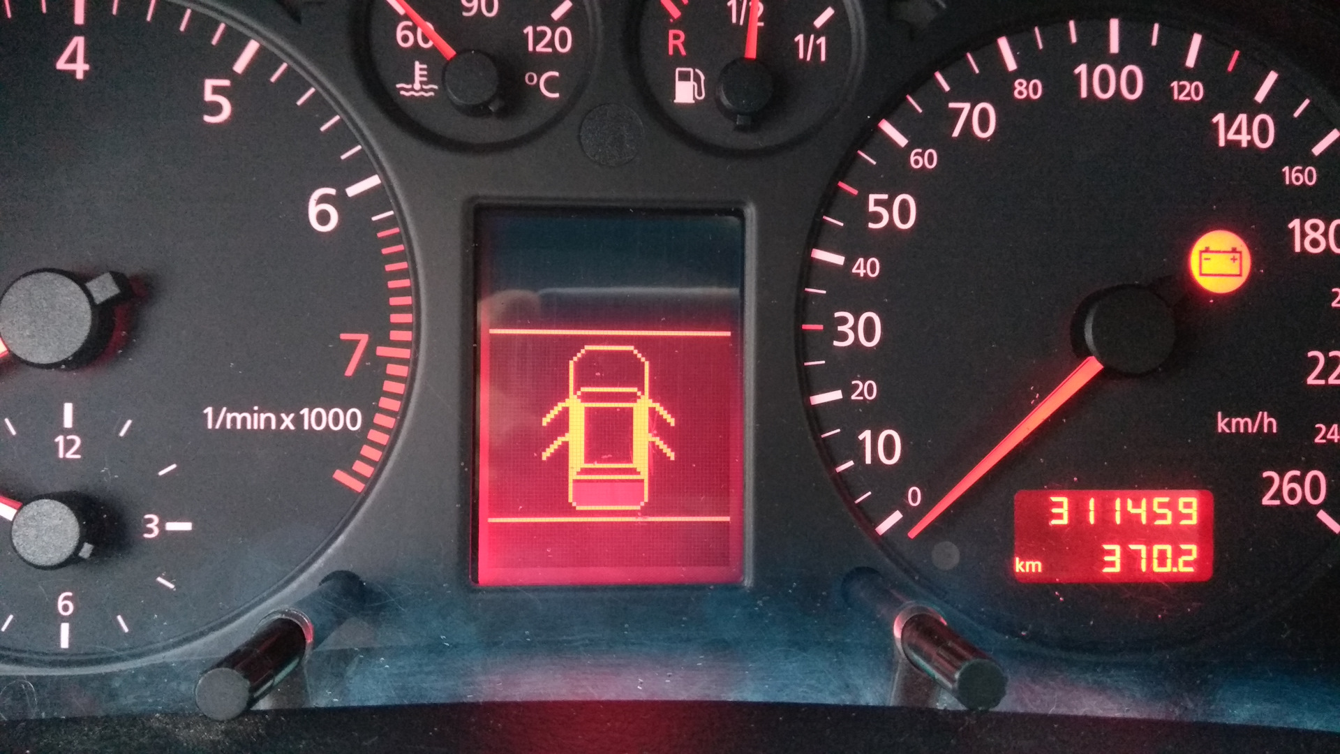

У меня тоже приборка 2000 а машина 98, перепиновал, спасибо за схему, но не горит индикация открытой двери, а у вас работает?
Индикация дверей работает по CAN шине, поэтому работать не будет. Теоретически, если поменять блок комфорта на блок с СAN шиной, то будет работать
У меня показывает индикацию открытых дверей 920 приборка а6с5 98г.в, но авто заводится и глохнет, хоть иммо привязал и лампа не горит. Не знаю что делать (

Ты видимо привязал ключи к приборка, а приборку к ЭБУ не привязал
А как к эбуд надо привязывать, если: зайти в приборку-адаптация-0 канал-читать-сохранить, то я так делал и не помогло :(…
Нужно в новую приборку ввести логин старой и сохранить а потом прописать ключи
Так и сделал, не помогло( есть ещё варианты?

И работает индикация открытой двери?и что ты для этого делал
Да всех дверей и багажника
Так на фото приборка старая 98 99 год
Это моя штатная, новая не заводит авто, но индикацию так же показывает, поэтому не стоит в машине (
А ты в адаптации ничего не делал для этого
Не, все сразу показывало

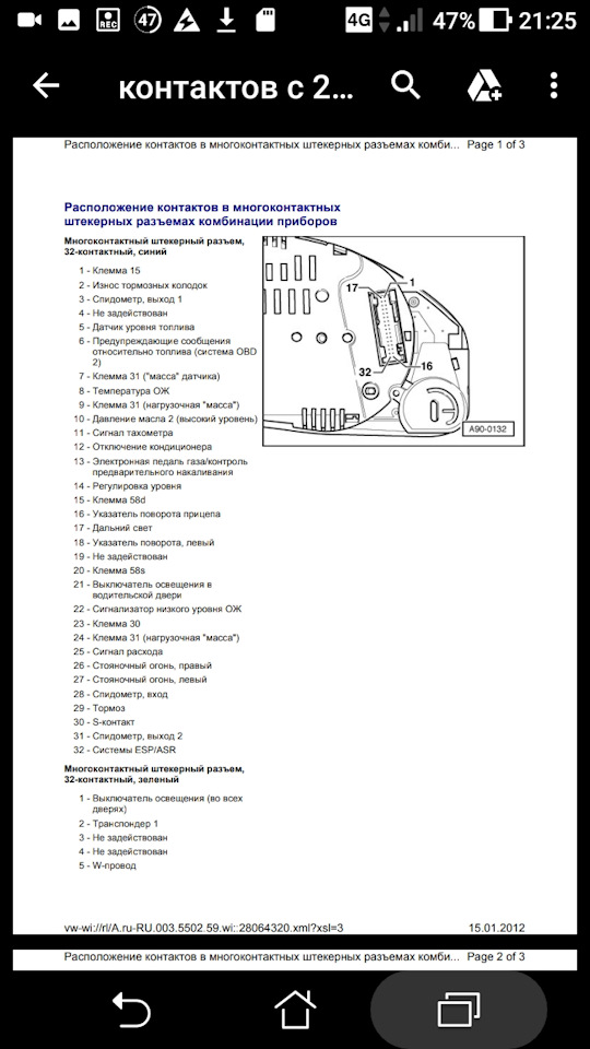

VDO 4B0 919 860E (02.1998) хочу поменять на 4B0 920 931В (10.1999) приборки с одинаковых по параметру машин, 2,5 TDI, подключил все работает, привязать ключ не могу, VAGCOM не заходит в панель приборов. Надо перебрасывать провода ?
Индикация папоротников работает?скорее всего разная
распиновка
Да проверил, разная распиновка. Попробовал вытащить 25 контакт, а он сволочь не вылазит. Если у кого инструкция как правильно вытаскивать пины?
Надо иголкой сбоку усики вдавить и тянуть

Не нашел как в кодировке убрать сенсор, подскажи)
слушай, я точно не помню, смотри кодировку приборки, там всплывают подсказки по кодировке, я точно не скажу, если вот ты сможешь картинку запилить по кодировке приборки в момент когда всплыло окошко это, могу посмотреть. я точно не помню, но оно отключается
rush2306
блин, или в адаптации это, потыркай там по каналам начальным
И не пропишутся ключи. UN4 это геморная приборка с привязкой пина в моторник, чтобы прописать ключи, надо сначала ВДО панель подменить в 50 канале адаптации, вписав туда пин UN4 и сохранить, только после этого прописывать ключи в новую панель.
ПИН приборки UN4 можно вытащить только ручками, программатором из проца.
а ты не путаешь ничего? этож иммо 1 вродь? какой нахрен 50 канал?
А приборку то он какую поставил ? Она пишется как раз в моторник.
Сейчас вбив ПИН новой приборки, ЭБУ его не принимает, поэтому ключи и не прописываются, это касается UN4 английской приборки.
Можно в дампе приборки вообще отключить опрос ПИНа.
ну хз, мы вродь прописывали англичанку стандартным способом со сбросом параметров в канале ноль. но точно не скажу, меняли Англичанку на Англичанку и я полностью копировал eeprom. Но тачка не англичанка, приборка уже была меняная
Ты хочешь сказать, что ПИН с UN4 вы вытащили просто прогой ?

А почему тогда другой ключ прописался, этот ключ не от этой приборки, просто год один
"хорошо хоть с новой приборкой я выпросил ключ, только он прописался" — не ты ли писал ?
чип в этих приборках один и тот же ID48. Единственно, в каких то вариантах (на память уже не помню) его закрывают при перезаписи, тогда спасёт только чистый чип.
ну я из двух одну собрал, плата другая, а корпус от той с которой ключ был)) с этой приборкой езжу около недели, проблем нет, ошибки только по датчику уровня масла. Акб отключал, приборку снимал, после этого иммо ключ принимает, думаю он правильно значит прописался
Плата ключа к ИММО никакого отношения не имеет.
Плату приборки менял, а не ключа.

Сегодня обнаружил следующее, у меня IMMO lll ! )))

Сегодня вытащил дамп с un4, на днях буду пробывать адаптировать
rush2306
если очень сильно сенсор глаза мозолит, сними фишку с концевика капото и всунь в неё перемычку, должно помочь.
Да вообще не напрягает пока)
