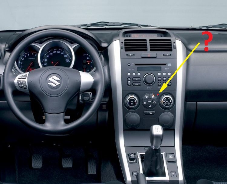

Интересно узнать, что установлено в машине: ЦЗ, то-ли сигнализация, какие у нее функции? Пока я заметил: это открывание водительской двери с кнопки ключа, и остальных дверей со второго нажатия. А также поднимание стекол при запирании и разовое моргание поворотниками при этом (все банально) Может я чего не знаю? Зачем тогда нужен мигающий светодиод на панели ? А там что-нибудь орущее есть ? Как проверить? Поделитесь информацией, пожалуйста…

Это иммобилайзер!
Со слов узкоглазых — это имитация штатной сигнализации
Ниже почитай мой ответ.

Однозначно это доводчики от сигнализации. Штатно такого нет.
Дословно с мануала на странице 3-22.
"Эта лампа мигает, если зажигания находится в положении "OFF" или "ACC", создавая видимость того, что Ваш автомобиль оборудован системой безопасности."
понимаю — вот это и похоже на обманку — под сигнализацию
Хм…так видимость …или оборудован?
Это дословно из книжки, я тоже всегда считал что обманка. ))
Это иммобилайзер :)
а зачем ему мигать ? для чего мне показывать что ключ подходит …не понимаю -это и так будет видно =)
Я тоже вначале не понимал, что это такое. Думал, что что-то сломано и меня предупреждают о чем-то. Но потом полистал мануал. Эта лампочка говорит о том, что в машине есть иммо и сейчас рядом нет чипа к нему — т.е. машина защищена. Примерно тот же самый эффект и от лампочки сигналки, которую ставь в стойку

Это не для владельца он мигает, а для того кто захочет угнать твою витару. Лампа предупреждает о наличии штатного иммобилайзера, т.е. сообщает жуликам, что банальным свертыванием личинки замка зажигания машина не заведется. Поэтому, даже без сигнализации, от диленантов и шпаны, решившей покататься, машина защищена. Ну если только осталась такая шпана, которая не знает о штатных иммо… Может и есть такие, кто из тайги вышел и готов попытаться угнать современное авто свертышем замка.)) Против профи, которым нужна именно такая машина, штатный иммо, конечно, только звено в цепочке, которое известно как порвать.
Всё понял, спасибо!
