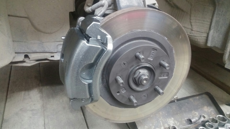

И полезли за суппортами, на 2 машины были куплены 3 балона, что на фото
Тормозные диски покрасили в черный мат, чтобы не было ржи, кстати проверил себе тормозилки, колодки у меня все свежие, передние тормозные диски до сих пор оригинал, остаток 24,3 — так что на мой век хватит, а то смотрю все их как перчатки меняют)
Суппорт зашкурили, обезжирили (обезжиривателем, как не парадоксально хД))
Грунт в несколько слоев, потом сушим, курим, ждем…
Потом краска в несколько слоев, сушим, курим ждем…
Потом лак в несколько слоев, сушим, курим не ждем))
Цвет взяли компромиссный для черной и белой Мазды) — Кварц металлик)
Короче выглядит все как будто пацаны "дрочат по мелочам", зато все идеальненько))

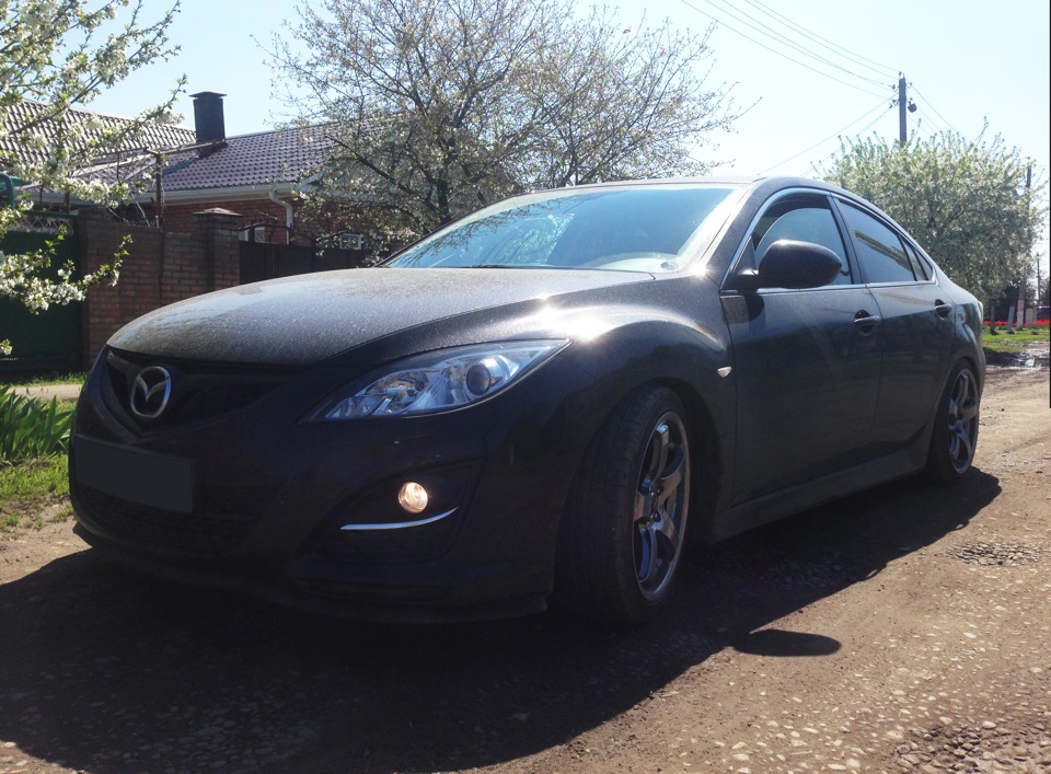

Скоро еще доведу пару мелочей до ума, и я осознал, что до сих пор нет нормальных фото на новых колесах… Скоро будем исправлять))
Игорек уже все почти закончил, кто еще не видел, прошу заценить новые большие тапки, нашего МаздаБро — тык тык

Вот я же тебе сразу сказал в какой цвет Игорек дицки покрасил а вы мне мозг епали :))

Привет) пока отличное Масло) Игоря цвет хрен поймёшь, на солнце одни, вечером темно серые, об навесом светлое серебро, там хрен проссышь! Не фотожопил, загружена и 2 чела сзади сидели в этот момент))

Взял и гламурные колодки скрыл в кварце))) Кстати, насчёт PS4, у тебя есть MK XL? Говорят, там можно для iOS открывать пару уникальных костюмов…))
Ахаха, ну на след год будет красиво)) а мк у меня обычный, поэтому хз)

По покраске суппортов, так красить нельзя, вы закрасили уши колодок и пластинки по которым колодки ходят, из-за этого может подклинивать колодки! Короче, снимай колодки и вычищай и смазывай эти места!
Там все было смазано от души, красилось по верх, поэтому с первой мойкой лишняя краска ушла вместе с лишней смазкой, так что все ок) но сам туда поглядываю мал чего) спс, за совет)
