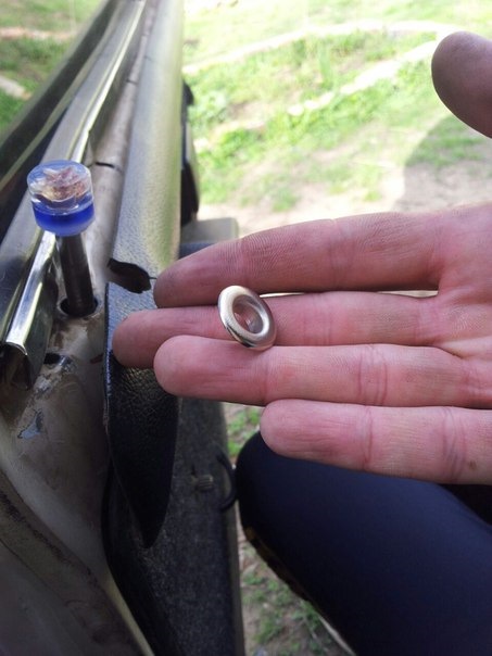

Идею увидел в группе вк USSRParts. Т.к. очень некрасиво смотрятся старые батоны с раздолбанными отверстиями, надо было их замаскировать. Но, обычными черными втулками скучно. И когда я увидел, как смотрятся эти металлические колечки, понял, кто это КАЕФ))) Итак, идете в швейный магаз, ищете люверсы для штор. Я нашел в 4 по счету магазине нужного диаметра (это 9мм). Как было написано в статье, надо еще подрезать отверстия. Я ничего не подрезал, пришлось даже клея капнуть, чтобы держалось. Стоимость — 4 рубля за штучку. Вы такие цены видели вообще?))) По-моему, очень лаконично смотрятся под розочками. Как так и было)

прям как с завода и было)
Огонь) прям как в волгах)
