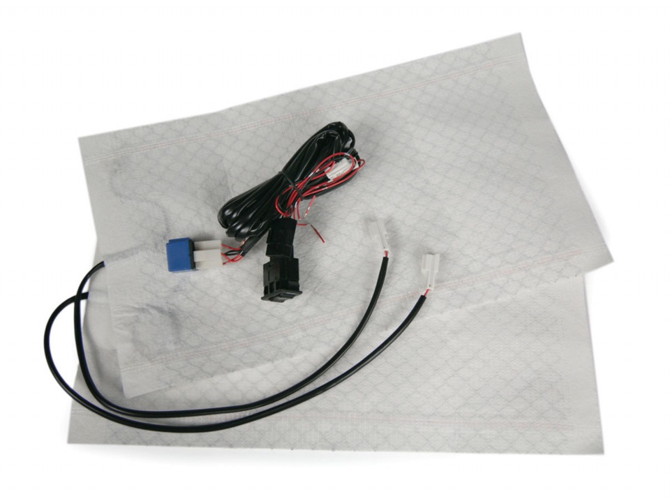

Процесс разборки, установки и подключения описывать не буду, это уже много раз обсуждалось. Подогрев устанавливал на передние сиденья. Привозил из Китая. Сам нагревательный элемент из углеволокна. Кнопка имеет два положения: слабый и сильный нагрев.
Запчасти на фото: JD1912

Интересно узнать как прошли проверку временем попогрейки? Работают, провода не переломились, не замкнули ничего?
Отлично все. Как работали так и работают. Провода там не могут переломиться, т.к. их там просто нет — там углеволокно.
Отличные новости. Значит себе тоже поставлю такие. А то жигулёвские ставил и за зиму уже контакт подгорел от излома.

А какая разница, попогрев это опция которую ставит дилер и сам выбирает как подключать. Главное силовой 12V на 120W и предохранитель с реле, где его брать без разницы по мойму.
Ссылочки на подключения, если это уже описывалось дай пожалуйста.
Примерно схему представляю, но куда конкретно что подключать, пока что не очень представляю.
Самое простое собираешь попогреи и подключаешь силовой провод от прикуривателя к силовому проводу реле и к кнопкам + предохранитель 10А сразу после прикуривателя. Провод от прикуривателя "+" и "-" как раз в разъеме внутри подлокотника. Если нужно подробнее могу нарисовать схему.
