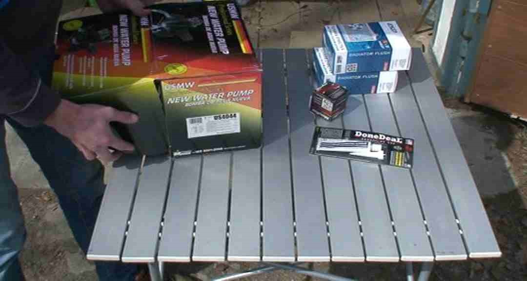

В итоге были куплены помпа USMW, термостат MotorRad, антифриз X-Freeze, герметик DoneDeal, 80 литров чистой воды и набор для промывки системы охлаждения Lavr.

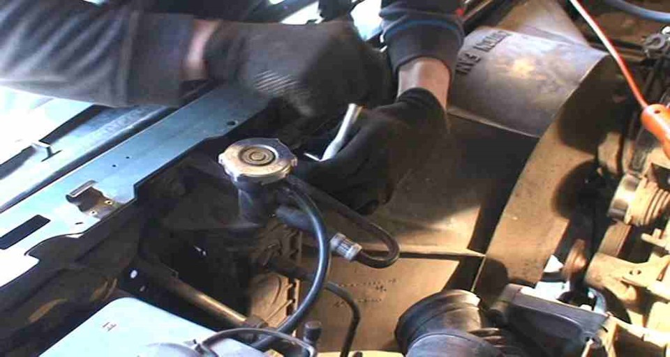

Ладно, сливаем антифриз, а точнее муть, которая там была. Для это откручиваем краник радиатора. Зная наперед, что обращаться к кранику буду часто, я одел на него двухметровый садовый шланг и зафиксировал его по-гаражному — проволочкой.
Сливая с радиатора антифриз я ожидал увидеть что-то около 10 литров, а вышло максимум 5. Странно, на мой взгляд. По руководству всего в системе должно быть 13 л. Неужели в блоке осталось ~8 литров? Ладно, разберемся позже.

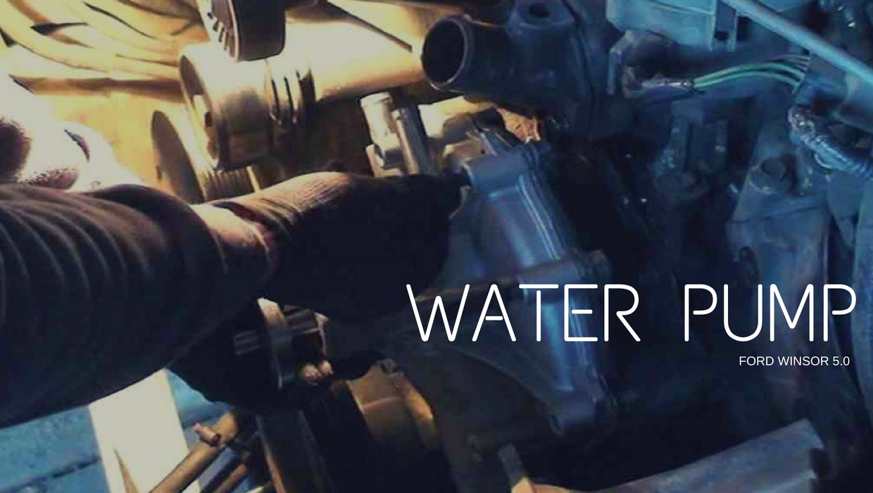

Снимаем все патрубки и всё, что мешает подобраться к помпе: ремень генератора и навесного. Компрессор кондиционера, насос ГУРа, вентилятор и, наконец, кожух вентилятора.
Снимаем помпу. Днём ранее специально приезжал в гараж и обильно облил все шпильки и болты WD-шкой. Вероятно, не зря. Всё откручивалось легко. Кто будет впервые, обратите внимание, что потребуется глубокая головка на 16. Всего мест креплений 7. Снимаем помпу слегка постукивая по ней. Выкидываем её. Хотя нет, мы её разобрали и увидели кучу грязи и глины.

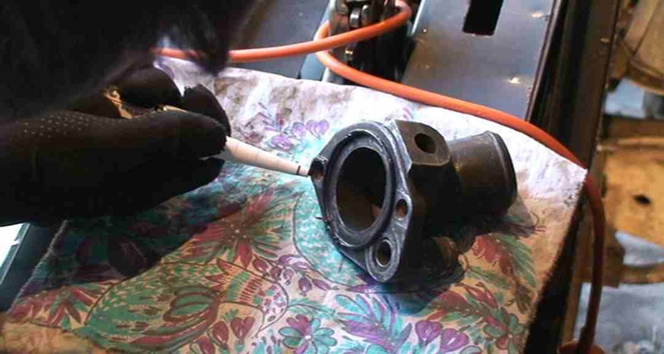

Далее начисто вытираем поверхность. Я использовал мелкую шкурку чтобы убрать следы старого герметика. Вытираем насухо и начинаем мазать герметиком отвод термостата (thermostat housing). Насмотревшись ютуба, а именно Евгения Травникова, решил слой герметика сделать равномерным и не слишком толстым — растереть пальцем. Позже я об этом пожалею.
Вставляем в пазы термостат. Тут важно не тупить и обратить внимание, что есть специальная выемка как на самом термостате так и на ответной части отвода. Иначе будете как я все заново вытирать, мазать, клеить.
К помпе в комплекте шла прокладка, так что тут просто прикручиваем на штатные места. Шпильки разной длины, надо не забыть что откуда.
Собираем всё в обратном порядке и даём подсохнуть герметику 24 часа. Первый день закончен.

И всего одна мысль: "с*ка, Травников!". Видимо, я слишком тонко намазал и всё нахрен потекло. Разбираем, сушим, чистим, мажем толсто, собираем, ждём еще 24 часа.
