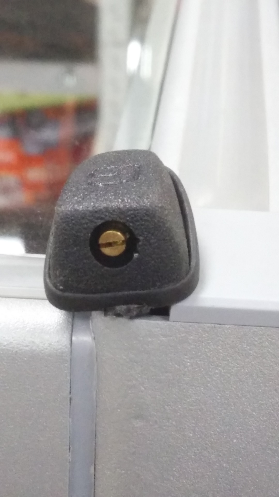

Читая бортжурнал одного из степоводов наткнулся на пост о замене штатных форсунок омывателей стекла на веерные. У меня как раз была проблема со старыми.
По номеру на коробочке нашел такие в инэте по цене от 320 и до… с двухнедельным ожиданием и отправкой транспортной компанией.
Хотел преобрести WTA001 TYG. Последняя цифра: 1- хром, 2 — черные, 3 — белые.

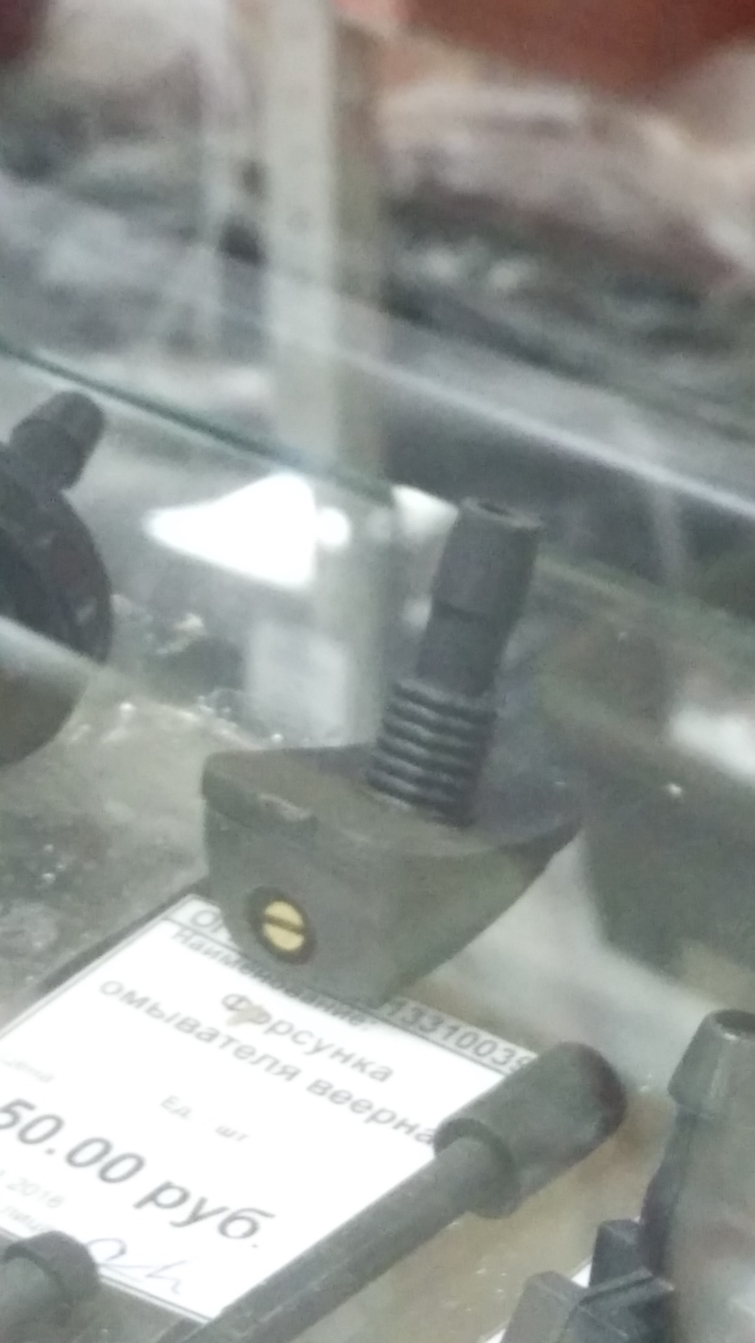

Поиски в местных магазинах были безрезультатны. И вот в одном отделе торгующем пластиковой мелочевкой нашел веерные форсунки "на развес" по приятной цене 50 рублей. Визуально более топорного исполнения. Продавец сказала, что регулируемые.

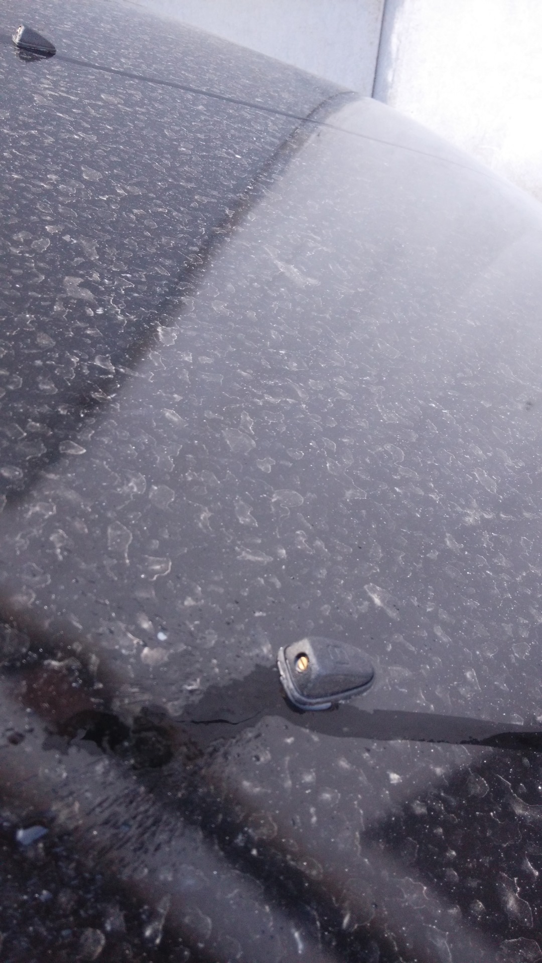

Разрешили примерить. Встали отлично. С распылением в нужном направлении. Так и не проверил, регулируются или нет. (не понадобилось)
Результат:
Цена вопроса — 100 рублей.
Потрачено времени — 20 минут.
Удовольствие не оценимо.
Вывод: иногда, то что нужно, находится рядом и стоит копейки. (по крайней мере как времянка —
вполне)

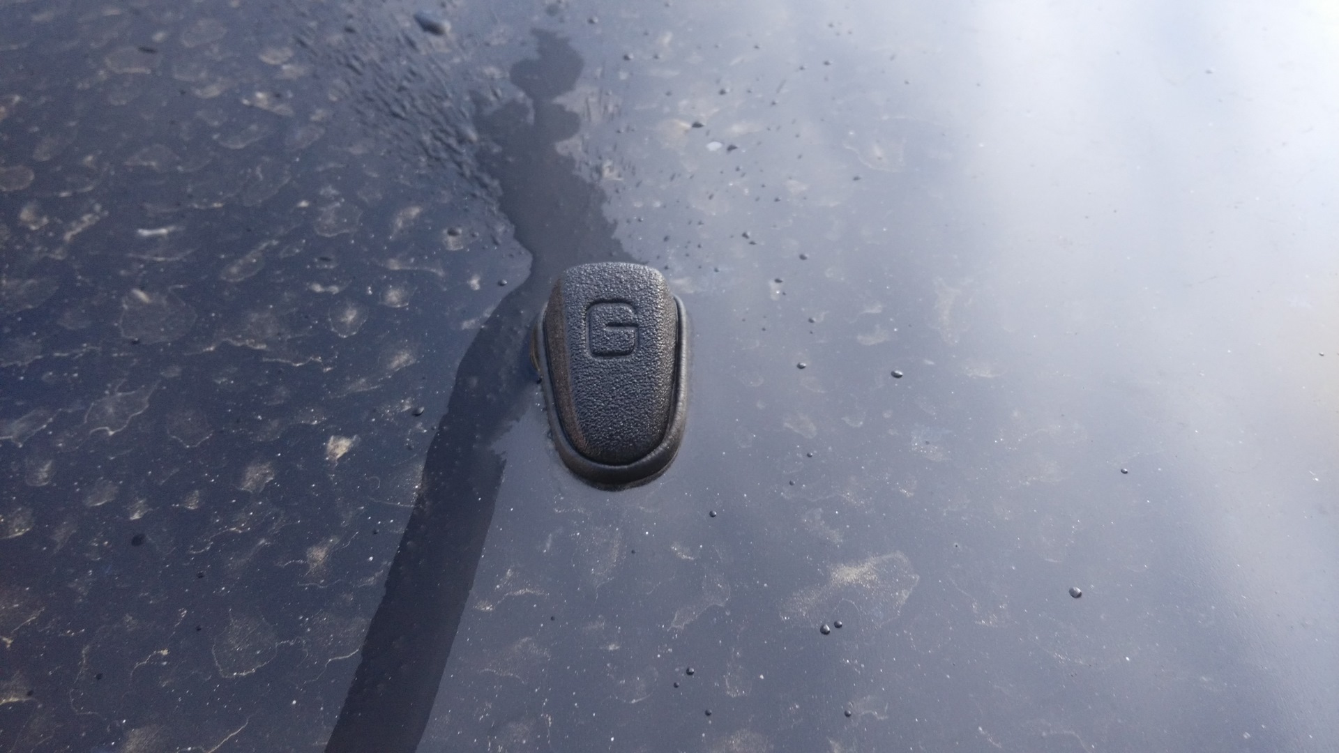

Поставь клапана чтоб вокруг форсунок не было ручейков
Не в курсе. Какие клапана? Где посмотреть?
Я ставил от вольво на предыдущие машины. Мож с тех пор подешевле и подоступнее есть. Загугли "обратный клапан на форсунки".
И лучше поставить в систему фильтр (я какой-тт жигулевский прозрачный за 15р ставил). За 8 лет ни одна форсунка не сдохла.
