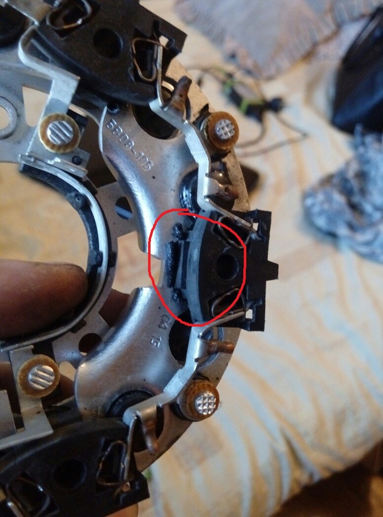

Сегодня вечером, возвращаясь с работы произошло "нечто" на второй скорости появился ужасный звук скрежета, в ручку КПП и педаль сцепления пошла вибрация, на светофоре заглушил машину, запустив по новой звук и вибрация пропали, НО загорелся индикатор АКБ. Что произошло?! Подскажите, может кто знает.
Тестер на работе, завтра буду проверять гену. Очень боюсь, что проблема и с КПП.

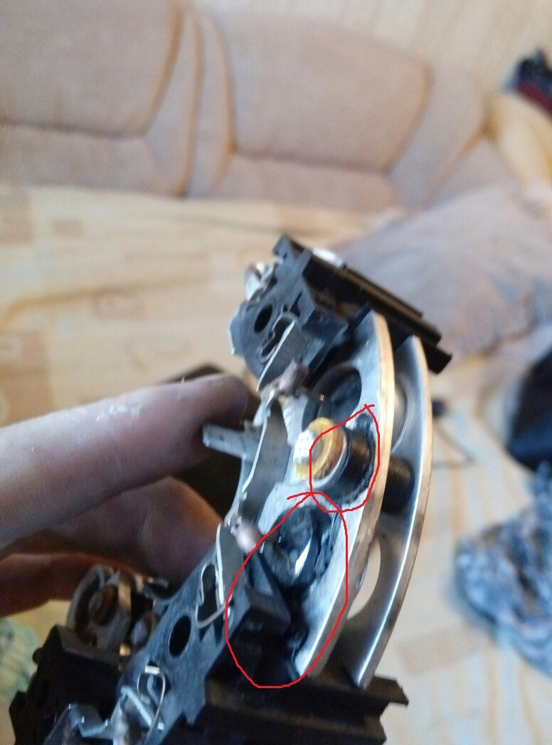

Аллилуйя! Нашёлся виновник всей беды! Генератор > Диодный мост.
Пробиты 3 диода, к тому же визуальные повреждения после нагрева.
Скорее всего впарили хреновый диодный мост!
P.S. Поискав на драйве такие же симптомы как у меня и всё же нашёлся товарищ по несчастью! Так что вот его БЖ, может кому пригодится.

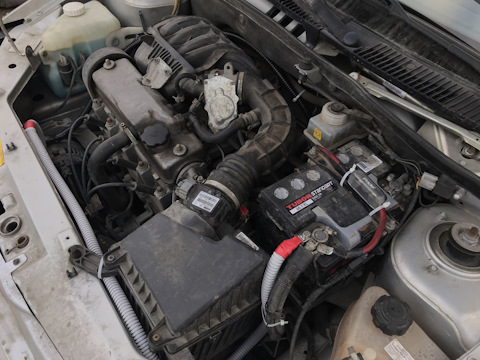

под капот не заглядывал? ремень на месте?
Ремень гены ? Да на месте.

Втыкались норм, ехал ещё 2-4 км. Не бодренько конечно разгонялась, но ехала, даже 4-ую втыкал. И почему заряд пропал?(((
