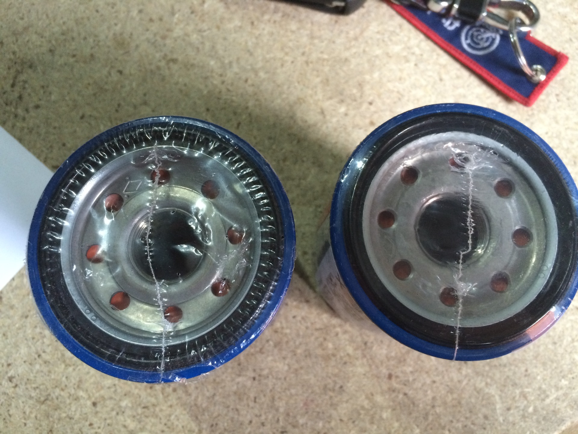

В прошлом году столкнулся с поддельным фильтром 15400-RTA-003, про это читаем тут

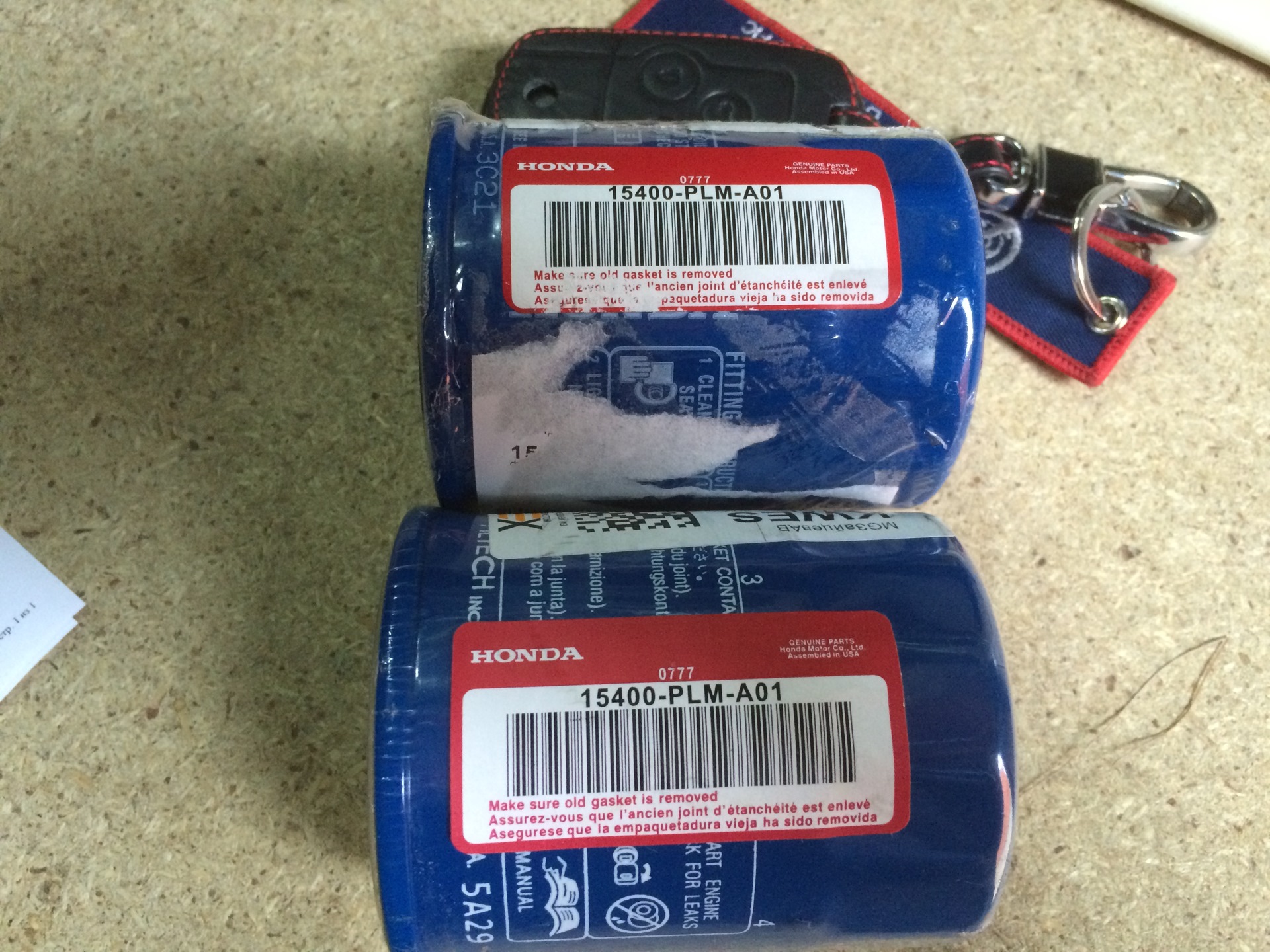

В этот раз заказал 15400-PLM-A01, при чем сразу 2 штуки от разных поставщиков. Заказывал через EMEX.
И как говорится я выиграл Джек Пот. 100% контрафакт в обоих случаях.
В этот раз у них на складе оказался фильтр с таким же part номером, ну я и провел сравнение. Сделал пару фото для сравнения.

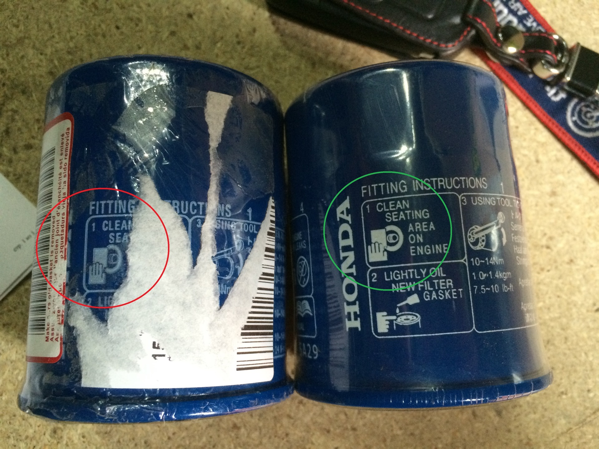

Как же самому вычислить злодея?

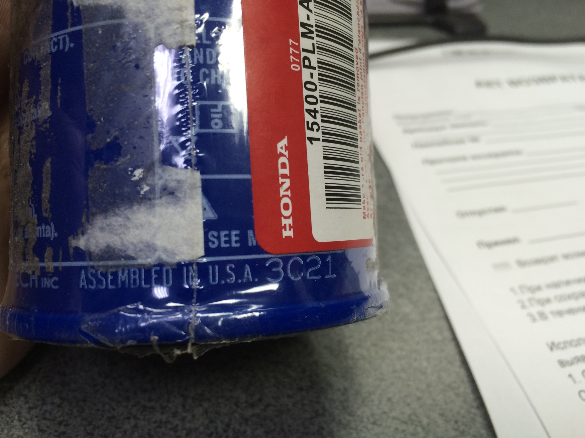

Да очень просто. Первым делом нужно обратить внимание на внешний вид.
Смотрим как нанесена печать. Текст должен быть ровный, читать без проблем. Сплошная заливка объектов должна быть тоже ровной.
Далее смотрим на упаковку. Контрафактный фильтр был упакован в очень тонкую пленку в отличие от оригинала.
Есть еще пару моментов во внешнем виде, но этого достаточно что бы подать рекламацию.

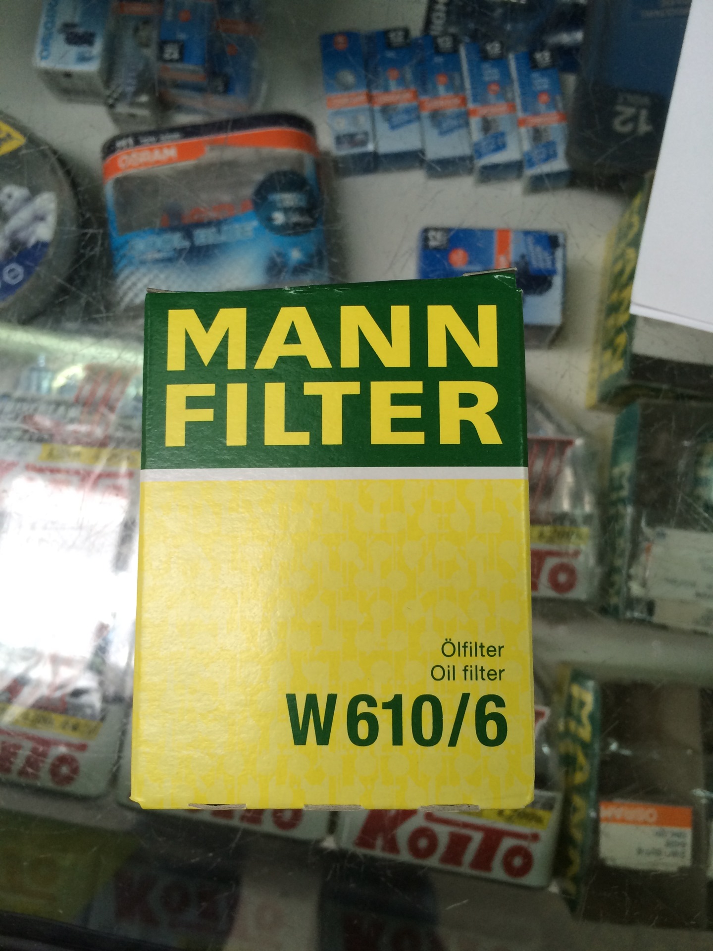

В итоге я поехал, купил фильтр MANN W610/6 и поставил его.
Больше играть в азартные игры с фильтрами я не хотел.

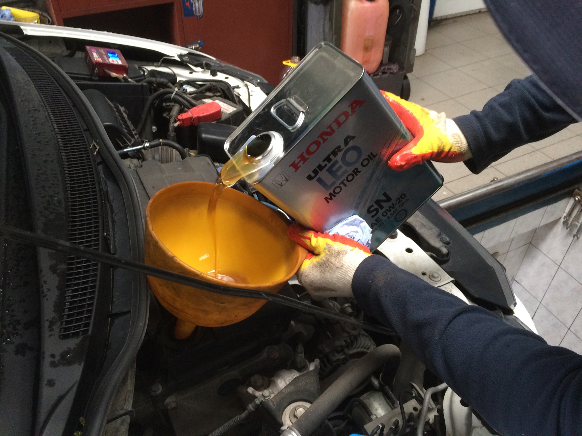

потрачено:
1. масло HONDA SN 0w-20 4л 08217-99974 — 2351р
2. фильтр масленый MANN W610/6 — 395р
3. Замена — 250р.
