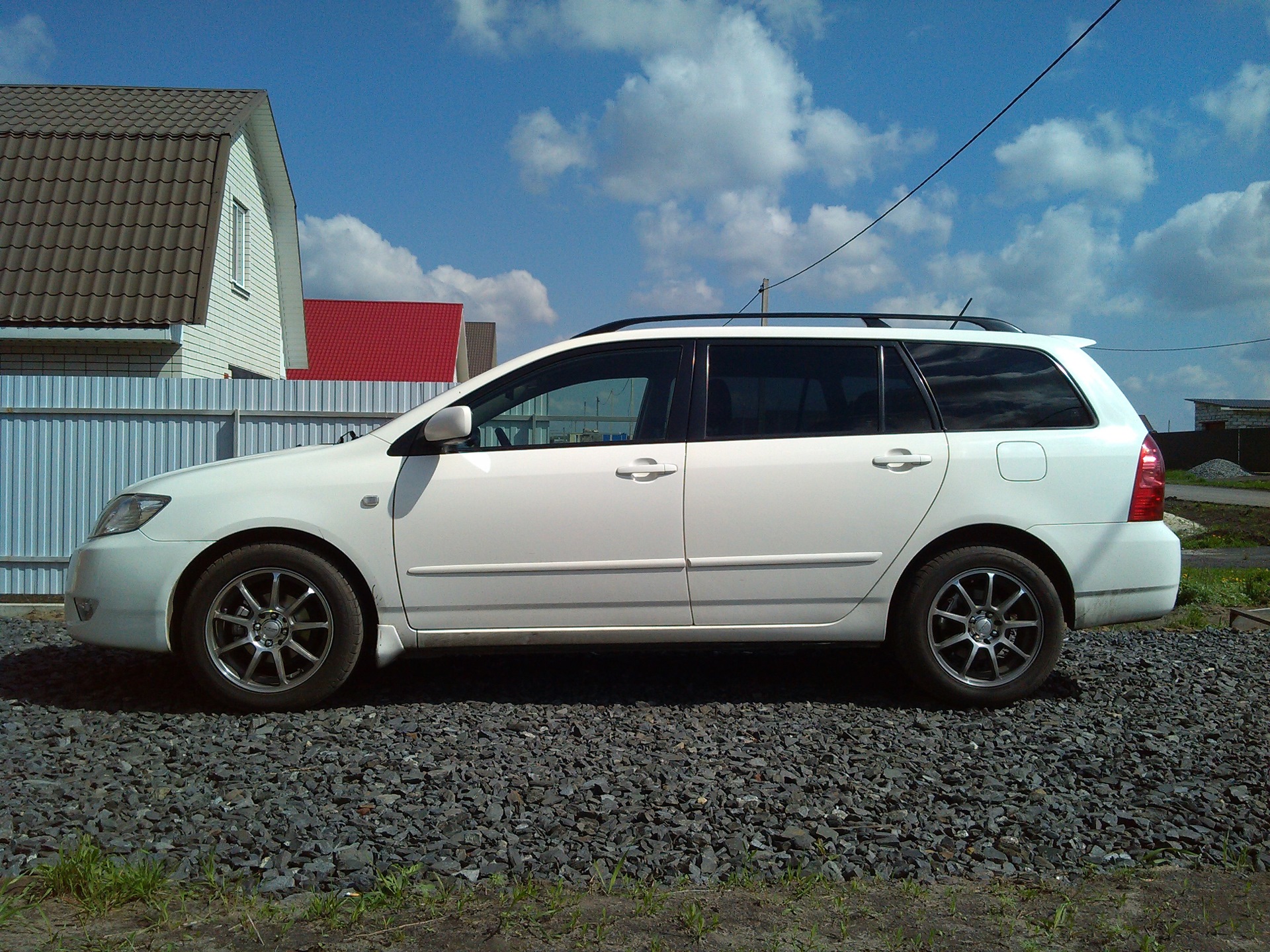

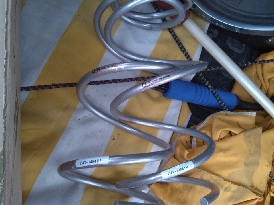

Короче надоело мне цепляться пузиком за наши отличные дороги и заказал я комплектик усиленных(серебро) пружин OBK. Вообще изначально думал что приедут синие но я ошибался. Задние пружины немножко (около 1см) короче стока и на 1 мм толще. Передние не смог сравнить так как стоял не сток. В общем перед за месяц практически вернулся к стоковой высоте, зад пока немного выше. В общем я пока что доволен заменой. Машина не сильно задралась, подвеска стала немного плотнее. На ходу не на много жестче стока. Надеюсь не просядут как черные OBK. Ну и как водится параллельно заклеил корыто багажника виброй, так как в прошлый раз материала не хватило. Ну в общем то его и сейчас не хватило))). Кстати, с удивлением обнаружил что банан еще девственник) с резиной TOYO).

Всем привет, возможно уже не в тему, но цвет зависит от дилера OBK в стране, у нас в городе два дилера у одного пружины с индексом H синие, у одного серые . по параметрам одно и тоже .
На счет цвета? Вчера забрал пружины C4T18552H OBK, они оказались синего цвета. Это как? Или цвет не влияет на жесткость?
А хрен его знает). Я так и не понял цветовую политику ОБК)
Отлично вышло. Я вот тоже озадачилсяэтим вопросом и купил усиленные OBK C4T18552H — но мне почемуто пришли синие. На днях заменил, машина просела почти на 1 см. ((

Обычные OBK — черные.
Усиленные с индексом H на конце — серые или серебристые.
Экстра усиленные с индекосом HD на конце — синие.
Вроде так у них.
У меня C4T18552H OBK синие пришли.

Так у тебя же 4вд. На него другие пружины должны быть. C4T18552H это для моноприводного филдера.
Видимо да, наверное придется небольшими проставками исправлять ситуацию.
C4T-18972H Вот усиленные задние пружины на полный привод

C4T-14351H это передние усиленные пружины на полный привод

Спасибо, у меня на 2 см. ниже с новыми пружинами))))
Не за что. Потому что не твои).
Ну ладно, не менять же вновь.

тоже такие стоят по кругу, год назад ставил поднялась хорошо!
За год не сели?
немного сели, когда поставил вообще высоко было.
у меня чуть повыше, только спереди родные стоят, а сзади синие усиленные
Ну у тебя то с проставышами).
Ага. +30 по кругу. Мне нравится. Зато к бордюрам смело подъезжаю, не боясь сорвать бампер;)
+30 это перебор ИМХО Роман. 20 самое оно на 120 . Тем более сейчас то с твоими колесами.
Нормально, Роман, дискомфорта не ощущаю ни капли. Вот подшипник ступичный у меня приказал долго жить. Буду менять на выходных, вместе с линками

согласен с тобой, Ромыч, одно дело, когда есть возможность, время и место это делать самому и другое, когда нет ни времени, ни места, ни инструментов, так зачем снимать проставки то? Я все лето езжу на рыбалку по полям, по лесам, спускаюсь на проселок, зимой город никто не чистит, лопату от грейдера для филдера пока не могу найти, зачем их снимать? Я терпеть не могу цыганские гагатюнинги в виде колов и занижений, наподобие забав тупорогих малолеток в виде отпиленных витков пружин, не мое, пойми.Я хочу себя чувствовать уверенно и на проселке и в снегу, хоть и не 4WD, но тем не менее, свою машину я чувствую и знаю, где можно поддать педальку а где нет, без ущерба для обвесов и поддонов двигателя и коробки. И не буду стоять перед очередной лужей и чесать репу, проеду не проеду, зацеплю не зацеплю…а просто поеду и все. И я готов плюнуть в рожу тому, кто мне скажет, что это как-то влияет на управляемость и устойчивость. 10 лет езжу на 120х кузовах, и на всех с проставками, и все ок

Спасибо большое. Я вчера ночью, не дождавшись ответа засиделся, и нашёл много предложений, кстати, в Новосибирске тоже. Там прикольные проставки есть — наборные, по 5 мм., можно набрать любую толщину. Но ещё нашёл поближе, в Ростове, алюминиевые, можно по заказ, тоже любую толщину. Собираюсь заказать по 2 см., и на зад и на перед. Я домкратом приподнимал свою Короллу, и смотрел, на сколько можно поднять, чтоб визуально нормально было. Вроде можно было бы и на 3см. поднять, но 2, думаю будет в самый раз, не броско.
