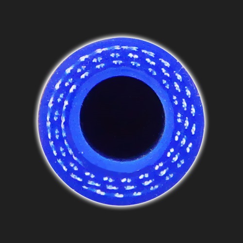

маслослив из силикона? не страшно?
Универсальный армированный силиконовый шланг)Продавец заявлял, что они хорошо держат высокую температуру.
присматривай за ними
Andruha08
у тебя прям от турбы через коллектор этот силиконовый слив проходит что ли? чет опасно…тут тефлон у людей програрает, что говорить о силиконе…
У меня атмосферник, по этому шлангу из маслоуловителя масло будет сливаться в поддон, тк крышка без маслоотражателя
ааа, все понятно, чет запутался я уже в машинах, по последней фотке глянул, показалась турба :)
