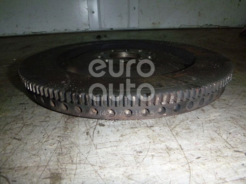

Товарищи есть вопрос может кто сталкивался? Хочу заморочиться и поменять двухмассовый на обычный. Может кто сталкивался или менял. Начитал, что B5244S были и с одномассовыми маховиками и корзина сцепления от 850. нашел маховик одномассовый, но пластина не много другая. у меня на маховике отверстия прямоугольные, на фотках по снятию двигла видн, а на одномас. круглые отверстие. Есть сомнения что датчик положения коленвала будет адекватно работать.

короче решил переделывать, после майских займусь. цена вопроса вместе с новой корзиной и диском 10000, + в дальнейшем если все норм будет только диск сцепления менять 4000 руб. а новый Люковский маховик 40000 и ходят говорят 70 тысяч в лучшем случае.

Маховик на s80 подходит от 850 s70 турбо и не турбо всё одинаково! Не обращайте внимание на дырочки! Все будет работать!
Переделывал уже ?
Да и не один раз!
Эти дырки похоже что выполнят еще роль балансировки, наверное.
Нужно спросить у alexeyvolvo . Алексей говорил, что маховик и сцепа от 850й подходят, но вроде как допиливать придется www.drive2.ru/b/2885444/
Допилевать ничего не надо! Все и так будет работать! Уже раза 4ре ставил и все ок!

не, эти дырки только для мозгов, отслеживать положение коленвала.
И не обращайте внимание на отверстия!
Все будет работать 100% ставили не раз!

Тоже интересен этот вопрос по замене двухмассового на одномассовый. Маховик ты нашёл с круглыми дырками тоже от атмосферного 170 только от 850?
тот что на фото он от 3.2 движка, пробивал по эксисту он один идет на разные движки единственно различия автомат коробка или механика вот его номер 9454772
